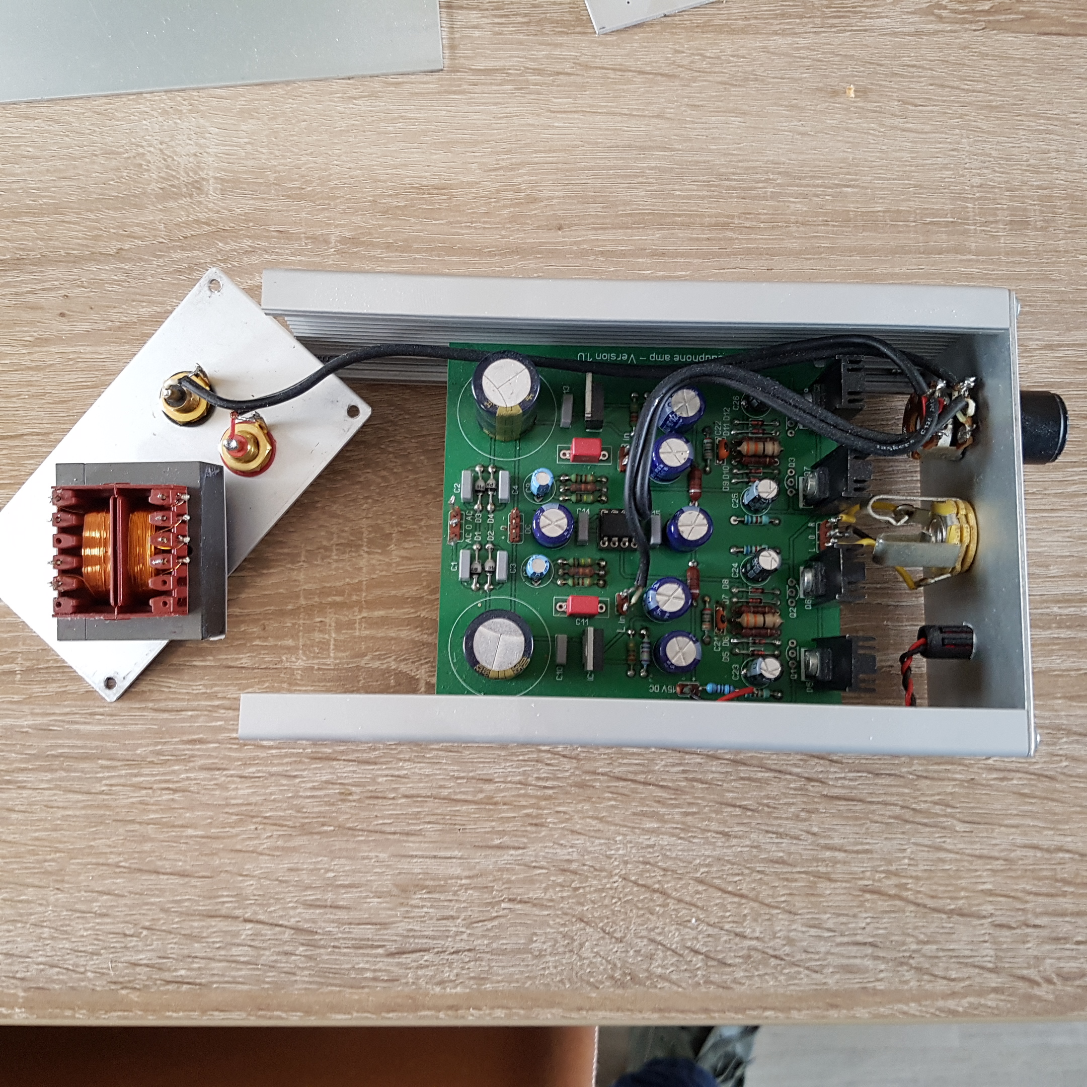

Volgens mij is deze ook nog van jou. Ik heb alleen een keer de trafo eruit gehaald voor een experimentje,
en nu weet ik de aansluitingen niet meer. :oops: :oops:
sevenup

Staat er nog een type nummer op de trafo?
toetertje
Berichten: 2936
Locatie: Omgeving Enkhuizen.
Re: Modulaire hoofdtelefoon versterker
Bericht door toetertje »
Nee, er staat helemaal niets op de trafo.
Ik denk wel dat ik nu weet welke primaire is, dus maar even meten.
Was er van dit model eigenlijk nog een topic?
toetertje
Berichten: 2936
Ik meet 2 x 9 volt, nu nog een centertap bepalen.
Edit: op de buitenste pinnen meet ik 2 x 15 volt.
Is het dan gewoon de 2 middelste pinnen doorverbinden, en deze als 0 gebruiken?
Edit 2: Inmiddels gewoon geprobeerd, en geen rook maar wel muziek. Dus hij werkt weer. :mrgreen:
