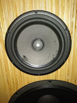

Vanmorgen trof ik een driver die een aanval van een kat niet heeft overleefd...
Zowel in de rubber rand als de paper-cone zitten beschadigingen en gaten.
Ik ga een vervangend exemplaar kopen en kijken of de verzekering iets wil doen, maar de huidige woofer wil ik wel aan een tweede leven helpen.
Ik denk dat deze (zelfs provisorisch opgelapt) beter blijft klinken dan menig andere unit.
Hoe kan ik het best de beschadigingen lijmen van de rubber rand en de papieren konus?
Ik heb wel eens een unit van een nieuwe foam rand voorzien en de meegeleverde lijm leek wel gewoon hout lijm.
Voor de sneetjes in de rubber rand zit ik aan kit te denken (blijft flexibel).
Goede tips zijn welkom :dank:

Voor het rubber heb ik gewoon solutie gebruikt.
Ik kom nog al eens conus reparaties tegen met vloeipapier maar dan plakken ze het er gewoon op. Dat moet netter kunnen lijkt me.

Solutie... Natuurlijk... Perfect voor fietsbanden en blijft flexibel. Thanx :goedzo:
Vloeipapier aan de zicht kant lijkt me niet wat.
Wellicht kan ik dat wel aan de achterzijde gebruiken, dat is wel een overweging.
Maar welke lijm kan ik het beste voor gebruiken voor een papieren conus?

Nou, niet iedereen is fan van solutie. Vanwege het (niet klankmatig) oplossend vermogen.
Ik zou zelf eens proberen iets te maken waarmee je de papiervezels krijgt zoals bij de rest van de conus.
Aangelengde witte houtlijm schijnt te volstaan.
Vooralsnog heb ik daar geen ervaring mee. Al liggen er nog heel wat vintage drivers te wachten.

Solutie vulcaniseert inderdaad... Zijn er alternatieven?
Aangelengde houtlijm kom ik op google ook tegen. Daar kan ik wel mee experimenteren.
Er wordt ook enkel laags keuken papier gebruikt als basis (vloeipapier variant) die je dan vol smeert met lijm.
Goed mogelijk voor de achterkant van de conus lijkt me.

Houtlijm word afgeraden vanwege het feit dat het krimpt en heel hard wordt.
Mailtje gestuurd naar audiofreaks die lijm hebben die geschikt is voor rubber en papier (en voor hun foam randen).
Krijg ook van Jantzen nog een terugkoppeling over welk type lijm zij adviseren...

Als je voor de conus een pulpje maakt van ruwvezelig papier en 1 deel water op 2 delen witte lijm (o.a. papierlijm of houtlijm), valt dat harde nogal mee. Het is dan geen hoofdbestanddeel, en met de verhoudingen kan je zelf nog experimenteren.
Of je gebruikt een algemener geaccepteerd bindmiddel voor papierpulp:

Audiofriends stuurt me voor de rubber randen een gratis sample van hun lijm :goedzo: . Die ga ik gebruiken.
Solutie lijkt me vanwege het vulcaniseren idd. minder geschikt.
Voor de papieren conus zijn er verschillende opties.:
Jantzen geeft aan dat een PVA lijm (houtlijm) kan of liever een siliconen gebaseerde flexibele lijm.
De behanglijm is een optie. Geeft audiofriends ook aan.
Zit zelf ook aan stormsure te denken. Flexibel blijvende lijm die veel gebruikt wordt voor tenten en outdoor reparaties. Heeft ook een goed vullend vermogen zodat gaatjes ook opgevuld kunnen worden.
Iemand nog overwegingen?

Dat heeft Jantzen al gedaan en ze komen terug met PVA lijm of lijm op basis van siliconen.

!!! PVA houtlijm is zeker niet het zelfde als de lijm van Audiofriends !!! De lijm van Audiofriends is blijvend flexibel en houtlijm wordt hard(er)

Vind het ook wat vreemd dat PVA wordt geadviseerd vanuit Jantzen/Troels. Ze zeggen eigenlijk dat pva lijm zou kunnen, maar dat het beter is om siliconen gebaseerde lijm te gebruiken.

Papier zou ik lijmen met stijfsel. Dit droogt ook onzichtbaar op.

Zo ga ik het inderdaad doen.
Voor de papieren conus behangplaksel van Perfax of Bison en de lijm van Audiofriends voor de rubber rand.
