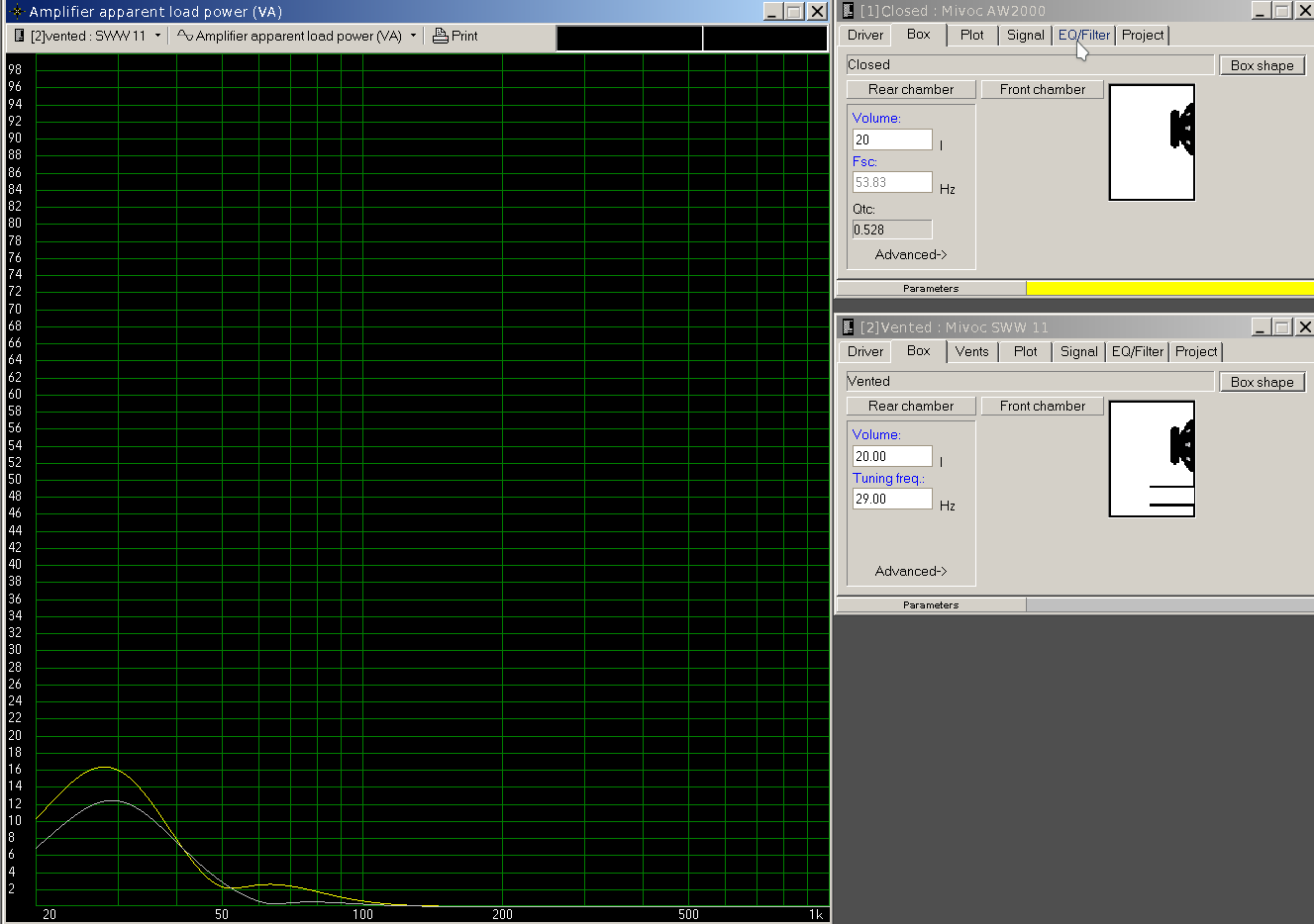

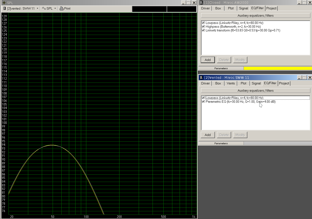

Ik heb uiteindelijk nu toch besloten voor de Tangband W8-670C woofers (setje van HenkJan). Ik heb toch liever 2 stuks 20 cm impulsgecompenseerd dan 1x 25 cm woofer. (Sorry, Leo en Bart...)
Ben benieuwd naar die 2 TB's in een impulsgecompenseerde opstelling.
Volgens WinISD komen die 2 parallel (in 2x 17 liter) met ca. 110 watt @ 25 Hz aan hun Xmax. Past mijn UCD 180 mooi bij. Gaan volgens WinISD een lekkere 94 dB (88+6) (@ 25 Hz) bij mijn PC leveren.
SB Acoustics SB23MFCL45 vond ik ook wel mooi. Volgens laatste Hobby Hifi hebben die onder 100 Hz erg lage vervorming, maar 2 stuks impulsgecompenseerd vond ik wat prijzig worden (voor onder mijn toetsenbord...).
2x AW2000 was ook wel interessant, maar omdat die 4 ohm zijn, is dat niet zo handig op min UCD180. Alhoewel 2 in serie ook nog wel had gekund; hebben dan samen (in 30 l.) maar 80 watt nodig voor Xmax @ 25 Hz).
Zo ben ik van de CS Trio8, via de Mivocs XAW-210, AW2000 en SWW11 (van Leo) toch ergens anders beland....

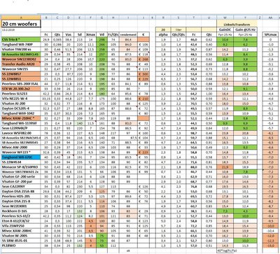

In mijn zoektochtje naar een leuke 8 inch subwoofer heb ik een spreadsheetje gemaakt. Was voor mij erg verhelderend. Misschien hebben anderen er ook iets aan.
In kolom B,C,D staan natuurlijk de TSparameters. Kolom G geeft de max. luchtverplaatsing aan, die natuurlijk (bij een bepaalde frequentie) de SPLmax bepaald. In kolom AA heb ik die SPLmax gezet (in dB t.o.v. de refentiewoofer; de CSS Trio 8, die dus lekker hard kan).
In kolom R t/m U is te zien hoe Fc en Qtc worden in een CB van 20 liter. Kolom W + Y tonen de gain van de Linkwitz-transform, voor een Fp die ik nastreef (25 Hz). Fc bepaalt overigens in zijn eentje de benodigde LTgain. Qtc is eigenlijk totaal onbelangrijk aangezien de LT daar wel iets moois van maakt.
De hele club is gesorteerd op kolom AA; SPLmax; niet onbelangrijk voor een kleine subwoofer. Na enige overdenking en discussie ben ik er wel uit dat voor een subwoofer de LT-gain niet zo belangrijk is (alhoewel sommigen er iets anders over denken).
Zo vind ik daarom bijv. de Tangband W6-1139 een stuk minder aantrekkelijk dan bijv. de Viston XIW200, ondanks dat de TB veel minder LTgain nodig heeft (6,9 dB @ 25 Hz) dan de Visaton (11,2 dB LTgain). De Visaton haalt wel 4,1 dB hoger SPLmax (5,4-1,3 dB).

Re: 8 inch subwoofer: CSS Trio8 of .....
Ben ik het mee eens, Bart.
Mijn prio-lijstje was/is als volgt:
- Hoge SPLmax - daarop is mijn lijst gesorteerd
- Wooferdiameter - daarom wilde in 1e instantie 10 inch (25 cm) ook wel overwegen.
- Prijs - omdat de sub "maar" voor mijn werkkamer is. Daarom heb ik kolom J de dure woofers rood gemaakt.
- CB-volume niet te groot. - te kleine kast heeft veel meer versterkervermogen nodig.
- SPLmax bij 25 Hz haalbaar met 180 watt (bij 4 ohm) - is afhankelijk van kastvolume.
- Geluidskwaliteit (met name vervorming)- van veel woofers heb ik helaas geen vervormingsmetingen kunnen vinden. En daarom ben ik ook uitgekomen op een impulgecompenseerde opstelling (2 woofers tegenover elkaar).
De keuze voor 2 impulsgecompenseerde woofers had de volgende consequenties:
- 6 dB meer SPLmax door 2x zo groot conusoppervlak. Dat is wel fijn...
- nog wat meer druk op het budget per woofer. Dat is minder fijn...
- een grotere uitdaging om met het maximum vermogen van de UCD180 versterker de Xmax van de woofers te kunnen halen (in voldoende kleine kast).
Simulatie met WinISD van meerdere woofers liet zien welk vermogen er mogelijk er nodig was bij ca. 30 (2x 15) liter.
- woofer mag niet 4 ohm zijn, aangezien de de UCD180 in 2 ohm geen 180 watt kan leveren. Dat is iets beperkend...
- 10 inch woofers vielen af (zowel qua prijs, kastvolume en benodigde vermogen)
Alles bij elkaar werd het setje woofers van HenkJan (Tangband W8-670c) erg interessant. Weliswaar is hij met een Xmaxlin. van 7 mm geen super-krachtpatser maar 2 tegelijk kunnen samen net zoveel herrie maken als bijv. 1x TB W8-740p (6 dB verschil in kolom AA).
Maar met die W8-740p zou ik geen impulsgecompenseerde subwoofer meer hebben. En goedkoper dan 2x TB W8-670c van Henkjan is 1x TB W8-740p ook niet.
Dus is het setje Tangband W8-670c van HenkJan ondertussen verhuisd van Berkel naar Nootdorp....
Laatst gewijzigd door Hans Nootdorp op ma 24 feb 2020, 21:50, 1 keer totaal gewijzigd.

Klopt. Zo ben ik op 2x 8 inch uitgekomen.One World Concepts schreef:Ik denk dat je dit nog veel concreter kunt maken.
Ik neem namelijk aan dat je ook niet op 120dB wilt spelen en ook niet een 300L subwoofer wilt hebben?
Daarnaast lees ik een andere harde eis en dat is dat je maar maximaal 180W aan 4 ohm beschikbaar hebt.
Ook denk ik niet dat je duizend euro voor een subje bij de computer wilt uitgeven.
Met die paar gegevens vallen er al heel veel af.
Het handje vol dat je overhoud door de simulator gooien, kijken hoe ze geconstrueerd zijn (zegt iets over de kwaliteit) en wat de ervaringen zijn.
En dit vond ik de Interessantste (8 ohm) woofers die toen overbleven:
Tangband W8-740p
Peerless SLS213
Visaton AL200
Tangband W69-1042
Seas L22RN4X/P
SB Acoustics SB23NACS45-8
Tangband W8-670c
Scan Speak 22W8534
Als ik ze nieuw had moeten kopen had ik waarschijnlijk voor de SB Acoustics SB23MFCL45 gekozen. (met mooi vervormingcijfers in de laatste Hobby Hifi).
Maar aangezien ik tegen het 2e hands setje TB W8-670c van HenkJan aanliep, heb ik die maar binnen gehengeld.
