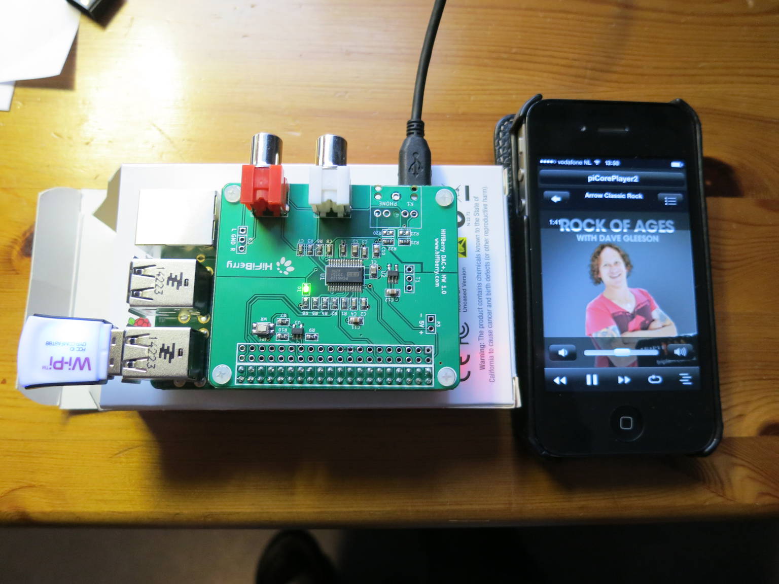

Is een goede. De Yamaha zit onderin het segment streamers, misschien dat het bufferen idd het ding is (nog steeds Classic FM aanstaan zonder hik trouwens). Onderin het segment, ik vind ‘m wel goed klinken, maar zeg er wel bij dat ik als referentie alleen een knijpdoos met goede voeding heb, en een rpi met hifiberry. Heb hier thuis nog niet geexperimenteerd met bv een hele goede dac om het verschil te ervaren.

De Yamaha heeft een ESS dac, net als Hifiberry, ga je niet veel verschil van horen denk ik. Ik heb net weer gewisseld naar Coax uit, Baars op en gaan.

Op de HifiBarry2001 :mrgreen: zit een Burr Brown PCM5122.
Berichten: 15177
Re: Yamaha WCX-50 met de hik
:proost: hij is er ook met ESS chip, wordt als DAC+ light verkocht, zal de verwarring vandaan komen.
Ja inderdaad, en de Digi heeft dan weer een WM8804.
