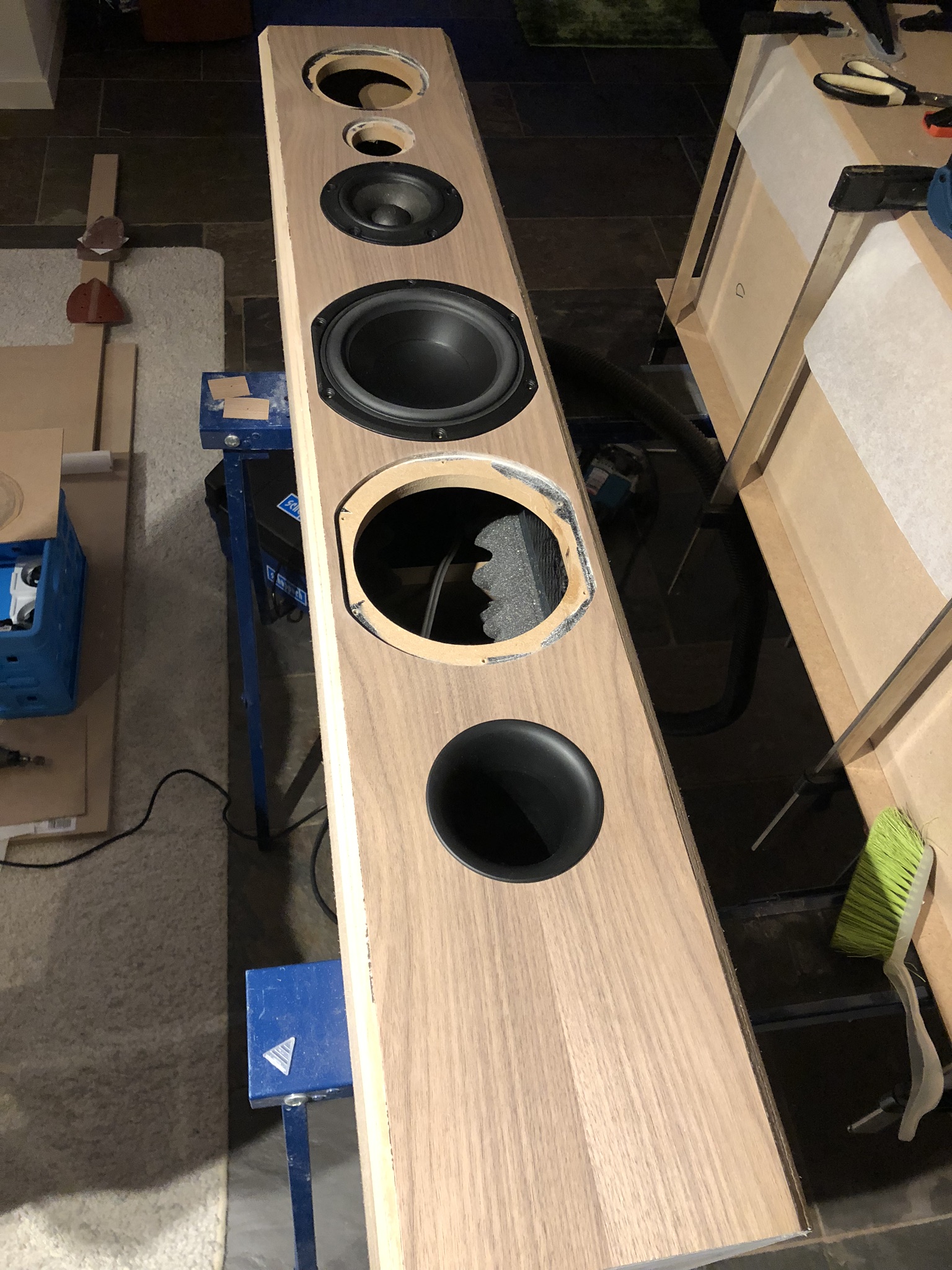

Hier liggen ze beiden op de operatietafel met hun eerste laagje fineer erop:
Ik was begonnen met de voorkant, omdat ik daar het meest tegenop zag. Uiteindelijk had ik een manier bedacht om de te maken gaten met redelijke accuraatheid uit te tekenen. Hiervoor heb ik een heel eenvoudig tooltje in elkaar gestoken van wat reststukken plexiglas (met spiegellaag, zeer irrelevant voor de werking):
Daarna was het een kwestie van secuur snijden. Eerst telkens een grove indicatie tot waar het zeker veilig zou zijn en daarna aftekenen met de tool, en dan secuur werken:
Omdat je niet in een keer met het mes door het fineer komt (en als je het wel probeert dan gaat 't, maar het zal ook gaan afsplinteren) heb ik de laatste milimeter(s) met de dremel en fijn schuurpapier gedaan.
Uiteindelijk koste dit me de hele zaterdag, voor 1 speaker:

goed bezig!
complimenten voor het handwerk met de gaten

Ondanks de tegenslagen gaat het de goede kant op. Ben benieuwd naar het resultaat.
Bij mijn reference monitor restauratie heb ik hetzelfde probleem gehad met de houtlijm methode. Als er verf(resten) of plamuur op zit dan is dat beter te doen met Bison Tix. Alleen kun je niet schuiven met Tix. Mijn voorkeur gaat dan ook uit naar de houtlijm methode en heb daar al veel mee gedaan.
Mooie manier voor de luidspreker gaten. Werkt dat goed om ze mooi rond te krijgen? Ik plak de plekken af met schildertape om scheuren/ afbreken te voorkomen en snij het grof uit met een nieuw Stanley mes. Dan veel schuren totdat ze perfect rond zijn.
Succes met de bouw en ik ga je topic volgen!
