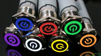

Puur uit gemakszucht wil ik mijn apparaten in 1 keer aan of uit willen zetten. Een grote knop zou 't makkelijks zijn, echter zijn er volgens mij mooiere oplossingen. Hebben hier mede forumleden ervaring met een master/slave oplossing die voorzien is van een knop, zoals onderstaand, met een kabel ertussen op afstand? Voorkeur is een tiptoets. De schakeling aan zich wil ik voorzien van een solid state relais met een stuurstroom van 5-24 volt dc.
