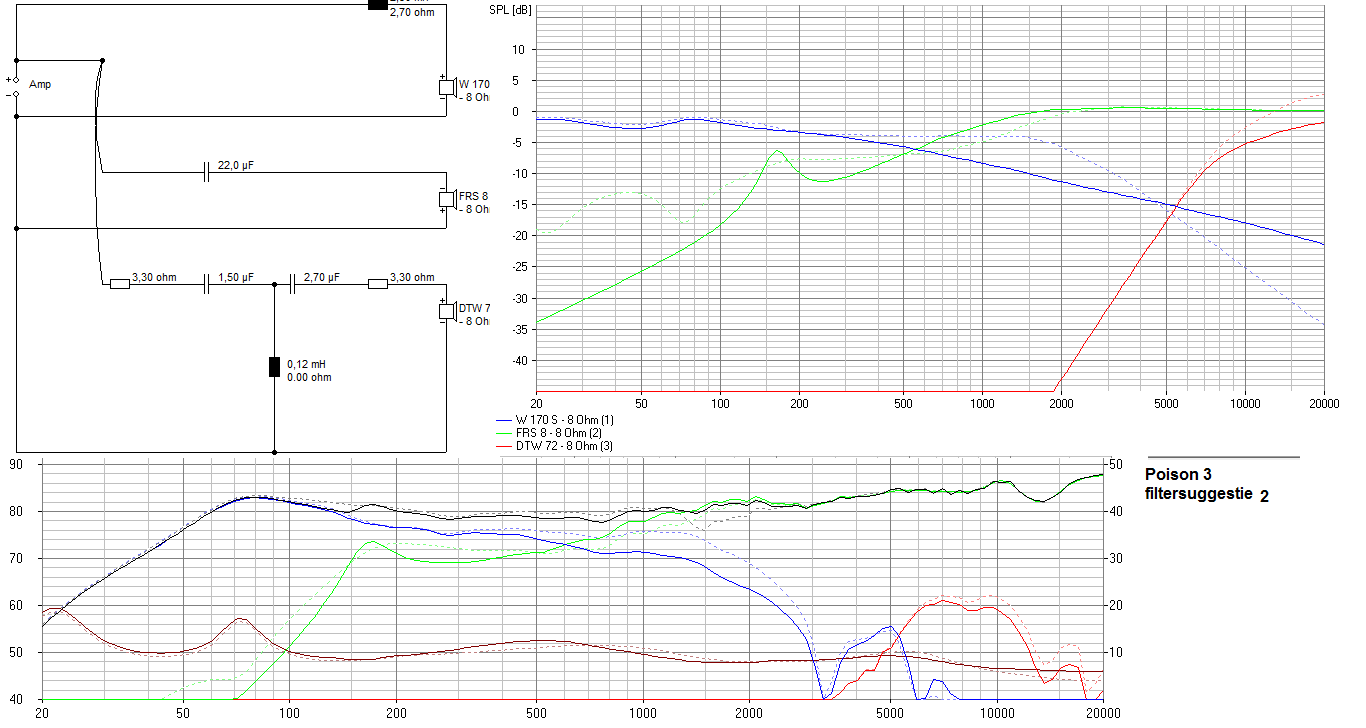

Ik ben even begonnen, het leuke is dat L2 en L3 gelijk zijn, en R1 en R2 ook, dus dat maakt het eenvoudiger.
gezond verstand zegt dat 2,5mH op 2 posities waardevol is, als seriespoel voor het laag - maar niet perse noodzakelijk - en als parallelspoel in een 2e orde hoogdoorlaat i.c.m. een 22uF condensator. Die 3" breedbander moet namelijk wel beschermd worden, en 22uF filtert ook te flauw voor een FAST met woofer aan de zijkant. Edit: met alleen de 22uF is de 3" breedbander een watt of 6 belastbaar @ ca 150Hz.
Dan heb je voor het hoog nog 1,5uF en een 0,12mH als 2e orde, maar het kan ook een 3e of 4e orde hoogdoorlaat zijn (met 2,7uF en 0,12mh erbij). Edit: een 4e orde hoogdoorlaat geeft een gigantische opslingering rond 7kHz en is derhalve niet logisch. Een 3e orde hoog met 1,5uF/0,12mH/2,7uF geeft een rustige filtering van de reartweeter, iets gunstiger qua impedantie dan enkel 2,7uF & 0,12mH.
Een 0,12mH in de midsectie om het hoog te temmen zie ik niet direct gebeuren, en als dat zo is dan is een zobel met 2,7uF en 3,3 Ohm voor de mid pure onzin. Wat in het mid wel kan gebeuren is een sper- of zuigkring, bijvoorbeeld een sperkring uit 2,7uF met parallel 0,12mH. Maar zet je de 3,3uF dan in serie met de 2,7uF of parallel met de LC sectie (zodat een LCR ontstaat). Die laatste 3,3ohm zou dan voor de mid kunnen zijn om het geheel om smaak te brengen met de woofer, maar kan ook voor de reartweeter zijn. Edit: epicentrum zit dan op ca 8,5kHz, met 3,3uF in serie met 2,7uF krijg je een lage Q-correctie tussen 4 & 20 kHz van -6dB.
Ik kan wel 10 zinnige schakelingen verzinnen, ondanks dat 2,5mH en 22uF slechts een paar zinvolle posities kennen, en ondanks dat er 2 gelijke spoelen en 2 gelijke weerstanden in zitten.
Nu ik dit schrijf denk ik: seriefilter voor de woofer en de breedbander met 2,5mH en 22uF ,al is die 22uF daarvoor wel erg klein.
Edit: 22uF en 2,5mH seriefilter geeft een prima kans op overlap, maar ook een overnamepunt op 1kHz. Dit verklaart ook waarom de spoel 2,7Ohm weerstand mag hebben. Die peerless woofer zijn 4 Ohm en mogen best zachter, de visaton stella gebruikt ook een spoel met 2,5 Ohm Rdc.
Edit nr zoveel: op basis van een Visaton Stella light (8ohm, i know) heb ik een optimum gevonden met onderstaande topologie, een seriefilter FAST met reartweeter uitbreiding:

Kijk, je komt een heel eind. My guess is dat de breedbander inderdaad alleen een zuigkring heeft naast de seriecondensator en dat de tweeter tweede orde wordt gefilterd. Eerste orde filter plus nog een seriespoel voor de breedbander is ook plausibel, daarop ben ik zelf ook wel eens uitgekomen. En de belastbaarheid van de breedbander wordt met 22uF en een serieweerstand voldoende geborgd, verwacht ik.
Overigens blijkt dit filter zowel voor de P1 als voor de P3.... ik neem dit allemaal niet erg serieus, ook al is de baffle van beide speakers even breed, een boekenplankspeaker filter je imho anders dan een vrijstaande.
Berichten: 9198
Re: Bouwtekening Auris poison 3
ik heb ook nog even 2,5mH op het laag gezet (why 2,7 ohm Rdc) en 22uF als breedband hoogdoorlaat. Dat gaat elektrisch niet goed, de overgang gaat wel iets naar beneden, maar technisch gezien lijkt het nergens meer op. Al klopt het verhaal (3"onderf 150Hz steil aflopend) weer wat beter, niet dat ik denk dat de auteur heeft zitten meten trouwens.
Het filter voor de ambient tweeter is inderdaad heel uitgebreid, dat is onlogisch want dat kan ook eenvoudiger. Een seriespoel of shelf van 0,12mH en 3,3Ohm kan bij de 3" maar dat is niet logisch omdat dit ding in alle metingen boven 3kHz wat in elkaar dondert qua spl. Een correctie voor de 10kHz piek zou kunnen, al kom ik met de waarden 0,12mH icm 2,7uF op 8,5kHz uit, en icm 1,5uF op 12-13kHz uit.
Kortom, ik gok dat het een soort seriefilter is, met nog een aantal correcties. Alle correcties gebeuren hoog qua frequentie, en waar de weerstanden zitten is nog een gok. Stel dat ik de basis zo goed heb, dan nog is het giswerk om het filter na te maken - zeker nog voldoende vraagtekens om te stellen dat eenvoudig reversed engineren niet gelukt is. Wat mij betreft dan ;-)
Een zuigkring voor de breedbander kan dus alleen boven 8kHz werken, tenzij het een aangepaste parallel LC is (sperkring) met een R in serie met de C.

Hm... toch nog even gekeken bij het Boenicke verhaal, komt veel info uit:
De woofer is 1e orde, ergo 2,5mH is in serie
De mid is 1e orde gefilterd, ergo 22uF
Zie hier de meting axiaal met de dip rond 1,5kHz, zoals ik simuleerde:
