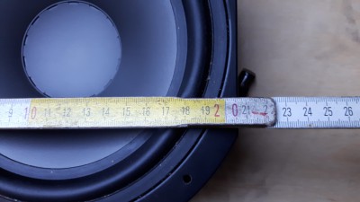

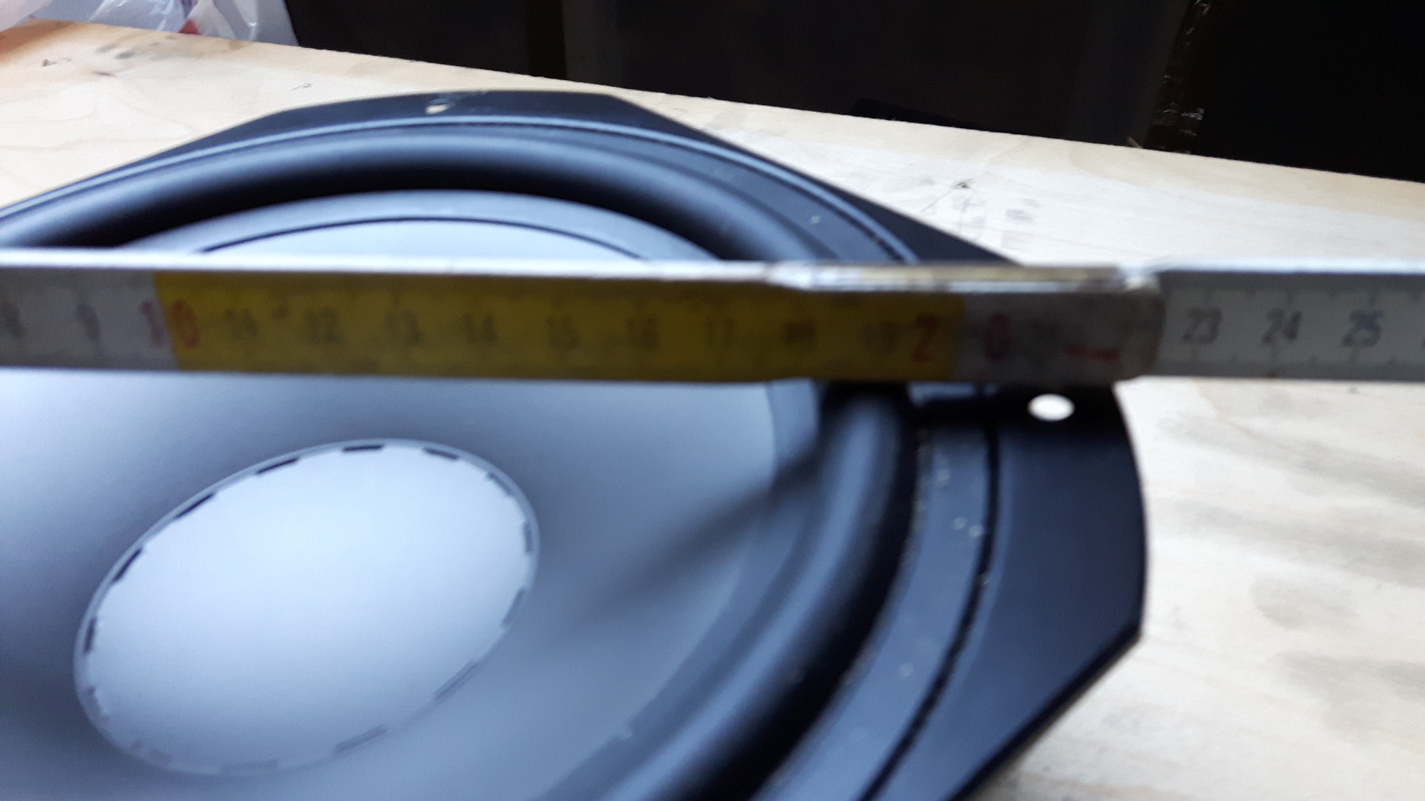

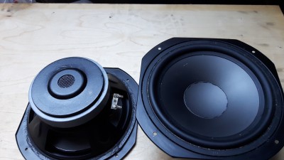

Beste forumleden Kent of herkend iemand van jullie deze luidsprekers ?Staat geen merk op Is zwart gespoten op het magneet ,natuurlijk om alles te verbergen natuurlijk .Zijn dit bekende of ...zoals ze wel eens worden genoemd "bagger luidsprekers"
Kosten geen cent maar worden wel in duurdere merken toegepast .
Zaten in bandpass isobaric behuizing
Zijn er wel goede luidsprekers te vinden die goed presteren in zo een behuizing ...?

Redelijk forse magneet, met poolkern boring, ik heb het wel eens slechter gezien.

Ga deze eens doormeten om de gegevens te verkrijgen wat deze eventueel kan Om is een bandpassbehuizing te zitten moeten die een hoogt qts (0.7 of hoger) en een redelijke vass hebben Of ben ik daar mis in ?

Vermeld wel even in welke luidsprekers ze zitten , eventueel met foto
Berichten: 9199
Re: Onbekende luidsprekers
Geinige dingen!

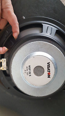

Ik dacht eerst aan een TVM ARV /Tesla of Westra modelletje. Vifa heeft voor Audiolab ook nog met zulke korven gewerkt, maar het lijkt qua conus ook wel op een Visaton WSP26S of een WSP21S. Die hadden ook zo'n magneet.
Die gestanste vorm in de ribben van de korf, is die in druppelvorm of afgeplat ovaal?
En nee, een BP woofer hoeft m.i. geen bepaalde parameters te hebben.
hm... komt sowieso niet overeen met de diameter van de verdiepte achterste poolplaat (welke bottoming van de spreekspoel moet voorkomen)

De korf heeft gestanste druppelvormen
Berichten: 9199
hm... heb je nog wat meer foto's of info?
viewtopic.php?t=5061
Hier zie je blauwe conus midwoofertjes met zo'n druppelvorm, ik weet zeker dat ik hem vaker gezien heb.
Neemt niet weg dat die er absoluut niet uitziet als een unit die ik de laatste 15 jaar ben tegen gekomen, dus een datasheet kun je denk ik wel vergeten. Ik welke bandpass box zaten ze? Edit: isobaric is om het volume te kunnen halveren = laag in kleine kast, of hoge Q-waarde/VAS omzeilen.
edit: http://podelise.ru/docs/index-24982866-1.html?page=2
Gevonden, een combi van deze korf: DYJ810-45

vond ik ook wel, ik wist dat ik die druppelvorm eerder had gezien. Toen kwam ik dus bij Senon uit, want je probeert minder gangbare merken en meer budget merken. Toen kwam ik al wat plaatjes tegen in de goede richting, en voila. Dichterbij zal ik niet komen met Engels op een Russische website.
Ik vraag me alleen af welke goede merken TS bedoelt waar dit soort dingen in zit. Lijkt me een sterk verhaal, geen idee welke unit dit is maar wel weten dat het in meerdere merken gebruikt wordt. Dus, enlighten me ;-)
