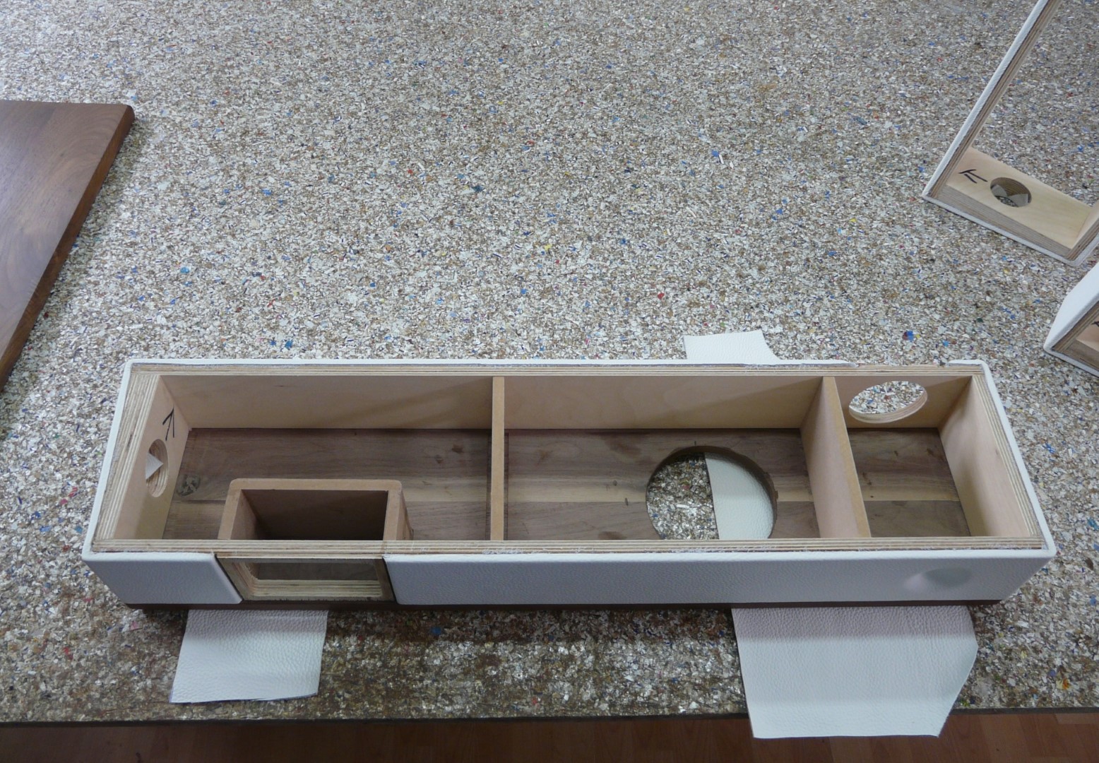

Dank voor die link, interessant om te zien hoe zo'n ding in elkaar zit.
Die zijpanelen zijn zo te zien van massief hout. verder zie ik een frame van berken multiplex afgewerkt met stroken (wit) leer.

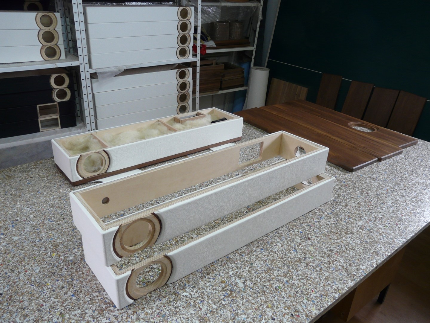

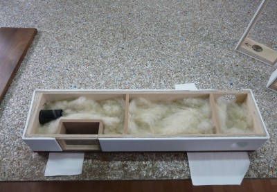

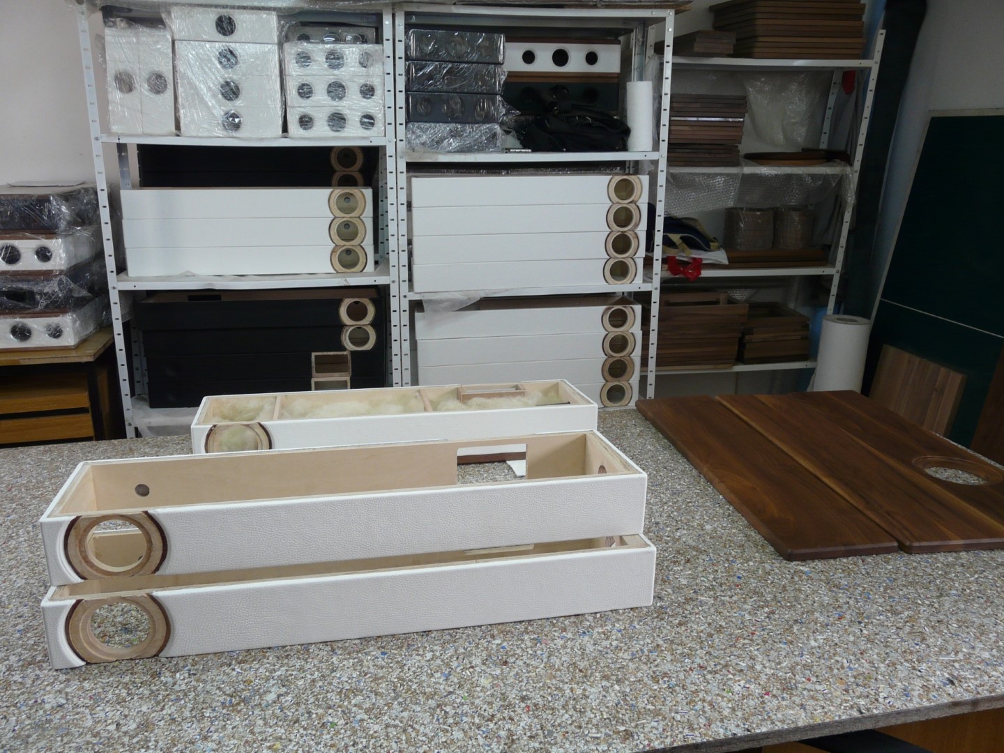

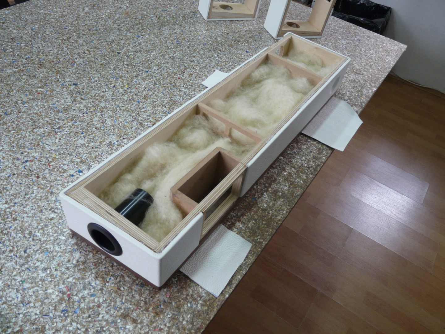

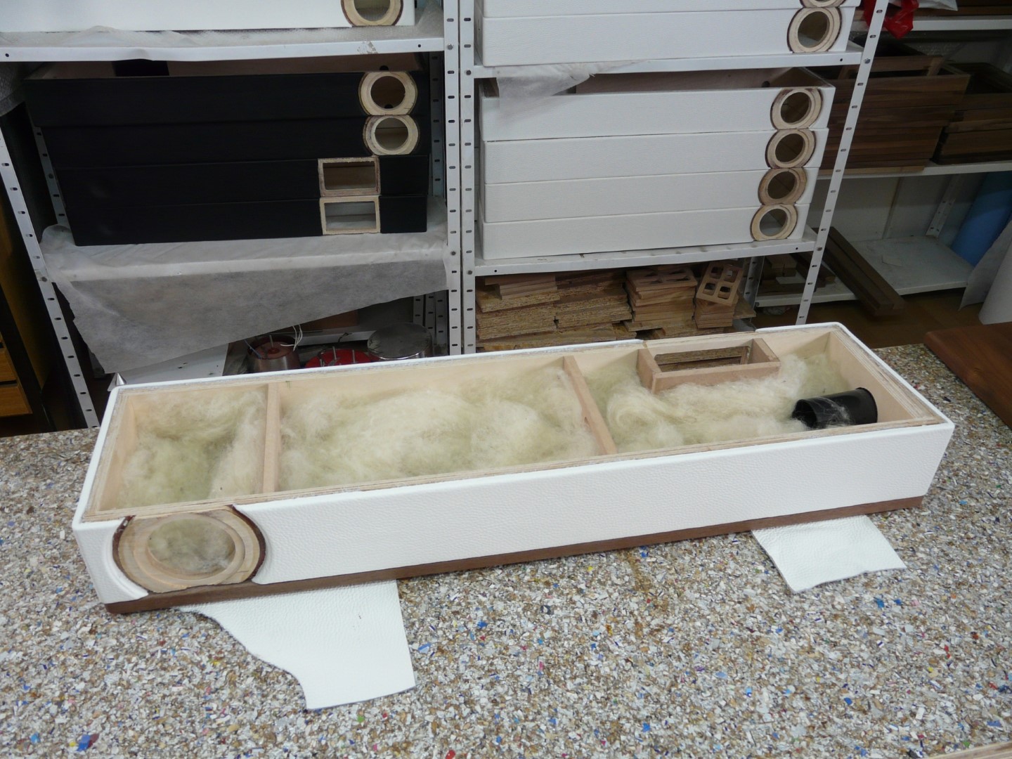

Maar, om eens even on-topic te blijven; die foto's die op Hifiknights staan horen zeker in dit topic thuis :
Als je nu uitgaat van de buitenmaten van ongeveer 120 x 20 x 80 cm (zoals op de site van Auris staan opgegeven), dan moet TS op basis van deze foto's en gegevens toch wel een bouwtekening/zaagplan kunnen produceren ?

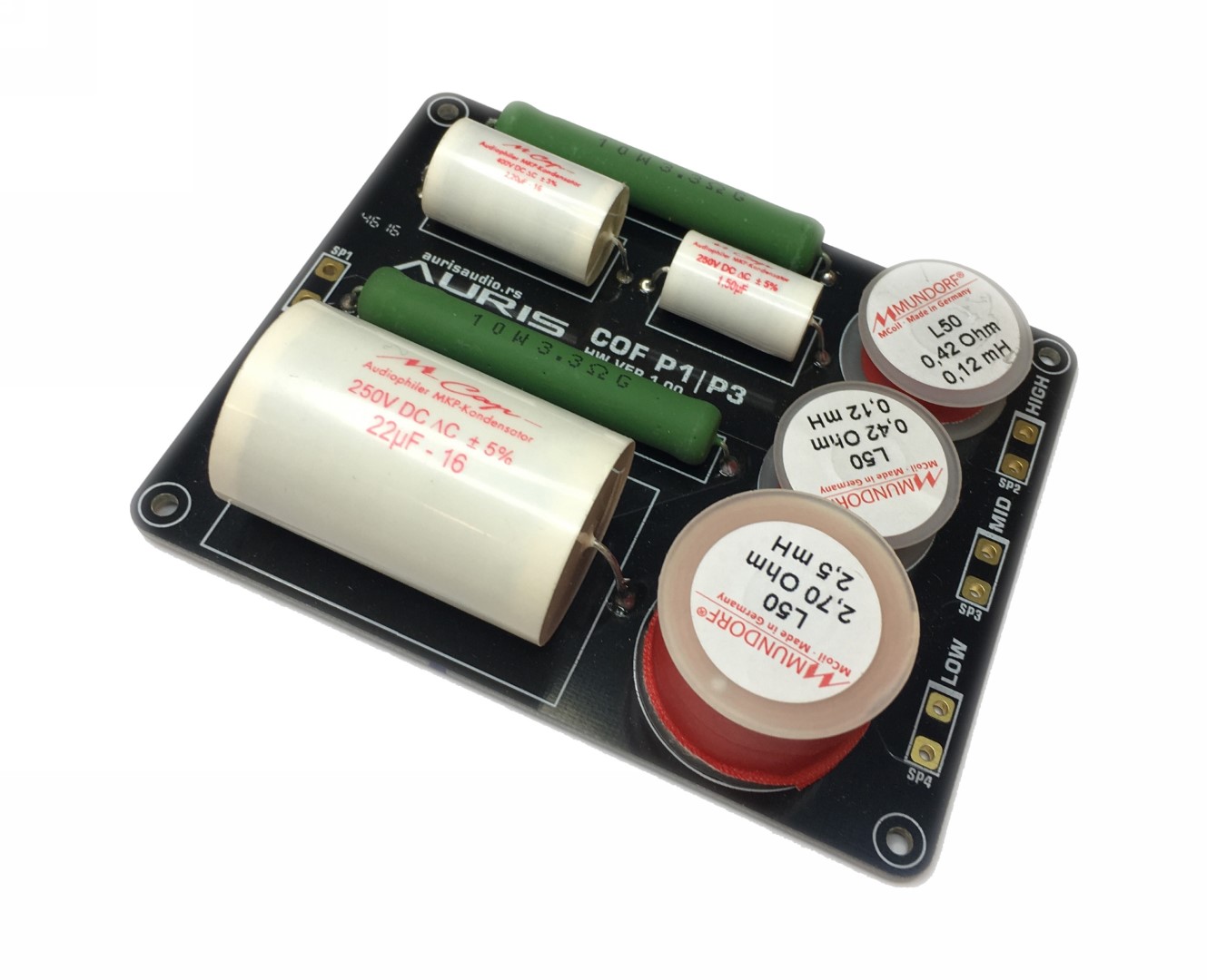

Een filter daaruit reversed engineren blijft gokwerk.
Maar ook niet noodzakelijk. Ik zou het laag sowieso actief doen en door Hobby Hifi en Klang und Ton zijn veel van dit soort ontwerpen gemaakt.
De Cardiff met Jordan luidsprekers staat al jaren 2e hands te koop. Dit is een topontwerp denk ik, een ambient tweeter kan er op smaak bij gemaakt worden.
Re: Bouwtekening Auris poison 3
Dat engineeren wordt je wel eenvoudig gemaakt met alle filterwaarden beschikbaar. Maar met wat ik zie aan filter durf ik nu wel te zeggen dat dit niet bepaald optimaal is voor een FAST. Leuk bedacht allemaal, maar neem dit soort merken/fabrikanten aub niet serieus.
