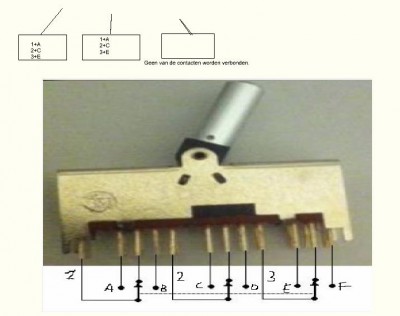

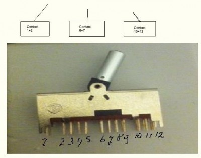

Hoi Anne,
Even terug komend op de schakelaar waar je de aansluitingen van had getekent, ben de contacten gaan doorverbinden maar er komt iets vreemd naar boven.
Hier wat ik heb gemeten.
Groet,
Pim
Re: Schakelaar

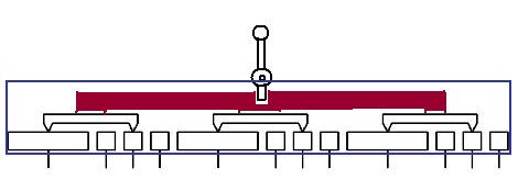

Je zou zeggen dat het hier geen gewone schakelaar is maar aangepast aan een bepaalde schakelvolgorde voor één toestel.Zit gewoonlijk zo in elkaar,
Door het schuivende deel en/of de kontakten een andere vorm te geven kun je (de fabrikant dan toch) het gedrag veranderen.
Met zo'n rare uitvoering is meestal niet veel te beginnen :( .
