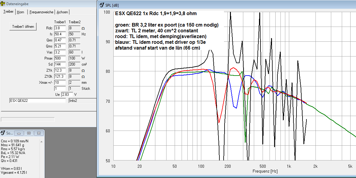

voila: Een TL volgens de vuistregels afstemmen is niet helemaal handig, kun je op 50Hz heel hard, maar liever ga je wat dieper. Die driver is unkaputbar ongeveer, de constructie is de beperkende factor. Als je een grotere lijn-/poort doorsnede maakt moet je lijn langer worden waardoor het volume te groot wordt en je rond 60-80 hz alle druk kwijt raakt en rond 50 en 100 hz vette opslingeringen krijgt.
Mijn voorstel is 8 liter, 2 meter lang, 40cm^2 poortoppervlak (ja, heel klein!).
Prima plan dus om hiermee een flatline/straightline/constantline TL te bouwen, een BR lukt namelijk toch niet.
Bij 3 exemplaren gewoon de diameter x3 doen, wordt je kast netto dus 24 liter. Dus een lijnoppervlakte van 3x40 = 120cm^2 en een lengte van 2 meter. Ideaal zou zijn als je het geheel zo kan maken dat de middelste woofer op 66 cm vanaf de dichte kant komt te zitten, maar heel spannend is het allemaal niet voor een subwoofer. Alleen voor de aankoppeling is het wel fijn als je boven de 100Hz kan crossen. Succes ermee!

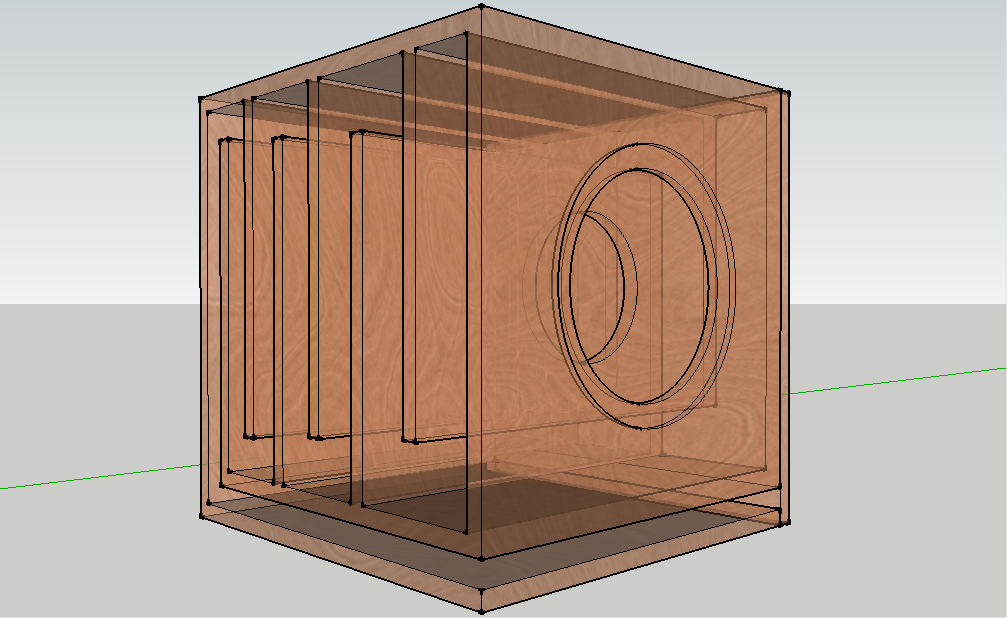

Ik ben al aan het tekenen geslagen wouter ga hem gewoon bouwen ha ha hij past mooi in de ruimte die ik heb wordt wel een aantal keer gevouwen maar dat komt wel goed anders stop ik met mijn werk als timmerman als ik dat niet meer gemaakt krijg ik laat weten hoe het gaat alvast bedankt wouter

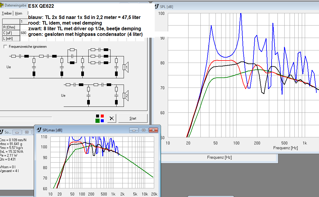

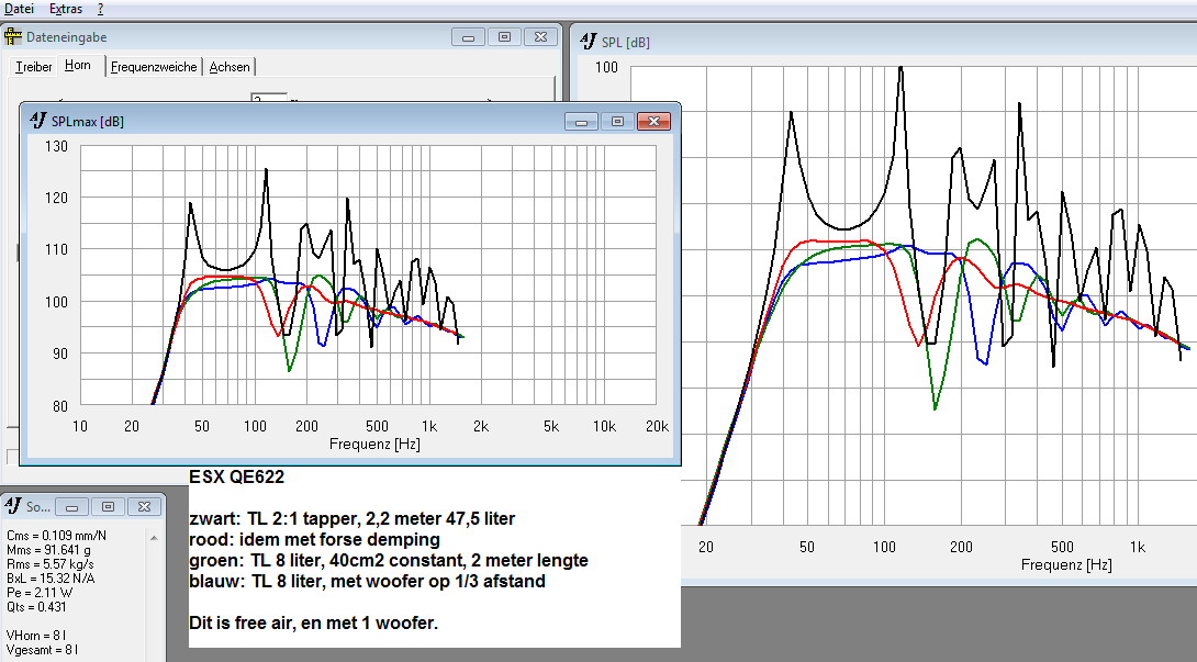

Hier nog een 2x Sd naar 1x Sd tapper, blauw en rood. ca 50 liter per woofer. Compleet ongeschikt met een Vas van 3,2 bij een Qts van iets boven 0,4 (bij Qts = 0,4 ga je rond het aantal liters van Vas zitten en stem je af rond de resonantiefrequentie, iets hogere Qts is grotere kast, lager afstemmen) hieronder ook nog even met de 8 liter TL zonder woofer op 1/3e, dan zie je dat hij qua spl meer lijkt op de rode simulatie.

Ik ga proberen de 8 liter te maken met de middelste woofer hart op 60 cm daar ga ik mijn best voor doen
Echt super bedankt dat je er zoveel tijd in steekt met al de grafieken en zo helemaal top

De blauwe lijn in de grafiek heeft het breedste berijk
Op de frequenties die ik gebruik en zal het mooist aansluiten op mijn speakers in de deuren

En dan wil ik in de scherpe hoeken nog een schuin schotje plaatsen
En nu zit de middelste sub op 1/3 van de line
