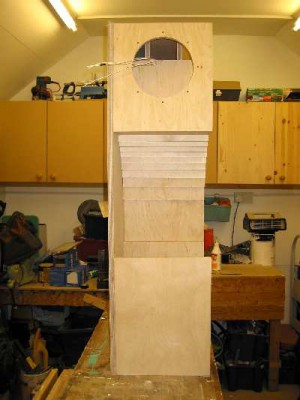

Groter leek mij ook al beter, ik wil de kasten wel relatief bescheiden houden (denk ik). Ook al maak ik ze het liefst lekker groot. Het bouwen en dus het houtwerk op zich is namelijk de reden voor een nieuw project. Ik krijg alleen ruzie hier als ik nog meer grote speakers in de huiskamer ga zetten... "anders heeft de kat namelijk geen plekje meer..." Die ligt momenteel met zijn mandje op de plek waar die nieuwe kasten moeten komen te staan :lol:
Dit kwam ik ook nog tegen, hierin worden de Fostex FE206En gebruikt:
http://diyaudioprojects.blogspot.com/20 ... diophiles)
Hiermee wordt het ontwerp wel weer een stukje duurder maar het plezier van het bouwen gaat hiermee wel vergroot worden.

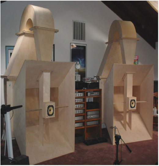

Deze bedoel je toch?:
http://www.madisound.com/pdf/fostexcabs ... nclrev.pdf
Bestandsbron: http://www.atrj13.dsl.pipex.com/Images/Fostex%20fe208e%20sigmas/111-1161_IMGsmall.JPG
