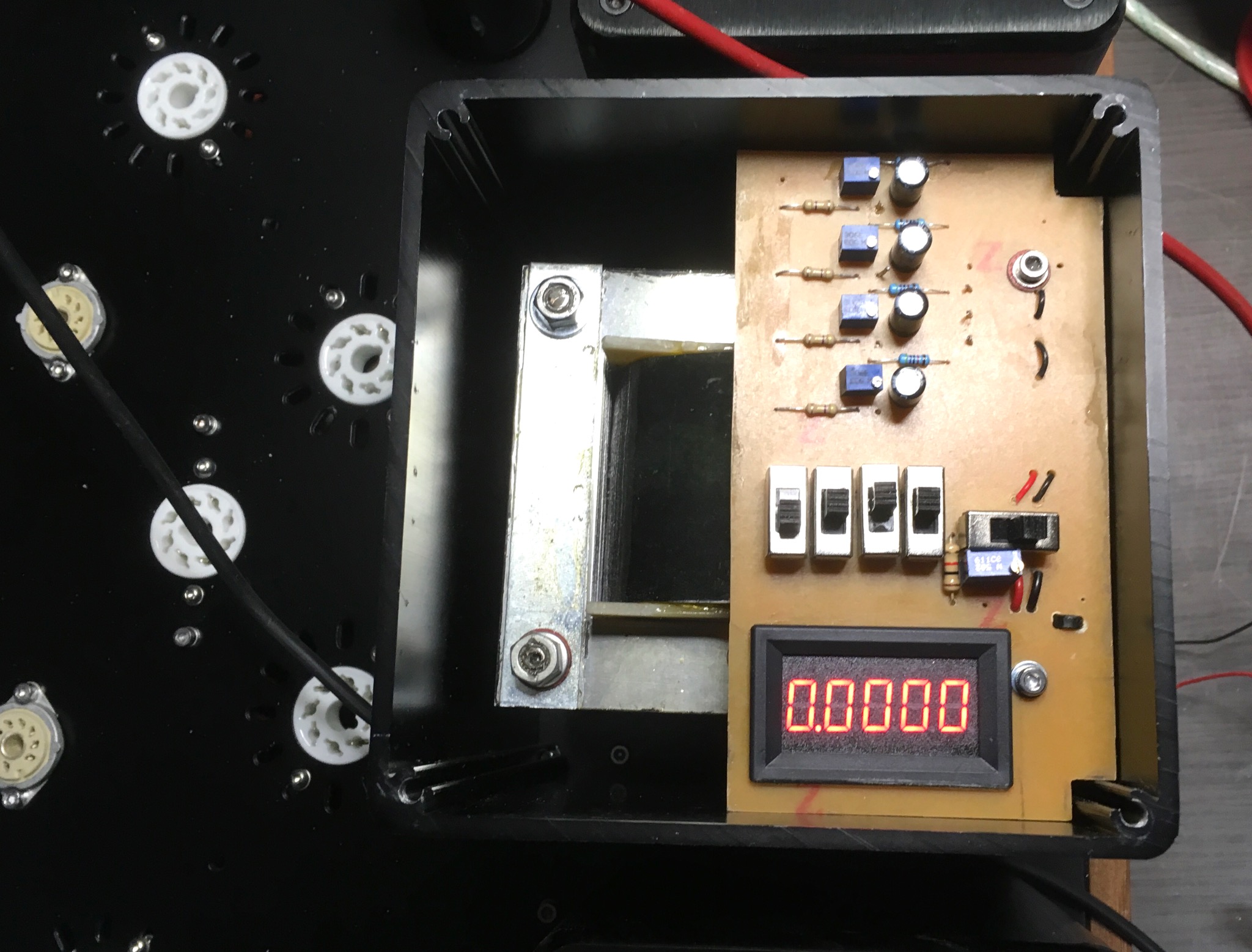

Ik heb nu een nieuwe print gemaakt , pas als gegoten Display er in
Yeah i Feel Good :rock: :rock: :rock: :yeah:
Voor vanmddag is het weer goed geweest misschien vanavond de rest op de print solderen en 1 gaatje vergeten te boren

Printje bestukt en de MV meter ingeregelt en wijst nu aan over 1 ohm bij 50 mA 5000
Dus ik heb in theorie een zeer nauwkeurige metertje
Maar als het binnen 2% zit ben ik al blij :D

Ja :lol: en die krijg ik niet weg
Kan het meterje 0.0500 aan laten geven Maar die laatste digit is onbetrouwbaar
Het is wel handig als je het kan instellen zonder een multimeter en meetkabeltjes en de versterker op zn kop
Maar display in het zicht vind ik niet passen erbij O:)

Het printje zit er in met een bos draad er onder
4x Meet draad nrs 1-4
2x Gnd nrs meting
1 x + 12 Volt DC voeding Deci volt meter :mrgreen:
1 x - 12 Volt DC voeding Deci volt meter

Weer eens tijd voor een plaatje
Begint nu op te schieten O:)
Wel LOOD zwaar
