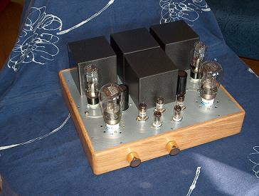

Met zulke mooie trafo's zou ik de bodem van plexiglas maken en er een spiegel onder leggen :D
Ha Peter,
de trafo's komen gewoon boven op.
Misschien dat ik wel een webcam voor je kan regelen voor de smoorspoel en de cap's. :rofl:
Ja, dat begrijp ik. Daarom moet je ook nog even een vierkantje uit de bovenplaat zagen :lol: Gaat weer erg fraai worden! :sure:

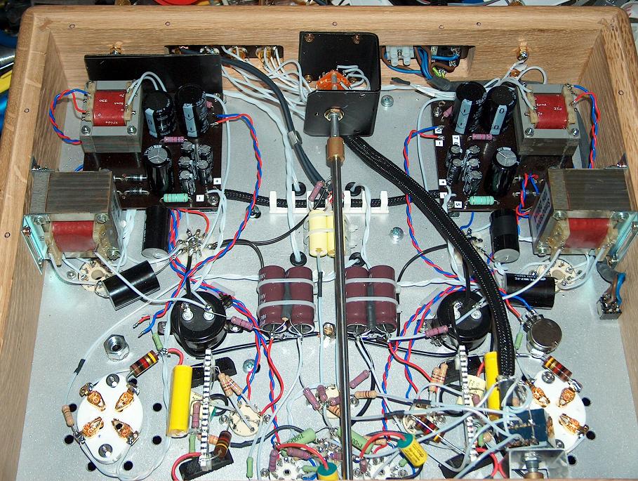

Zo,
na een heftige griep een welverdiende vakantie gehad.
Werd wel weer tijd om wat voortgang te laten zien.
Ik heb twee kasten maar ik ga ze een voor een afbouwen.
Hier wat fotootjes.
De bovenkant.
De bovenkant.

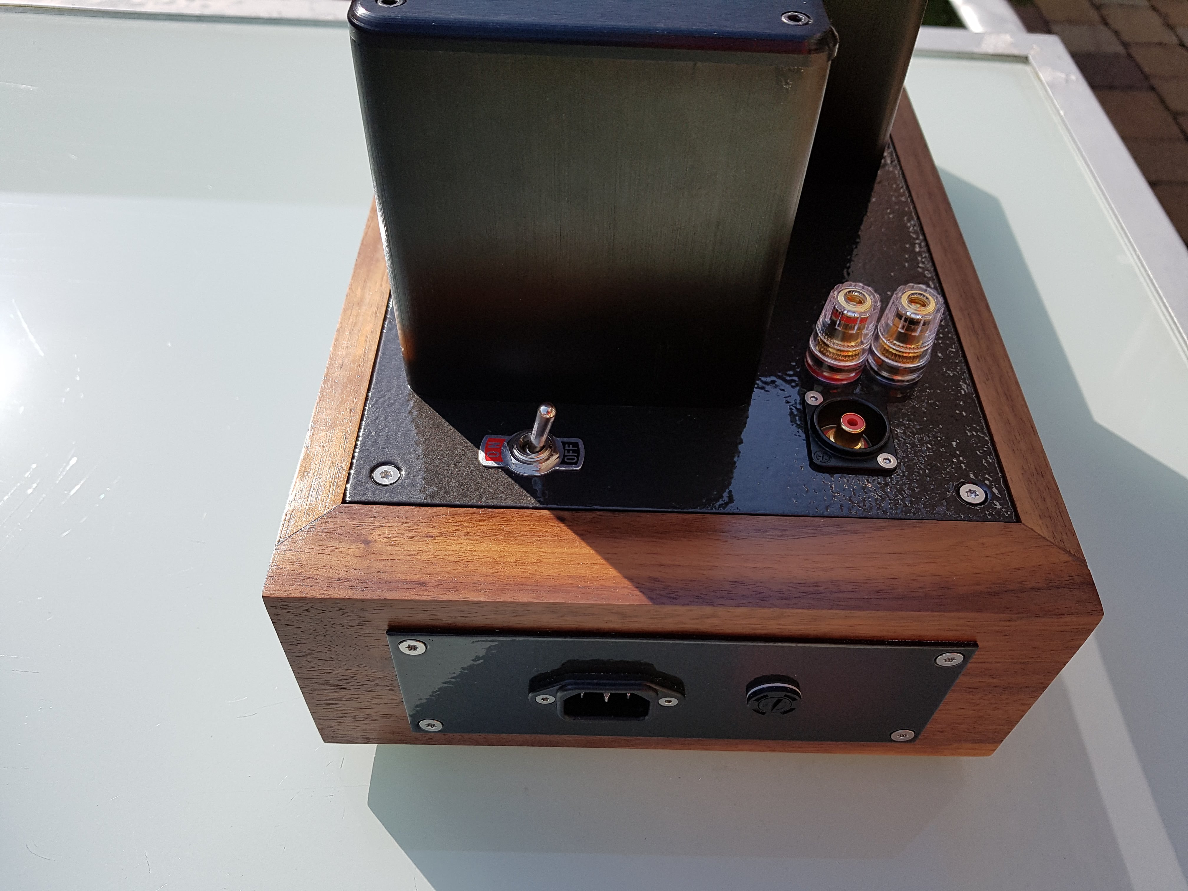

Achterkant
Achterkant

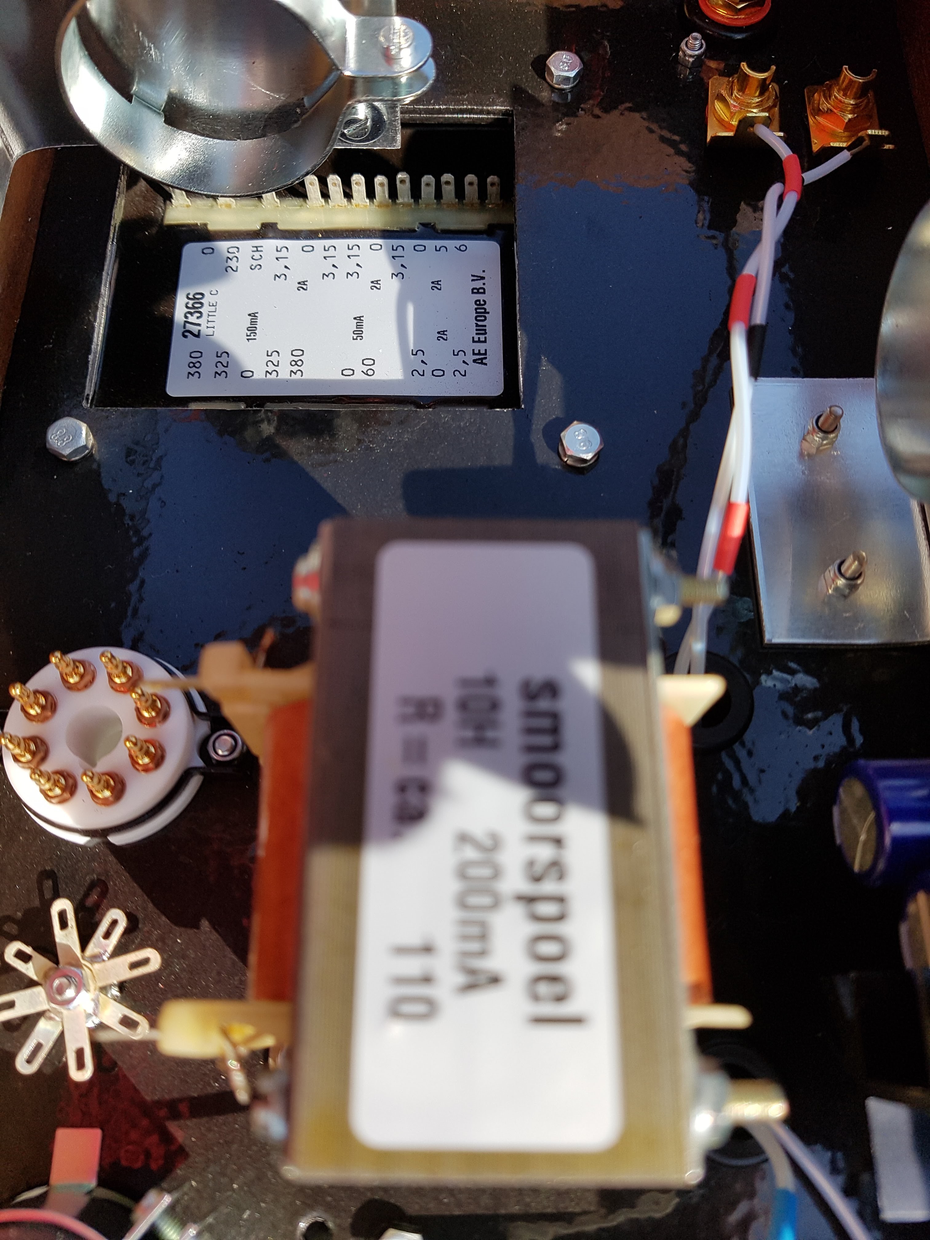

Het binnenwerk
Het binnenwerk
tot zo ver, morgen ga ik verder met de gloei.

Re: Kleine Ceasar
Het ziet prachtig uit
Misschien dat ik mijn Bill ook aan de onderkant Zwart maakt :-k
Je moet wel bij aard punten de lak weer wegkrrassen
En gewicht Tja mijn Bill ook al richting 20kg
Gelukkig hoef ik het niet te versjouwen
Is aardbevingsbestendig :D
Re: Kleine Ceasar
De aardpunten afplakken?
gervenja
Berichten: 660
Re: Kleine Ceasar
Bericht door gervenja »
Het aardpunt is aan een kant met een verzonken schroef kaal op het aluminium, aan de andere kant met een kartel ring door de lak.
Ik meet geen weerstand of zo.
Berichten: 36759
Re: Kleine Ceasar
Officieel ook even testen hè met 25A of het dan ook heel blijft :lol:

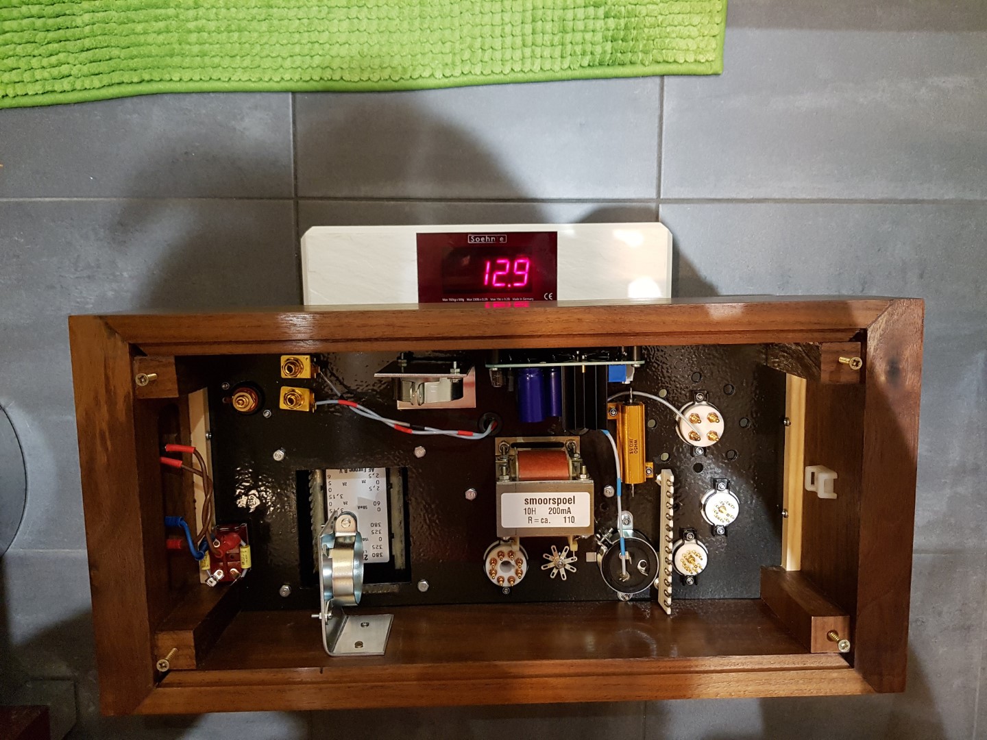

Gisteren wat aan de gloei gedaan.
Vandaag ben ik wat buizen gaan plaatsen, was toch nieuwsgierig hoe het er uit zag.
Morgen gaat hij weer onderste boven om alles na te meten.
Ik vind het een plaatje al zeg ik het zelf.

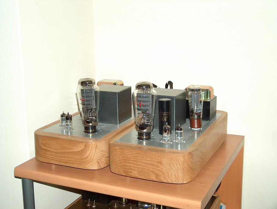

Mooi gemaakt!
Het doet me met weemoed terugdenken aan mijn eigen LC's die ik in de beginjaren 2000 heb gebouwd.
Als ik naar jouw versterkers kijk, zou ik ze zomaar nog een keer kunnen gaan bouwen :)
nostalgie/sfeerfoto :D
Ook deze geïntegreerde versie heb ik eens gebouwd met onderdelen die ik nog had slingeren. Met de opbrengst daarvan heb ik mijn eerste 211 versterkers gebouwd (Goliath van TD).
Ik kom helemaal in de stemming :)

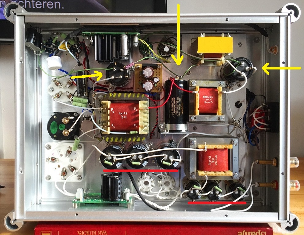

@gervenja:
Er zijn zat goede alternatieven tegenwoordig, zoals:
Nippon-Chemicon (KMS of KMQ 105°) 450V series (rood) en: Mundorf M-Lytic HV (bijvoorbeeld 100+100uF/500V) (geel)
Ik moet zeggen dat ik erg gecharmeerd ben van de Mundorf M-Lytic HV. Ik heb ze ook in mijn GM70 versterkers gebruikt.
Daar waar ik condensatoren in serie moest zetten vanwege de hoge voltages (1040Vdc) heb ik Nippon-Chemicon gebruikt (vanwege de prijzen van de Mundorf C's O:) )

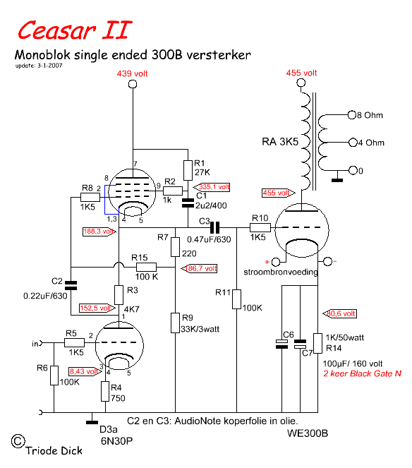

even een andere vraag.
Sommige mensen zetten een condensator met een dotje siliconenkit vast.
Heb ik niet in huis dus zou een beetje epoxy lijm ook kunnen?

democles schreef:
Action.
Siliconenkit is beter.
Maar je hebt toch klemmen?
Ja die heb ik, maar die zijn voor de elko's
de 2,2uF 400V zijn kleine blokjes van 3 * 1.5 * 3.5 hier zijn geen klemmen voor.

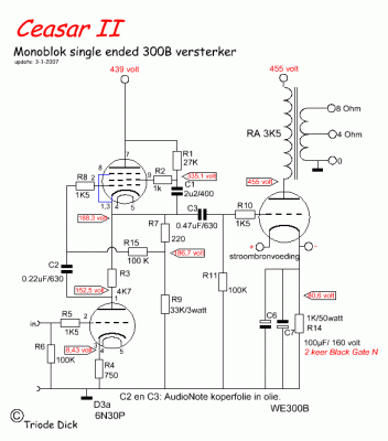

A,de condensator op het tweede rooster van de D3a,moest even het schema zoeken op de TD site :D
Past die niet,vast gesoldeerd, tussen buisvoet en dat porseleinen soldeersteun?
Of zelf klemmetje maken wat je op het hout schroeft,of plaatje met tyrapje.

vandaag geprobeerd een beugeltje te maken.
Dit viel erg tegen.
Ik kon op korte termijn alleen 1 mm dik aluminium krijgen en zonder bankschroef kreeg ik het niet strak genoeg.
Morgen eens verder kijken, ben niet meer in de stemming.

Ben lekker bezig,
heb al onder stroom gestaan :-$
Heeft 14 daag uit gestaan, zat toch nog genoeg sap in. ;)
Ik heb even wat bevestiging nodig over het schema.
pootjes 1 en 3 zijn intern doorverbonden.
Pootjes 2,3 en 8 moet ik zelf doorverbinden.

Berichten: 6144
Re: Kleine Ceasar
8 aan 1of3
2 niet aan 8 of 1/3
