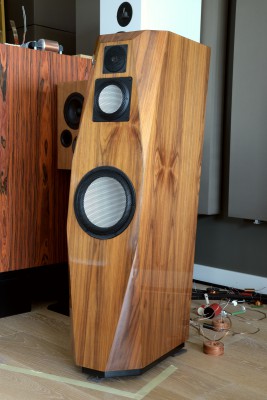

Voor de liefhebber nog een foto van één van de speakers, maar dan van dichtbij. :)

Hoe hoog zijn de luidsprekers eigenlijk?

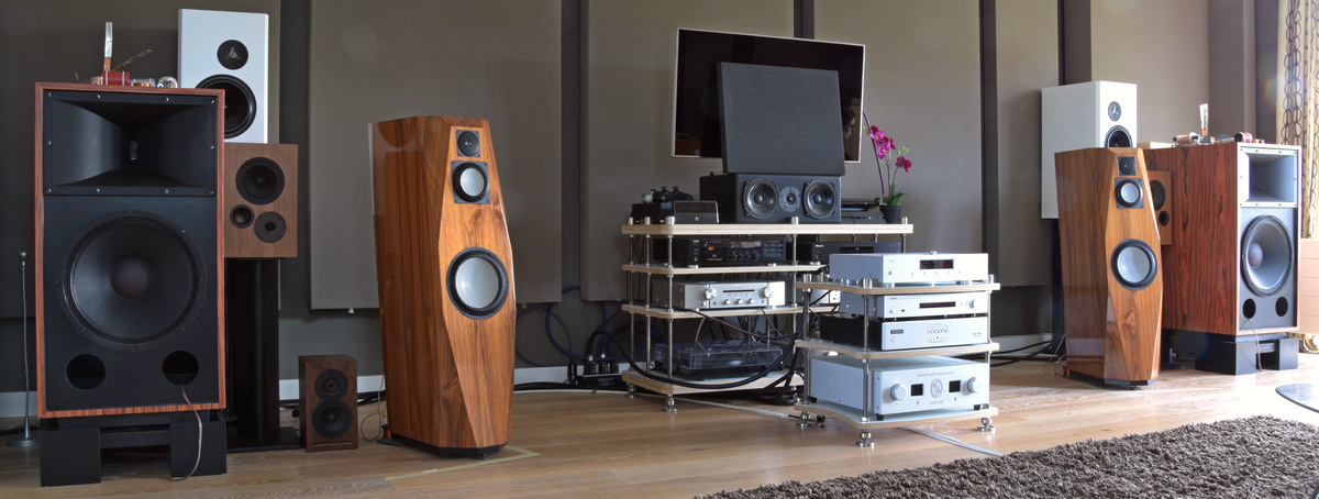

Nou vandaag bij Tony wezen luisteren.
De klank is echt heel fraai, erg mooi, gebalanceerd en neutraal. Ik kwam binnen met een lekkere rustige jazzy achtergrond muziek, kwam helemaal in de relaxmode. Van het hoog had ik dat wel verwacht omdat ik de tweeters jaren geleden bij OLS/Kharma al gehoord had. Maar van het laag ben ik toch heel erg positief verrast. Waarschijnlijk nog niet zo goed als met de grote JBL subs die ik een keer bij Gerhard in zijn schuur heb gehoord (waarbij de ruimte dan natuurlijk irrealistisch groot is). Maar het komt toch heel erg daar in de buurt van. Tony heeft me ook enkele verschillende condensatoren laten horen, daarin werden sommige zaken weer fraaier (detail) maar ander zaken werden ook weer wat teveel naar voren gehaald. De s klanken weren beter maar op een of andere manier was het ook scherper of je kreeg de indruk dat het hoog wel tikkeltje minder mag.
Wij hebben ook de Mola Mola set (Kaluga, Makua met DAC) beluisterd, daarin constateerde we dat ze toch echt een kwartiertje of zo warm moesten worden. Daarna was het meeste opvallende dat het laag nog beter, dieper en doortekender werd.
Al met al zeer, zeer geslaagd, en Tony weet precies wat ik wil. Dat is, neutraal met veel detail. Dure componenten voor de filters is OK mits het ook een meerwaarde heeft. Voor een 1% verbetering ga ik geen 10x het bedrag uitgeven. Alles moet passen bij de speakers.

105cm inclusief spikes.

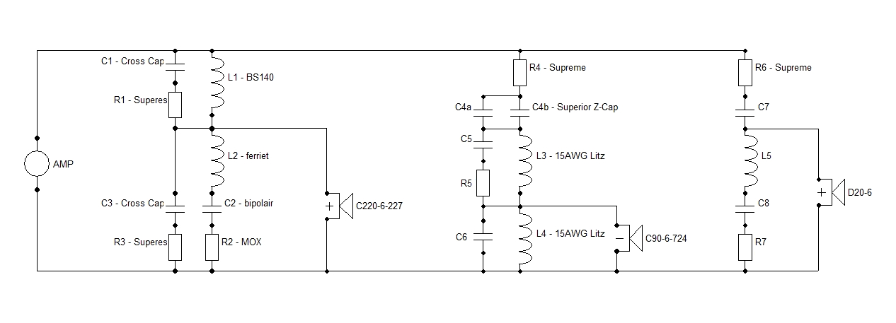

Hier het voorlopige schema van het filter zoals gisteren beluisterd. Kantelpunten liggen op circa 400Hz en 2500Hz. Deze meet netjes en zoals Jan-Peter aangeeft, klinkt neutraal en gebalanceerd.
Om uit te proberen wat voor effect enkele condensatoren hadden op het totaal plaatje hebben we C4a, C6 en C7 geprobeerd in verschillende "smaken". Het doel hiervan was (voor mij in ieder geval) om er achter te komen of Jan-Peter en ik op één lijn zitten wat betreft het geluid. Wat ik "mooi" vind hoeft niet hetzelfde te zijn als wat een ander "mooi" vindt. Een luidspreker moet neutraal zijn, maar de "peper en zout" heeft voor een deel ook met persoonlijke smaak te maken.
De luidsprekerfilters waren eerst voorzien van Clarity Cap CMR voor C4a en C7 en een Jantzen Audio Cross Cap voor C6. Ik ga niet elke stap die we gedaan hebben uitvoerig bespreken, maar op een gegeven moment zat er Mundorf Supreme Classic Silver Gold Oil op C7, Mundorf Supreme Classic Silver Gold op C4a en Mundorf EVO Silver Gold Oil op C6. We waren het beide over eens dat dat te veel van het goeie was. Wel meer detail maar met Mundorf op drie plekken begonnen de "S" en "T" klanken bij bepaalde opnames iets te opvallend te worden. In plaats van de tweeter iets meer te dempen hebben we C4a vervangen door een koperfolie en de rust was wedergekeerd met behoud van de detaillering en diepte.
Zoals gezegd was het doel van deze luister-sessie om er achter te komen of Jan-Peter en ik op één lijn zitten wat betreft het geluid. Ik weet nu wat Jan-Peter wil wat betreft geluid én budget. Met deze kennis kan ik nu de filters verder verfijnen en afmaken. :)

@ Tony, Is dit nu, als ik het goed zie/interpreteer, een parallel filter of toch een seriële opzet?
Ik heb er even naar zitten kijken, maar kom er niet helemaal uit.
Berichten: 20398
Re: Oud speaker project afmaken...
Gecombineerd toch? met serie en parallel stukken...
Het is een drie-weg parallel filter.
Het laagdoorlaat gedeelte op de woofer wordt gevormd door L1+C3 (2e-orde) waarbij C3 iets gedempt wordt door R3. Verder heeft de woofer een zuigkring (C1+R1) om een 15dB piek bij 3500Hz te temperen. Tevens is er een LCR-netwerk (L2+C2+R2) die de impedantie piek van de poort / kast afstemming vlak trekt zodat het laagdoorlaat filter goed zijn werk kan doen zonder opslingeringen.
http://www.accuton.com/produkte/lautspr ... 220-6-227/
De middentoner heeft een tweede hoogdoorlaat bestaande uit C4+L4 en een tweede orde laagdoorlaat bestaande uit L3+C6. De middentoner heeft net als de woofer een zuigkring (C5+R5) om een piek bij 9000Hz te temperen. Het nivo van de middentoner wordt geregeld door weerstand R4. Het mooie van een enkele weerstand voor het filter gedeelte is dat je die naar believen kunt aanpassen zonder alle overige componenten te hoeven wijzigen.
http://www.accuton.com/produkte/lautspr ... -724-cell/
De tweeter kon heel simpel eerste orde gefilterd worden door C7. Dit komt doordat de middentoner rustig afloopt bovenin (L3 is relatief groot en C6 is relatief klein) en de tweeter uit zichzelf al beneden 3000Hz begint af te lopen. Een enkele condensator gaf toen optimaal optellende fase tussen de twee drivers. Het nivo van de tweeter wordt geregeld door weerstand R6. Parallel aan de tweeter zit een LCR zuigkring die de 2-3dB piek bij 7500Hz vlak trekt. Dit gebied is precies waar scherpte kan ontstaan en dus heel gevoelig voor de oortjes. :)

Als je C1-R1 en C5-R5 wegdenkt dan wordt het al een heel normaal filter. Deze RC over een spoel gebruik je om een resonantie in het hoog te elimineren bij harde konussen.
PS: Te laat, Geenius was uitgebreider en sneller.

Ik ging twijfelen, omdat jij meestal/vaak een serieel filter gebruikt, vandaar. :mrgreen: :D

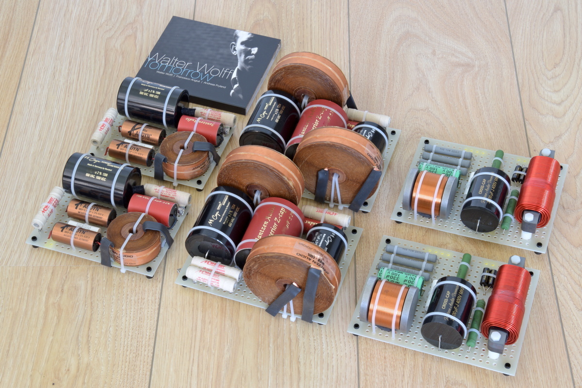

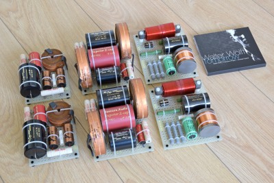

Na heel wat meten, simuleren en luisteren zijn de filters inmiddels zo goed als klaar. In de bijlage een aantal foto's. De filters zijn opgebouwd in drie aparte secties i.v.m. de mogelijkheid van tri-wiring en tri-amping. De filters voor het laag en het midden zijn elk circa 13 x 16cm, die voor het hoog is ietsjes kleiner, namelijk 11 x 14cm. Aparte filter secties vergemakkelijkt het inbouwen want heel veel ruimte over is er niet in de kasten. Externe filters waren geen optie. De componenten keuze is een optimale balans tussen budget, kwaliteit en grootte.

Volgende stap is alles inbouwen, controle metingen doen en de laatste tests. En dan kunnen ze naar Groningen. :)

Zeer mooie filters!
