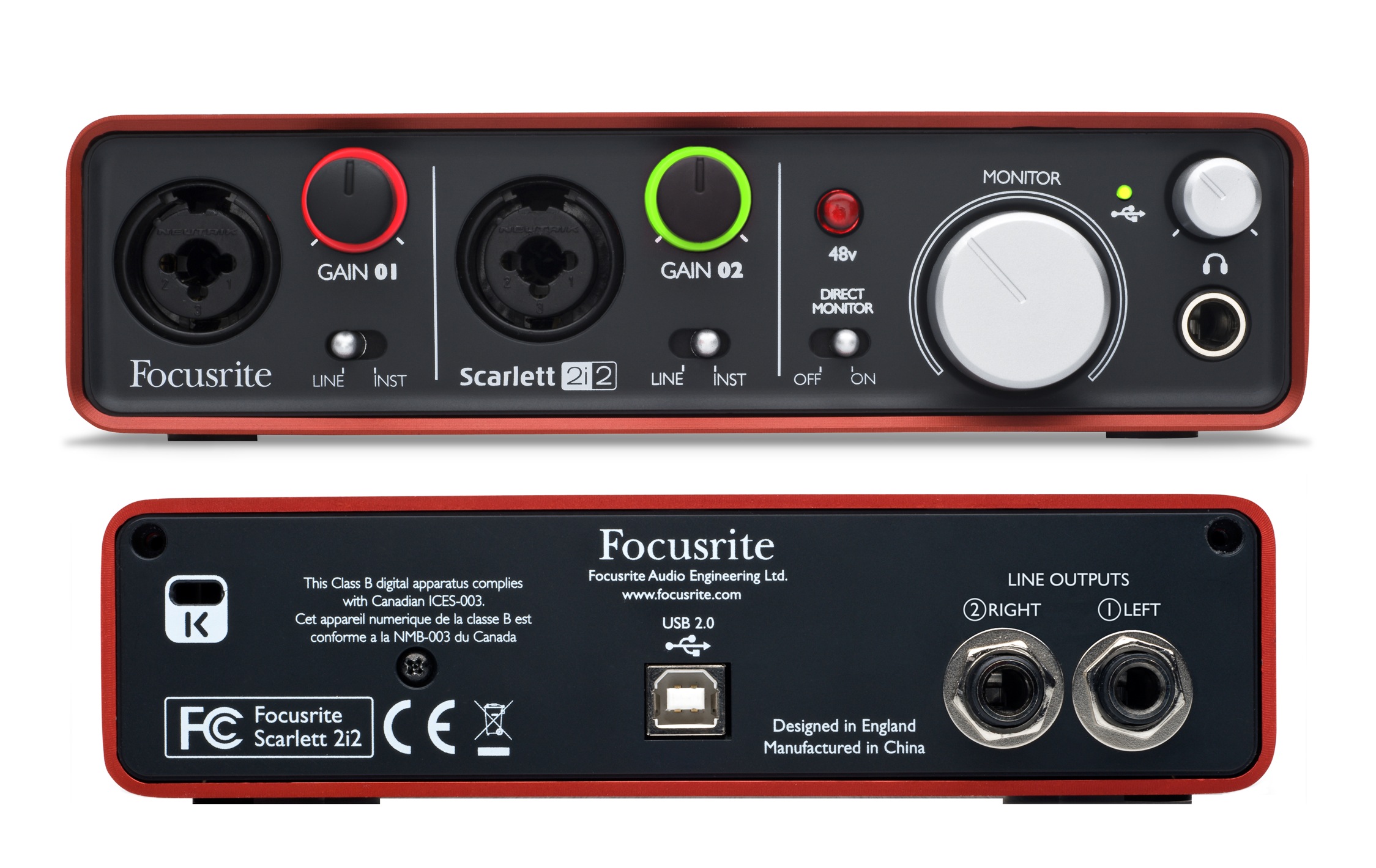

Zoek nog even op TRS, ik neem aan dat de aansluiting daarvoor is.
Re: Versterkers meten met Arta
Op alle plaatjes die ik ervan vind, zitten aan de achterzijde 2 monojacks ? :think:
https://www.google.nl/search?safe=off&h ... 4229539441
Hoi Hans en Ray bedankt voor jullie hulp :goedzo:
Mijn Engels is niet best maar in de handleiding staat op blz 12
The line outputs are 3-pole (TRS) 1⁄4” (6.35 mm) jack sockets, and are electronically balanced. Typical consumer (hi- ) ampli ers and small powered monitors will have unbalanced inputs, either on phono (RCA) sockets, or via a 3.5 mm 3-pole jack plug intended for direct connection to a computer. In either case, use a suitable connecting cable with jack plugs at one end.
Professional power ampli ers will generally have balanced inputs; we highly recommend using balanced cables to connect these to the outputs of the Scarlett 2i2.
3 polig is een stereo plug
Als ik daar een mono plug in steek kan ik dan op het voorste bolletje het line out signaal vinden ?
Dat kan ik niet terug vinden :-s

Als ik daar stereo pluggen voor moet hebben dan moet ik wat andere snoeren maken
Een mannetje Jack 6,35 naar RCA tulp
Sta graag goed voor bereid O:)
Ondanks dat, is het wel zo opgezet dat je gebalanceerd en ongebalanceerd zonder problemen door elkaar kunt gebruiken. Heeft je versterker alleen een ongbalanceerde ingang dan gebruik je alleen een TS (tip-sleeve) jack, oftewel een mono jackplug. Voor de ingang is het het mooiste om wel gebalanceerd te gebruiken: Tip = plus en ring = min. Die min sluit je aan op de massa van de uitgang van de te meten versterker.
Aha Bedankt Peter Dat is slim van die ontwerpers :!:
Dan kunnen we woensdag ochtend gewoon die monokabel gebruiken voor de Loop
En dan zal er misschien wat meer ruis zijn Maar dat nul je uit
Resultaat is dan wel dat ik ietsjes minder dynamisch bereik overhou om te meten
Maar het kan dan wel werken O:) :yeah:
Bedankt Ray Hans en Peter :dank:

Oh ja, het is wel handig als je de uitgang van versterkers meet, om een 20 dB verzwakker te gebruiken om je geluidskaart niet te oversturen. Vaak zijn geluidskaarten 10K in qua impedantie, een verzwakker van 1K1 in serie met 9K geeft precies 20 dB dan: 1K1//10K = 1K en 9K maak je van 2x 18K parallel.
Bij de semi-pro kaarten zoals de Foucrite, wordt de gebalanceerde uitgang vaak "hard" gestuurd vanuit een op-ampje met serie weerstanden. In dat geval kun je ook wel een monojack gebruiken, dat werkt wel. Maar beter is het dan om toch een stereo jack te nemen en dan alleen de tip en de sleeve aan te sluiten. De ring (== de min) wordt dan niet gebruikt.
