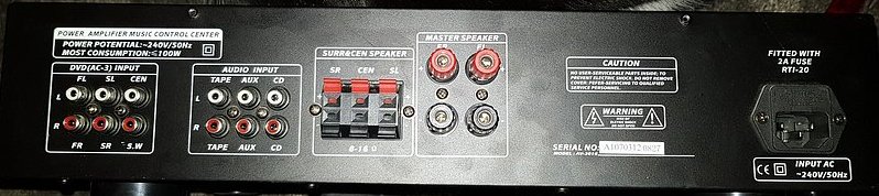

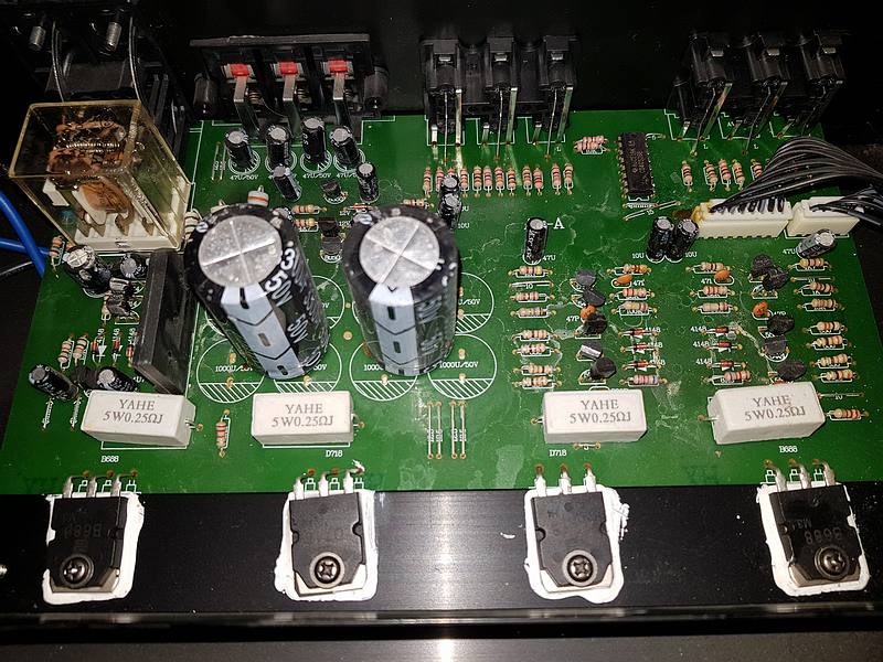

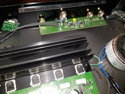

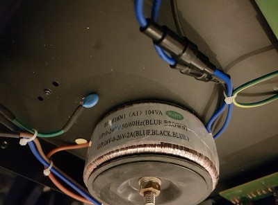

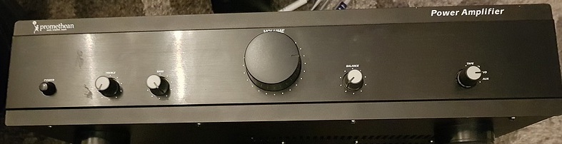

Hallo allemaal,
Ik heb op het moment een Logitech Z5500 subwoofer aangesloten via 1 kanaal van een stereoversterker welke gevoed word door de sub uitgang van een Marantz SR7012.
Zo op het eerste gezicht lijkt het geen al te ingewikkelde versterker te zijn maar mijn elektronica kennis is niet zo groot om zonder hulp aanpassingen te gaan doen.
Vandaar de vraag of het mogelijk is en zo ja waar te beginnen, om van deze stereo versterker een mono versterker te maken.
Het gaat om een Promethean AV-3016, er is weinig over te vinden buiten dat het een 100W versterker is.
De plaatjes: Alvast bedankt!
Groetjes Richard

De versterker had normaal bij het vuil beland, het enige wat er aan mis is is dat de volumeknop rond kan blijven draaien, hier zou de potmeter van de treble voor gebruikt kunnen worden omdat deze gelijk zijn en deze overbodig is voor een sub.

Normaal zit er toch zo'n plaat-versterker op? Heb je die er uit gebouwd?

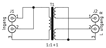

Om in brug te draaien is er toch ook een fasedraaier benodigd ?
Re: Ombouw versterker stereo naar mono hulp gevraagd.
Een paar variaties op een brug zonder hulp van fasedraaier.ray5150 schreef:Om in brug te draaien is er toch ook een fasedraaier benodigd ?

Over de Z5500 sub is niet veel bekend.
Het zou een Tangband wt-644f met een Logitech dustcap moeten zijn.
Deze is 8ohm
De plaatversterker is er inderdaad uit omdat deze niet direct aangestuurd kan worden maar via een pod.
Het is nu een passieve sub geworden.
De versterker heeft standaard geen brugmogelijkheid.
Deze is 8ohm

Ik zou dan een van de kanalen van de stereoversterker gebruiken. In brug trekt hij het dubbele vermogen en gezien de opbouw lijkt me dat hij niet heel overgedimensioneerd is.

Simpelste methode om een fasedraaier te maken is met een 1 op 1+1 audiotransformator, dan kun je eerst testen of deze versterker het wel aankan.
