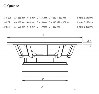

Afmetingen voor de AT mid driver
Zoals Jan reeds aangaf past deze niet in het gat van de SB.
Bij het vergroten van het gat zal ook het middendeel waar de midunit en de tweeter in zit, verbreed moeten worden.
De oren moeten dan overeenkomstig worden aangepast.

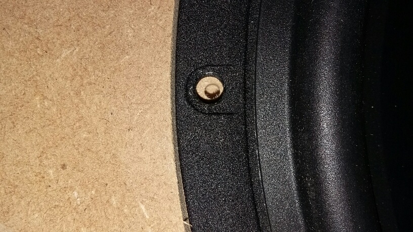

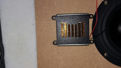

De plaatsing voor de montageschroeven blijken iets verder uit elkaar te staan dan wat is aangegeven op de tekening.
Op de tekening is een center-center afstand gegeven van 258 mm en dat mag naar mijn mening 0.5 tot 1 mm ruimer om de gaten perfect uitgelijnd te hebben.
Bij het freeswerk op de foto staan de gaten precies op 258 mm. Het gat staat hier net uit het midden.
De Mundorf tweeter pastte niet fijn in de gefreesde opening.
Hier bleek dat de magneten net niet evenwijdig stonden aan de zwarte frontplaat.
De magneten zijn echter niet geschroefd of gelijmd en laten zich verschuiven door er bvb sterk met de duim tegenaan te drukken.

Berichten: 12870
Re: DIY project van de Daudio C1 dipool luidspreker
Daarom is in onze tekeningen overal speling aangehouden. Afhankelijk van de dikte van de laklaag zal deze wel of niet voldoende zijn.
voor de grotte van een gat werkt dat wel, maar niet voor de locatie :(
