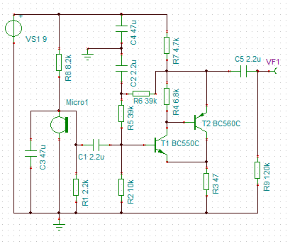

Ik heb een vraag over een ruisarme voorversterker van Elektuur artikel van Dhr. P. de Bra.
Een mooi ontwerp waar ik een electret microfoon kapsel van Monacor MCE 4000 op wil aansluiten, dat gaat goed alleen blijft de versterkingsfactor wat achter, hieronder de diversen schema`s.
De electret microfoon was op deze manier aangesloten, met het onderstaand ontwerpje van Elektuur gaat het wat betreft de versterkingsfactor wel goed maar heeft een beperkter frequentie bereik.
Kan dit ruisarme ontwerp worden aangepast voor een electret Monacor MCE 4000 kpasel?.

Berichten: 36757
Re: Electret microfoonversterker
http://www.zelfbouwaudio.nl/forum/viewt ... 2#p1522272 Werkt uitstekend met de Monacor MCE 4000.

Succes, kan eigenlijk niet mis gaan :) En mocht het niet genoeg versterken kun je er nog zo'n zelfde versterker achter zetten. Maar 40dB is best veel versterking en dat MCE 4000 kapseltje is nou ook niet echt ruisarm. Wat ga je er mee doen? Akoestiek meten?
Hoi Pjotr,
Kunnen deze twee versterker trapjes zonder meer DC gekoppeld worden of moet de koppel C er tussen worden geplaatst?.
En hoe zit het met de 20 dB of 40 dB versterkingsfactor van het tweede trapje ?.
Groet,
Pim
Berichten: 36757
Zou die koppel C laten zitten. Zit niet in de weg. Wat is niet duidelijk met die gain?
R1 en R2 hebben in het schema samen de waarde voor de aanpassingswaarde zoals in de datasheet van het mic. kapseltje genoemd is. Voor een 2e trap mogen die een factoor 10 groter.
