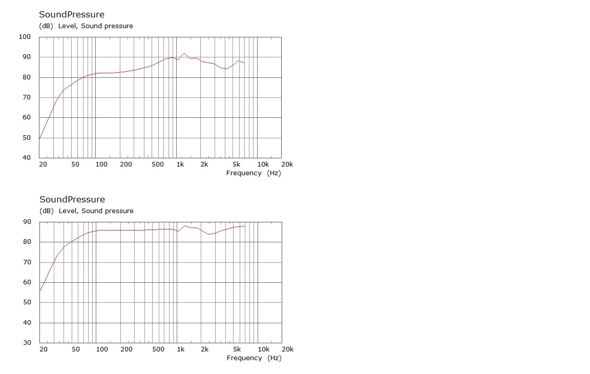

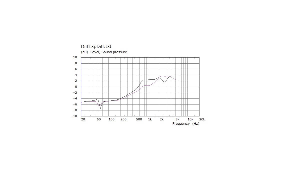

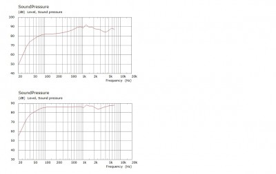

Re: Baffled

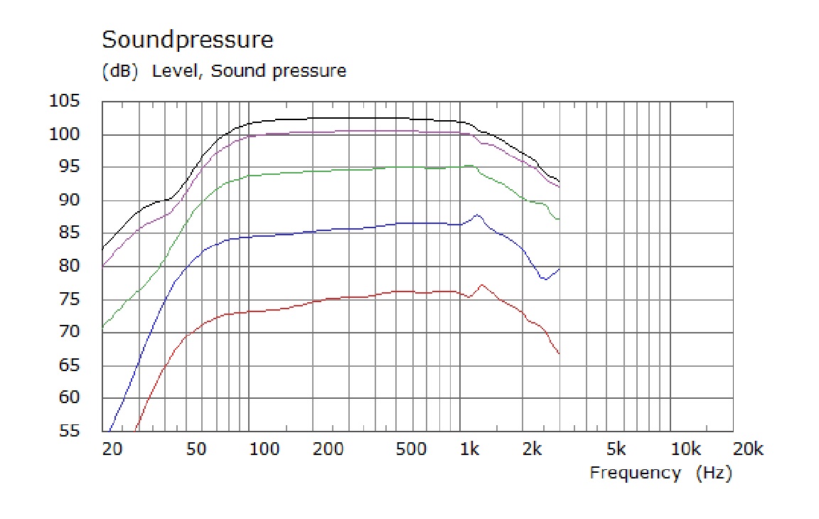

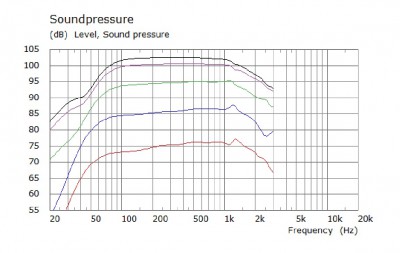

De bovenste grafiek toont de karakteristiek in een oneindig klankbord, de onderste die in een kastje van 22 x 32 x 30 cm (B x H x D )
Wat we zien is dat er niet alleen een soort Baffle Step (BS) optreedt, maar ook een breed maximum in het hoge midden, een beetje anders dan The Edge aangeeft.
Met deze methode kunnen we ook de oorzaak van de extra druk in het hoge midden achterhalen, door te kijken naar de stralingsweerstand. Die blijkt in het kastje in dat middengebied sterk verhoogd t.o.v. het oneindige klankbord, zie plaatje Wat naar mijn idee hieruit blijkt, is dat de kast een nogal grote invloed heeft, vooral in het kritische middengebied.
Dit zal vooral bij kleine tweeweg-systemen zoals de LS3/5A een belangrijk effect zijn, waar je in het cross-over filter rekening mee moet houden. ( Of niet, als zo'n helder kwakende luidspreker á la Linn wilt maken)
De volgende vraag is natuurlijk of het veel aanbevolen afschuinen van het front hier kan helpen.
Helaas geeft The Edge hier geen antwoord op, maar met BEM kun je dit wel checken .
We modelleren een kastje met dezelfde bruto afmetingen, maar dan afgeschuind. De karakteristieken van de schoenendoosvorm, de afgeschuinde vorm en de IB vorm zijn hieronder te zien.

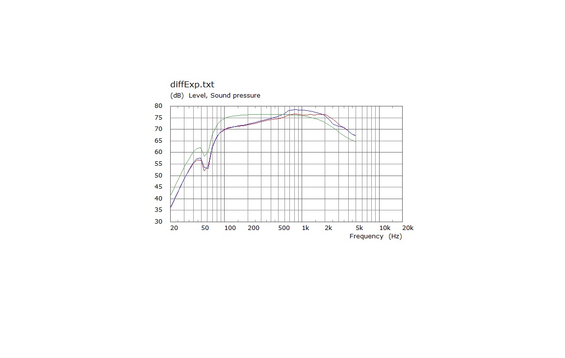

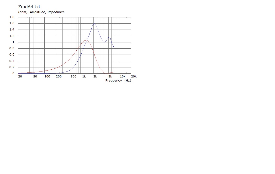

Een kleine driver geeft meer mogelijkheden t.a.v. de plaatsing op het front, en een schaalbare kast die dezelfde vorm behoudt als je de afmetingen verandert is handig als je verder wilt experimenteren.
De met A4 aangeven resulaten waren berekend aan een klein actief monitor luidsprekertje ( ongeveer zoals een LS3/5A ) maar dan met een Siare 18VR woofer.
Voor experimenten is het handiger een kleinere driver te nemen, want die is gemakkelijker op het front te plaatsen, en een kast die schaalbaar is, zodat de vorm behouden blijft als de afmetingen veranderd worden.
Daarmee zijn de volgende resultaten berekend:
Eerst de karakteristieken, daaronder de "Baffle Step", als het verschil met de IB responsie. Opnieuw blijkt dat afschuinen eigenlijk alleen het hele effect opschuift naar hogere frequenties
Helaas blijkt dat, als je hier allemaal rekening mee wilt houde, het ontwerpen van een filter er niet gemakkelijker op wordt
groeten, Tom
groeten, Tom

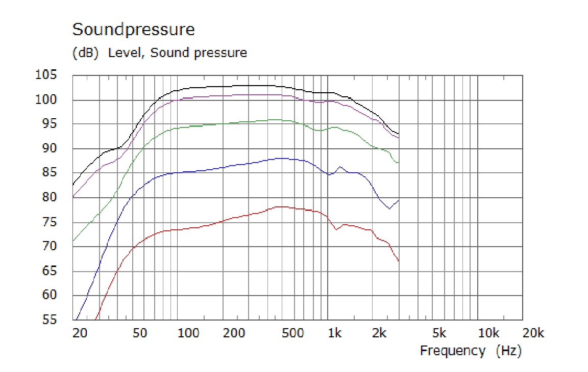

Re: Baffled

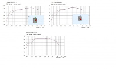

Een aardige bijkomstigheid is, dat met een BEM programma de karakteristiek op allerlei afstanden kan worden gesimuleerd, inclusief het baffle-effect.
Wat blijkt? De frequentiekarakteristiek van de driver inclusief baffle hangt nogal van de afstand af.
In de bijgaande plaatjes zie je de karakteristieken, berekend op 1cm, 3 cm, 10 cm , 30 cm en 1m.
De bovenste figuur geeft de resultaten voor het standaard doosachtige kastje, de onderste voor het afgeschuinde kastje
Je ziet dat het diffractie-effect, dat natuurlijk bij de doosvormige kast het sterkst is, op heel korte afstanden verdwijnt.
Door close-up metingen krijg je dus geen goed beeld van de baffle-step en de diffractie! Meetafstanden van minder dan 30 cm geven een veel te rooskleurig beeld, juist als de diffractie-effecten sterk zijn. hopelijk draagt dit iets bij aan de algemene know-how.
vr groet
Tom
vr groet
Tom

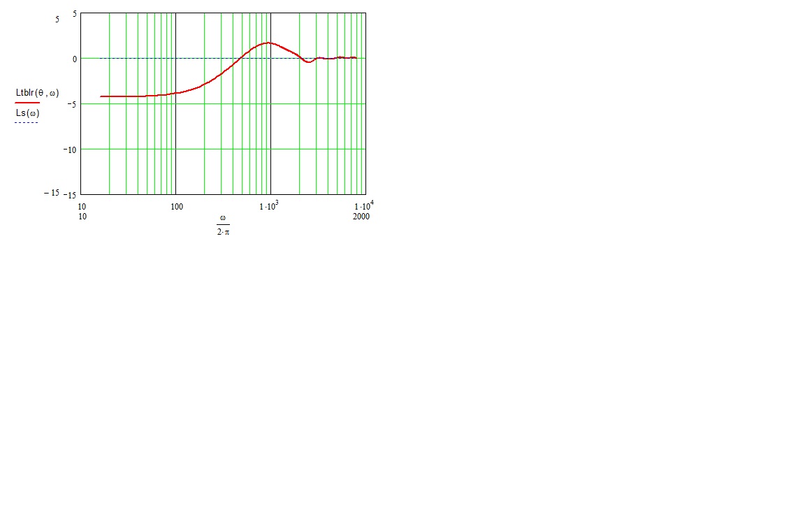

@albertk: Je hebt natuurlijk gelijk, de simulaties gelden voor een vrij opgestelde kast. Het meest relevant is dat allemaal voor kleine kastjes, waar het kritische middengebied nogal sterk wordt beïnvloed. Maar ook de middentoner in een grote maar smalle kast kan hiervan flink last hebben. Grote kasten met stralers vlak bij de vloer zijn een ander verhaal.
@ Vermond: Ik ken het boek van Beranek/Mellow
Berekeningen van het diffractie-effect zijn in dat boek analytisch, d.w.z. dat gestreefd wordt naar een formule. Dat gaat goed bij simpele kastvormen zoals een bol, al is het dan al complex genoeg. Rechthoekige kasten met willekeurige hoogte/breedte verhoudingen zijn wiskundig veel te ingewikkeld; ik ken in ieder geval geen berekeningen hiervoor.
De Boundary Element methode wordt ook wel aangeduid met "Boundary Integral Method" vanwege het gebruik van de integraal over het grensvlak, via de zgn. derde stelling van Green. Een goede uiteenzetting vind je op http://www.boundary-element-method.com, door Stephen Kirkup, of "Boundary element methods for acoustics " door Simon ChandlerWilde and Steven Langdon op http://www.reading.ac.uk/~sms03snc
veel leesplezier,
Tom M.
veel leesplezier,
Tom M.

Denk dat dit effect vooral afhankelijk is van hoe diep een luidspreker doorloopt icm de Fletcher curve. Een kleine speaker die niet veel in de melk te brokkelen heeft in het laag klinkt eigenlijk hetzelfde op alle luisterniveau's. Een systeem wat wel het "fundament" heeft nodigt gewoon uit tot hogere luisterlevels omdat het echte laag wegvalt bij lage luisterlevels.albertk schreef:Hi Tom,
nog een gedachte van mij naar aanleiding van je curven van verschillende afstanden.
Er is nog een effect, dat me blijft puzzelen.
Het is me opgevallen dat sommige luidsprekers harder moeten staan, om goed te klinken (zoals mijn open baffles van vorig jaar). Opeens is er een balans. Zacht, dan valt het uit elkaar, bleek ook bij mijn TQWT - toen ik nog teveel demping had in de kast.
Is dat de Fletcher curve - want die geeft aan dat er juist een toename nodig is bij een lager volume van het laag.

Dit gaat niet over diffractie, maar over hoe een baffle de stralingsimpedantie van een conus in die baffle verandert. Diffractie is het effect waarbij (scherpe) hoeken virtuele bronnen vormen.

De verstrooiing (diffractie) aan de rand van een klankbord (baffle) leidt tot een verandering in de druk aan de voorkant van het klankbord, en daarmee ook tot een andere stralingsimpedantie voor de driver. Stralingsimpedantie is immers de druk gedeeld door de (volume)snelheid. Het is één en hetzelfde verschijnsel.
De druk vóór het klankbord bestaat in de klassieke versie van verstrooiing uit de druk, direct afkomstig van de luidspreker, en de druk van de verstrooide golf, die van de randen afkomstig is. Als het waarnemingspunt dichter bij de luidspreker komt, wordt de verhouding tussen de afstand tot de luidspreker, en de afstand tot de randen, steeds groter. Als gevolg daarvan neemt het effect van de verstrooiing af, de druk bestaat steeds meer alleen maar uit de direct van de luidspreker afkomstige druk. Vooral als het grafisch wordt voorgesteld in dB's, volstaat een kleine vergroting van de directe druk t.o.v. de druk van de verstrooide golf, om de laatste vrijwel onzichtbaar te maken in de grafiek. Ook bij smalle kasten is op een afstand van 20-30 cm al aan die voorwaarde voldaan.
De werkelijkheid van de verstrooiing is ingewikkelder dan het beeld van een aan de rand ontstane verstrooiingsgolf. Het proces houdt niet op bij de rand, de verstrooide en de directe golf lopen samen ook langs de zijwanden, en leiden samen weer tot verstrooiing bij de achterwand. De BEM simulaties laten dan ook een effect van de kastdiepte zien.
Het was de opzet om te laten zien dat verstrooiing de karakteristieken sterker beïnvloedt dan je denkt, en dat de oplossing met een "baffle-step" filter, of de berekening via "The Edge" in veel gevallen onvoldoende is. Leuk dat er weer discussie ontstaat.
vr groet,
Tom
vr groet,
Tom
Re: Baffled
Ok bedankt voor de verdere uitleg.
Een kast met rondom demping zou dus de karakteristiek gunstig kunnen beïnvloeden. Dat is dus niet te simuleren of berekenen. Is dit wel eens verder getest?

Re: Baffled
Bedenk dat de verstrooide golf in het frequentiegebied 100Hz - 1kHz van belang is. Daar is de golflengte 0.3m - 3m. Om een golf met die golflengte effectief door wrijving te dempen, heb je een schuimlaag in de orde van een halve meter dik nodig! In mijn ervaring doet Baffle-Tex en dat soort spul dan ook helemaal niets tegen de baffle-step. Alleen in het hoogste bereik van de tweeter zie je een effect van dat spul. Het is lastig te simuleren, omdat de dempende eigenschappen van dat soort materialen moeilijk in getallen te vangen zijn.
