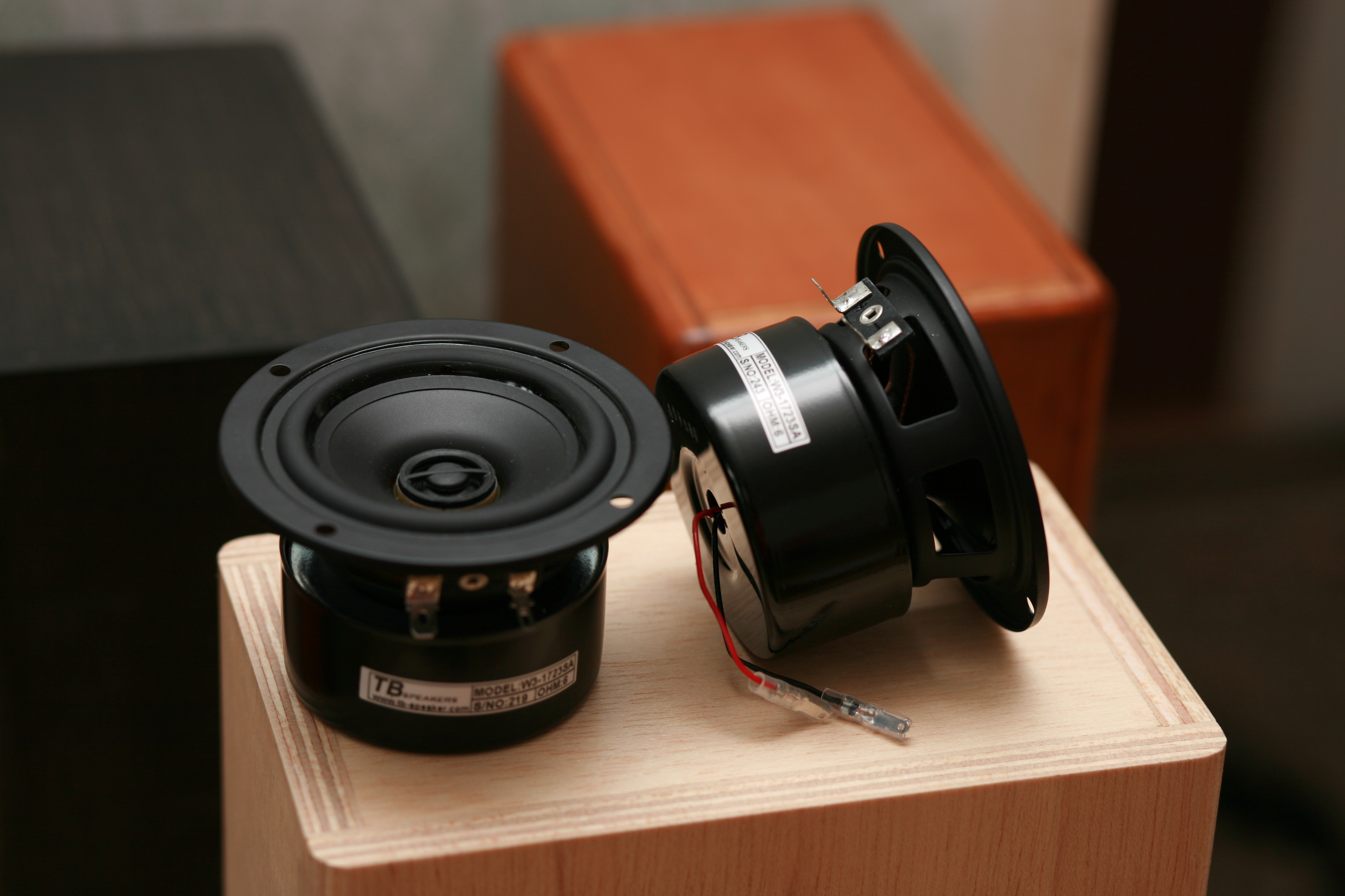

Na de succesvolle W6-1530 komt Tangband nu ook met een klein coaxiaal chassis: de W3-1723SA.
Ook deze coaxiaal is een "echte" met de accoustische centra van de tweeter en de mid in het zelfde vlak. Net als z'n grote broer heeft de W3-1723SA een waveguide bij de tweeter om de interferentie tussen de hoge tonen en het bewegende membraan van de mid te minimaliseren.
En dat alles voor de prijs waar je normaal slechts een tweeter of een mid voor hebt 8)

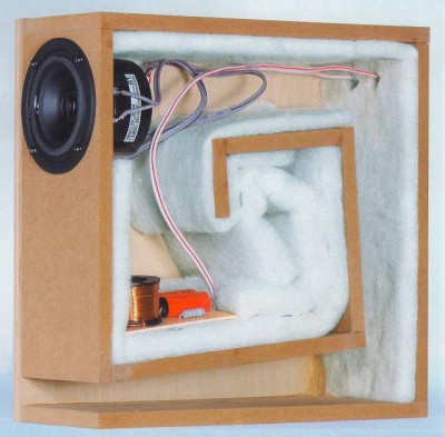

zo, dat duurde een tijd voor er een leuk ontwerp kwam met deze coax. in de jongste Hobby Hifi (6/2009)

ik heb deze drivers van MP gekocht en wil de Spiralino gaan bouwen.
Nu kom ik nergens de tekeningen met de W3-1723 tegen alleen die met de breedbander.
Dat is deze:https://popl.nl/8400538151f9c92a701.pdf
Is deze kast hetzelfde?
Zijn anders de tekeningen ergens online te vinden?
Om nou een oude Hobby Hifi per post op te laten sturen voor één artikel is ook weer zo wat.

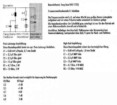

Kast is hetzelfde idd.
Bovenstaande is de eerste hit op google als ik zoek op 'spiralino weiche'

Het filter heb ik gevonden.
Ik kan nu ook met de kast aan de slag.
Bedankt!

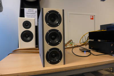

Mocht je je echt vervelen dan kan ik je aanraden de DT3W na te bouwen, die is wel een stapje kostbaarder maar je maakt wel stappen in kwaliteit;

Dit zijn volwaardige (pc) speakers die naast goed klinken ook echt laag voortbrengen.
