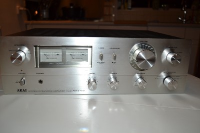

Tijd voor wat nieuws! Of beter gezegd iets ouds ombouwen tot iets moderns.
Na alle positieve reacties op de Ca-versterker van Pjtor heb ik wat printjes over kunnen nemen om zelf aan de slag te gaan.
Ik ben eigenlijk helemaal niet onderlegd in de electronica maar ik hou van knutselen dus het moet met wat oefening wel lukken om de printjes te bestukken.
Als kastje heb ik een oude Akai op de kop kunnen tikken, met wat mooie wappers uiteraard.
De versterker werkt nog gewoon, het is haast zonde om er wat uit te slopen.
Alles is degelijk gebouwd en ik zit me af te vragen hoeveel ik zou kunnen hergebruiken.
Inputconnectoren, inputselectie, speaker terminals, volumeregeling, vu-meters, balance, tone control?
Als toevoeging wil ik nog een interne dac toevoegen met eigen voeding.
Waarschijnlijk denk ik te simpel, zou ik alleen het versterkerdeel kunnen vervangen en de rest intact laten?
Wat denken jullie, is dit te doen?

Ik denk dat je ook even een foto van de binnenkant moet maken.
Dan is beter te beoordelen wat wel en niet kan. Toch, denk ik dat
het lastig wordt, om veel te hergebruiken. Waarschijnlijk moet je
dan het voorversterker gedeelte van de akai gebruiken. Maar, wil
je dat i.c.m. de ca amp?

Schema opgezocht en bekeken.
Goede nieuws, de LS-beveiliging en de VU-meters zitten niet ergens in de versterker maar gewoon aan de uitgang.Mits de juiste voeding zo aan een andere versterker te zetten.
Slechte nieuws, de trafo met 2x 32volt is veel teveel voor de ZBA-versterker.

Kwam dat uit deze manual Anne? https://medias.audiofanzine.com/files/h ... 473828.pdfAh!buis schreef:Schema opgezocht en bekeken.
Dat slechte nieuws is ook maar relatief, ik had toch al verwacht nieuwe trafo's te moeten kopen.

De doc komt hier vandaan https://elektrotanya.com/akai_am-2450.pdf/download.htmlerik1977 schreef:Kwam dat uit deze manual Anne? https://medias.audiofanzine.com/files/h ... 473828.pdf
Een andere trafo, vlug gezegd.Houdt er rekening mee dat de trafo hier extra wikkelingen heeft om de bescherming en de meters te voeden.
