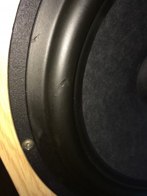

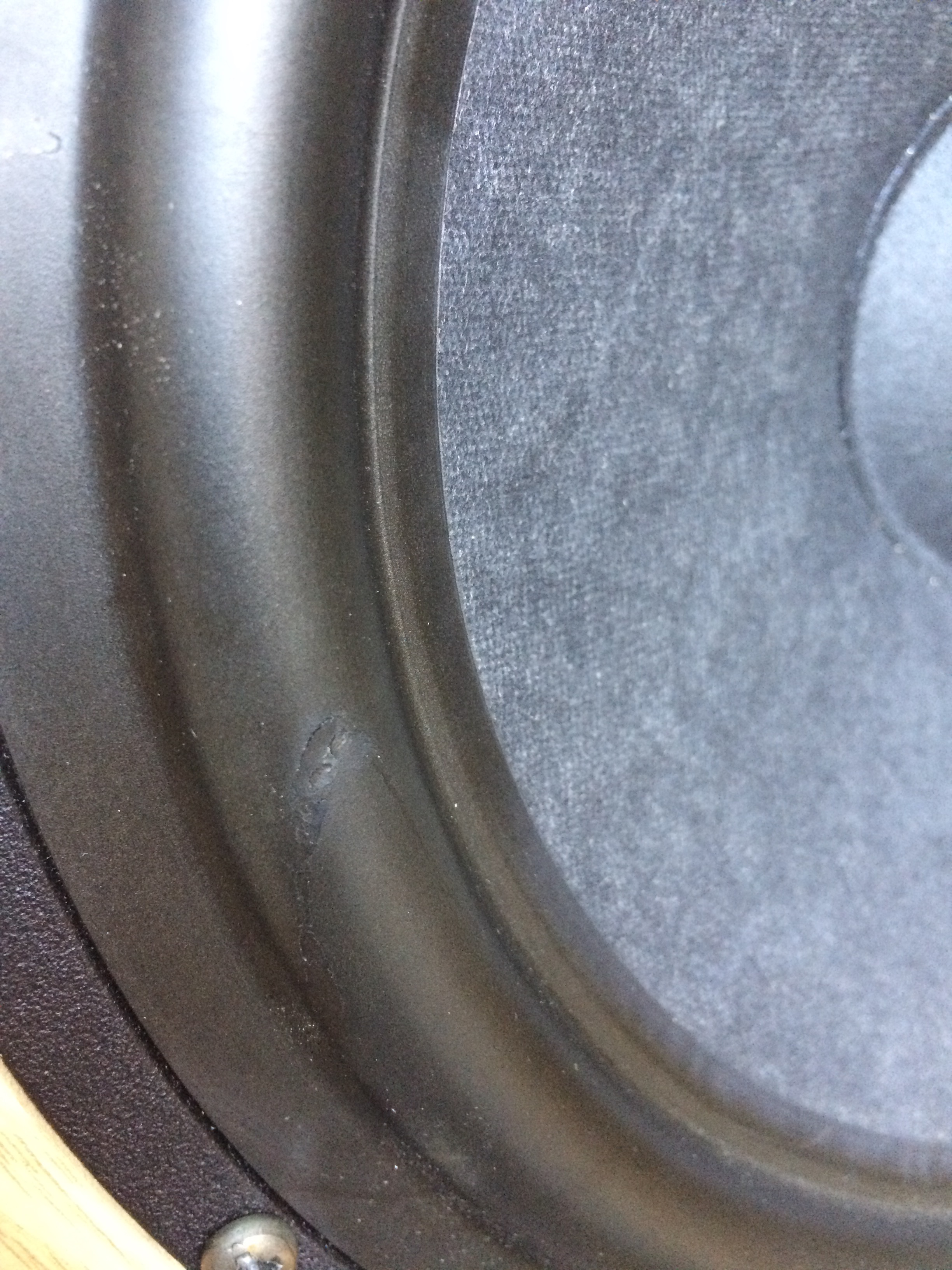

Is het mogelijk om een wooferrand zelf te plakken/maken? Ik heb een woofer waar een klein scheurtje in zit. Het scheurtje is niet door en door (gecheckt aan binnenzijde) Maar het loshangende deel wil ik toch vast lijmen om (mogelijk) verder scheuren te voorkomen.
Indien goed mogelijk, welke lijm kan je daar voor gebruiken? Ik neem aan geen bisonkit omdat daarbij de mogelijkheid bestaat dat je het rubber juist oplost.
Of is het laten vervangen van de rand een goede optie? (kwanta kost?? en Waar?? (zonder commerciële belangen te beschadigen)
Zie pica van unit.

Ik vind die winkelhaak er wel erg netjes uit zien. En bij mij is het lange na niet zo ver (niet door en door)
Zijn er rubber randen te koop op type? Kan je ook nooit mis grijpen toch?
Voor mij geldt dat het de vifa 25-CF-300 is.

Ja en er zijn 100 soorten van die PVA lijm. Maar voor rubber nooit gezien. Rubber laat zich goed lijmen met goede kwaliteit dunne secondelijm, van Locktite b.v. Zelfs "kant op kant". Dus als alleen een "flapje" los zit en het niet door en door is, zou ik dat gebruiken. Gebruik dan wel een cocktailprikker o.z.i. en niet je vingers om te "sturen". Voor je het weet zit je met je vingers aan de speaker vastgeplakt. En dan heb je een groter probleem :mrgreen:

Als de winkelhaak niet helemaal door is, is het vervangen van de surround geen goed plan. Behalve als hij hard(er) geworden is, maar dan zou hij ook zonder winkelhaak vervangen moeten worden.
Bij crea bea shops (in almere bijv. Ruan) verkopen ze vloeibare latex.
https://www.ruan.nl/latex-natuurrubber-0-5-liter
Dit is volgens mij wat Bart gebruikte.
Een alternatief is de rubber lijm die Speakerrepairshop verkoopt, http://speakerrepairshop.nl/index.php?i ... gL8Q1vWzIU
Wat je wil is een soepele en elastische lijm. Maar zo spannend is het ook allemaal niet...

Rand is nog soepel!
Ik fatsoeneer met die speciale lijm het sneetje eerst en speel verder. Zeker omdat 'ie niet door en door is.
Rand lijkt overigens gewoon rubber te zijn. Volgens mij geen foam erin. (bestaat dat überhaupt, foam en rubber gecombineerd?)
