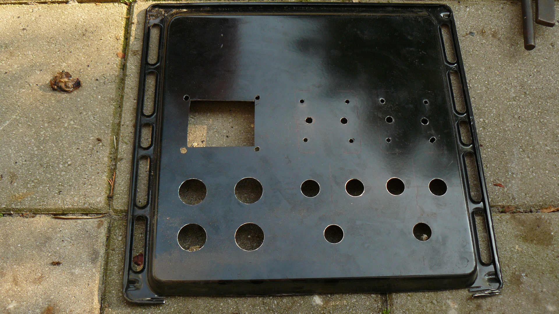

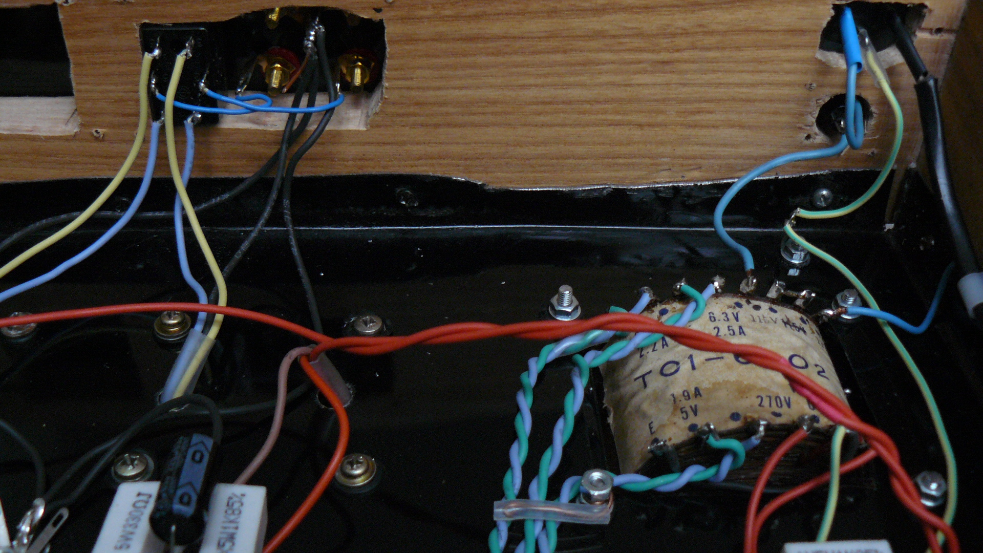

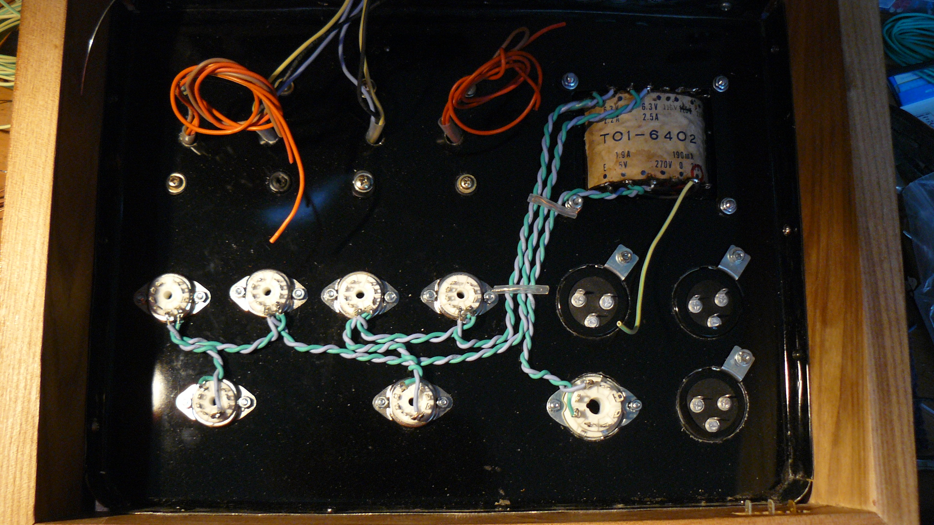

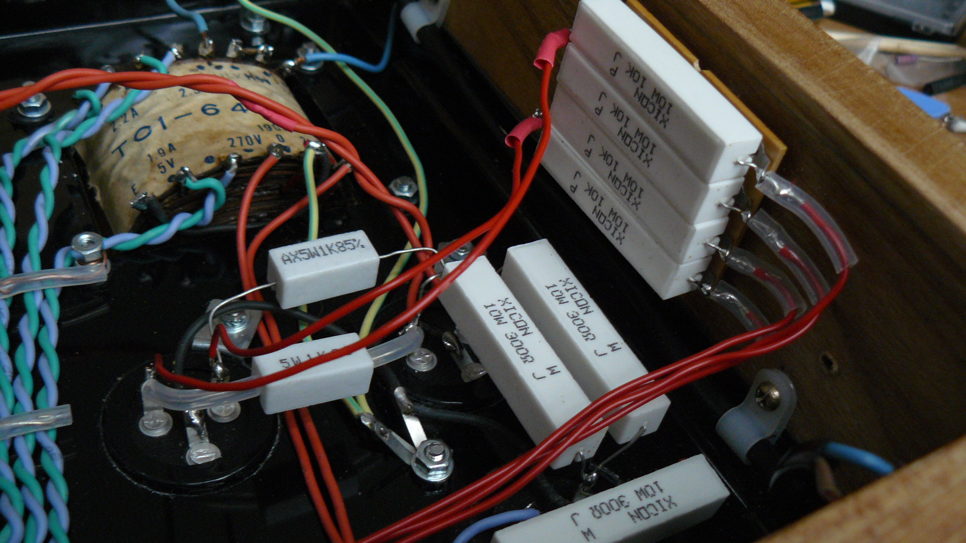

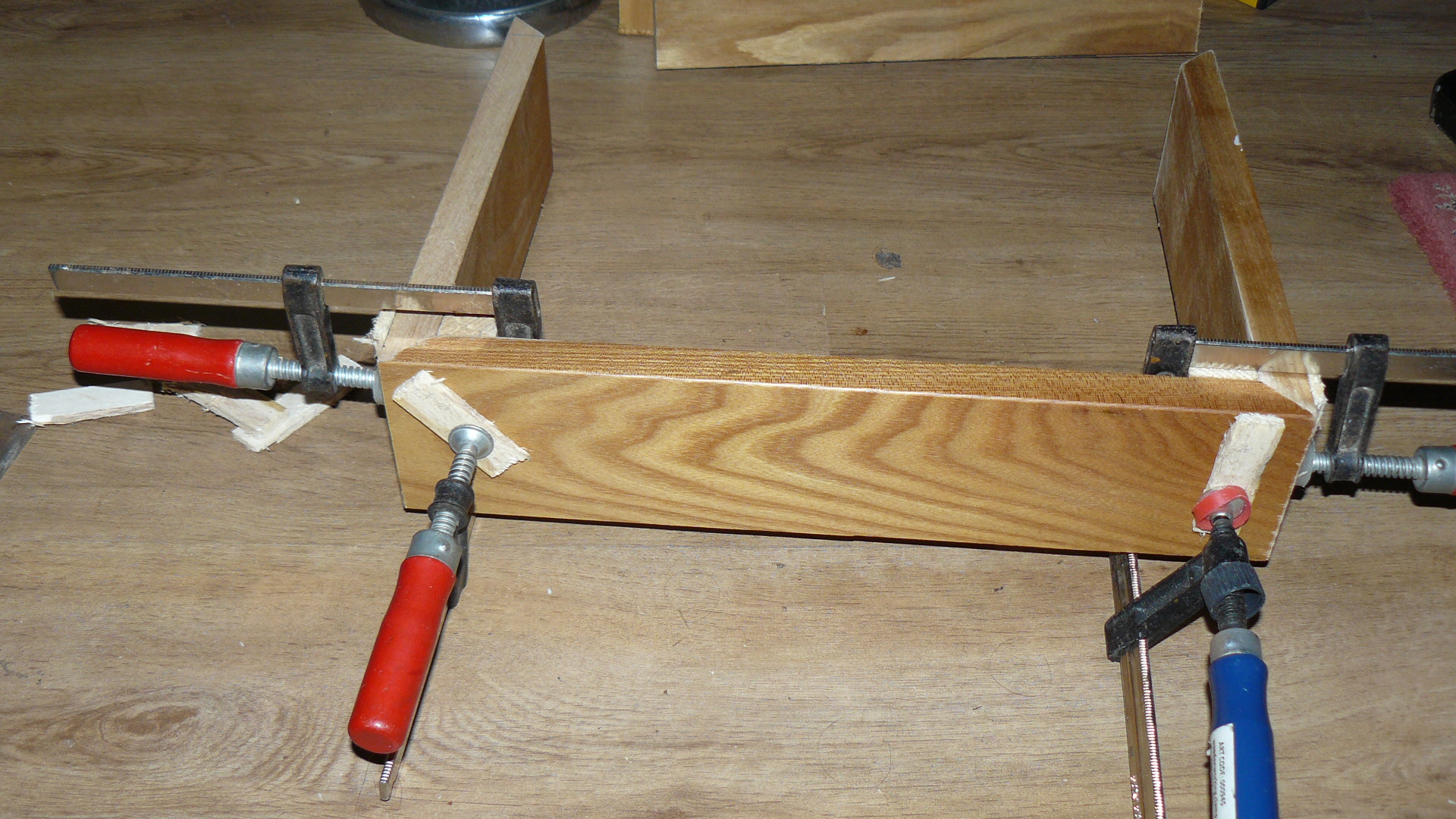

Na een emailwisseling over een versterker die te koop stond op Markttplaats heb ik besloten de EL 84 balans versterker van oud Lafayette ijzer te gaan bouwen. Ik had reeds de trafoset uit een lelijke Bocama gehaald en opnieuw gespoten etc.
Als topplaat heb ik een oud geemaiieerd bakblik gebruikt. En als ombouw wat stukjes van een mooie - ik denk - eiken plank die ik eens van straat heb gehaald.

Mooi gebruik gemaakt van dat bakblik, fantastisch :lol:

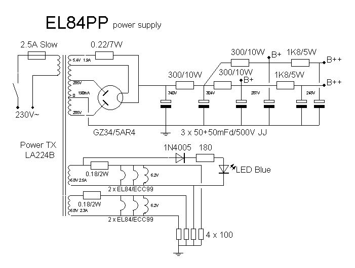

Heb de gloei aangesloten, maar zag in het schema dat er nog weerstanden in de lijn moeten worden opgenomen. Gelukkig heb ik siliconen draad van Tubetown gebruikt. Dus dit keer geen schroeiplekken op de aansluitdraad. Want die moet weer los...

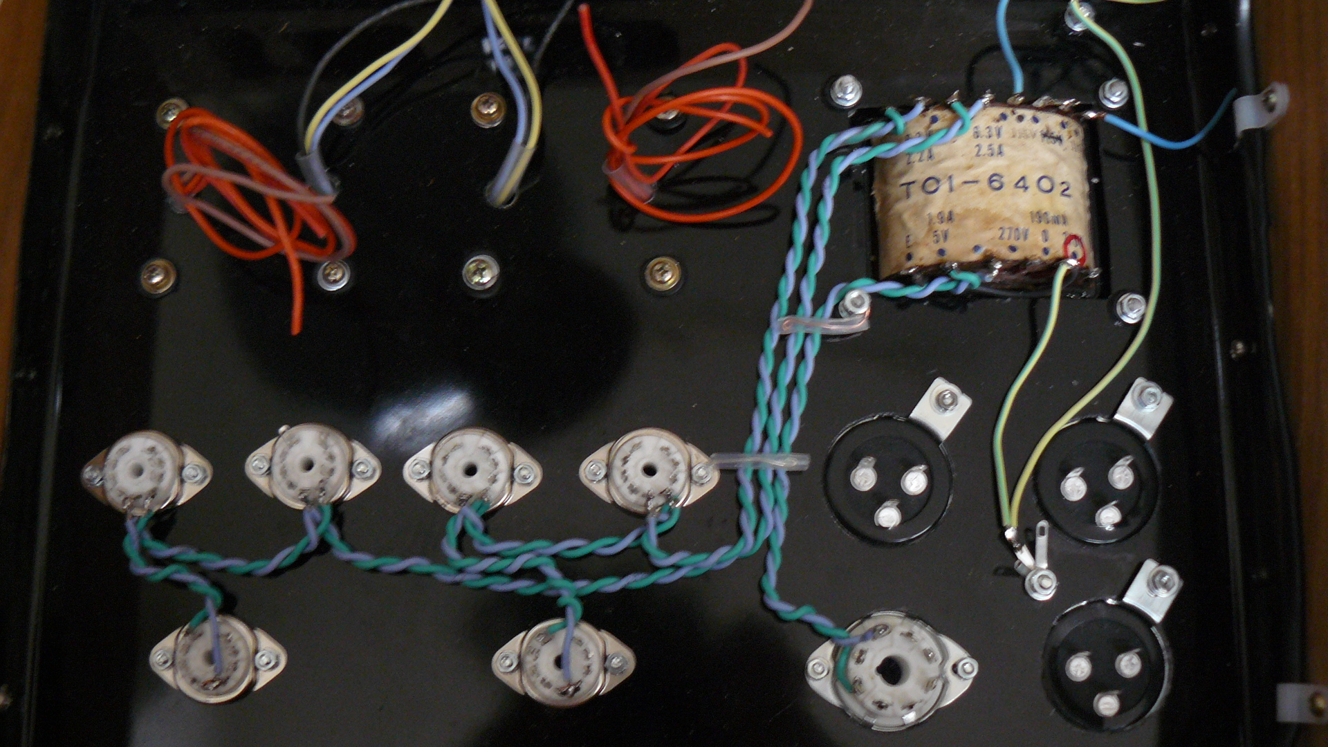

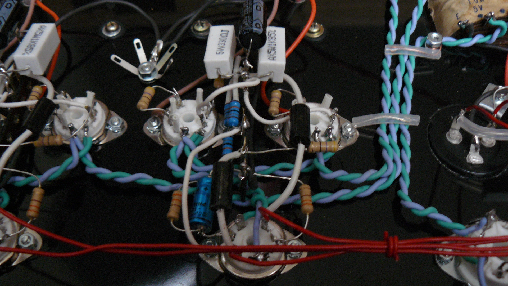

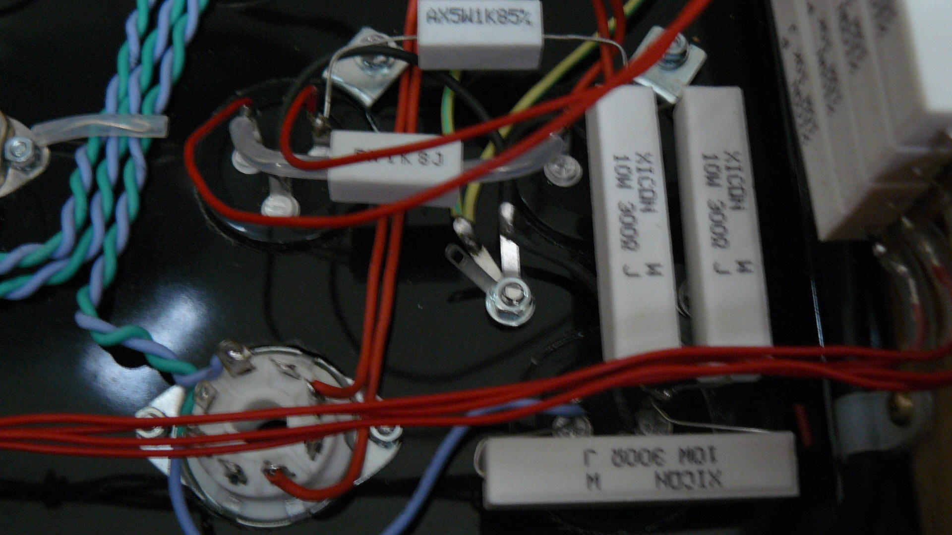

Bij het volgen van het schema ben ik maar de hoogte in gegaan. Ik had toevallig ook twee ouderwetse draadsteunen met 6 oogjes, die tegelijkertijd de gloeidraden tegen het chassis drukken. Aangezien het emaille niet schijnt te geleiden maak ik de aardepunten met kartelringen en slijp ik ter plekke het metaal bloot. Er zit er een bij de net entree, eentje bij wat de eerste elko moet worden en eentje is bij de buizen en de ugts gepland. Er zitten aan de draadsteunen al twee aardepunten elk. Met een nog te verbinden draad.
Dat bakblik is mooi en ik heb wat gesmokkeld met zwarte nagellak her en der op de iets te vaak gebogen plekken. Wel ff zoeken want niet elke kruidvat had 't;-) Verder boort het prima met een cobalt boortje en ook de gaten met zowel de gatenboor als de trekpons werken super. Ook bijvijlen gaat goed. (De GZ34-voet van nu is groter dan de 30 mm pons die ik had aangeschaft ) Dus met wat voorzichtigheid een mooi materiaal. En al voorbehandeld !

Die serieweerstanden zijn misschien helemaal niet nodig.Zet de buizen erin, laat ze gloeien en meet de spanning, mag tot 6,3V~ +5% .Meer dan idd de weerstanden.
De kathodeweerstand voor de eindbuizen (zie liever elk één) hebben een waarde dat je eerder zou denken dat er 6V6 in moet ipv EL84 :?

De serieweerstanden zijn berekend met duncans psu, eerst eens proberen dus ?

Bij de psud2 moet je de serieweerstand van de trafowikkelingen invoeren, is niet een extra uitwendige ! Dat is enkel nuttig als de trafo wat teveel geeft.

Meester AH! Buis, die duncan psu berekening was van dht rob, Ik heb t programma wel eens bekeken, maar .....
Dus elke el84 z'n eigen katode weerstand en elko. Te weten ? ik wil zeggen welke waarde moet ik hanteren ?
En de serieweerstanden laat ik weg ?

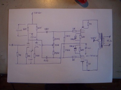

Re: Zelf (na) bouw van EL84 PP triode van THD Rob
Bericht door Raaf »

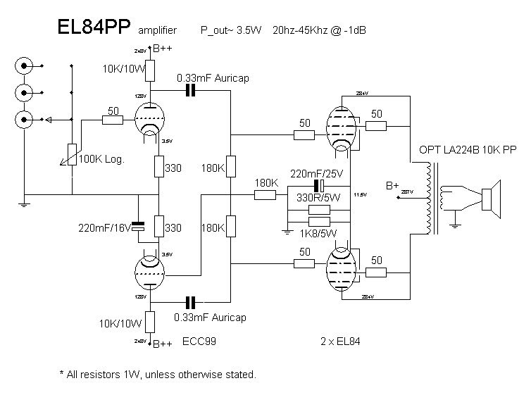

In dit schema zie je dat de kathodes van de EL84 elk hun eigen weerstand en condensator hebben .
De 1300uF in dit schema is niet goed , neem daar gewoon die 220uF die Rob voorstelt .
Let wel, de stuurbuis in dit schema is een ECC81 dus gewoon de stuurtrap/fasedraaier aanhouden uit het Rob schema .

Dank Raaf. uit mijn hoofd is pin 3 de kathode. en die gaat naar aarde/ground.
Dat is niet moeilijk om op te zetten.
Welke (begin)waarde voor de R? De 220 Uf is ok zei je al.

Ik vroeg me al af waarom 330 Ohm en 1K8 parallel? ?
Splinter226
Berichten: 435
Lid geworden op: do 11 apr 2013, 19:07
Bericht door Splinter226 »
278.87 ohm (http://www.1728.org/resistrs.htm)
270 ohm aanhouden en daarna meten ?

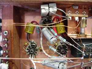

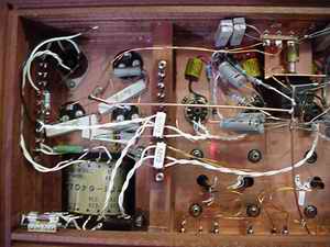

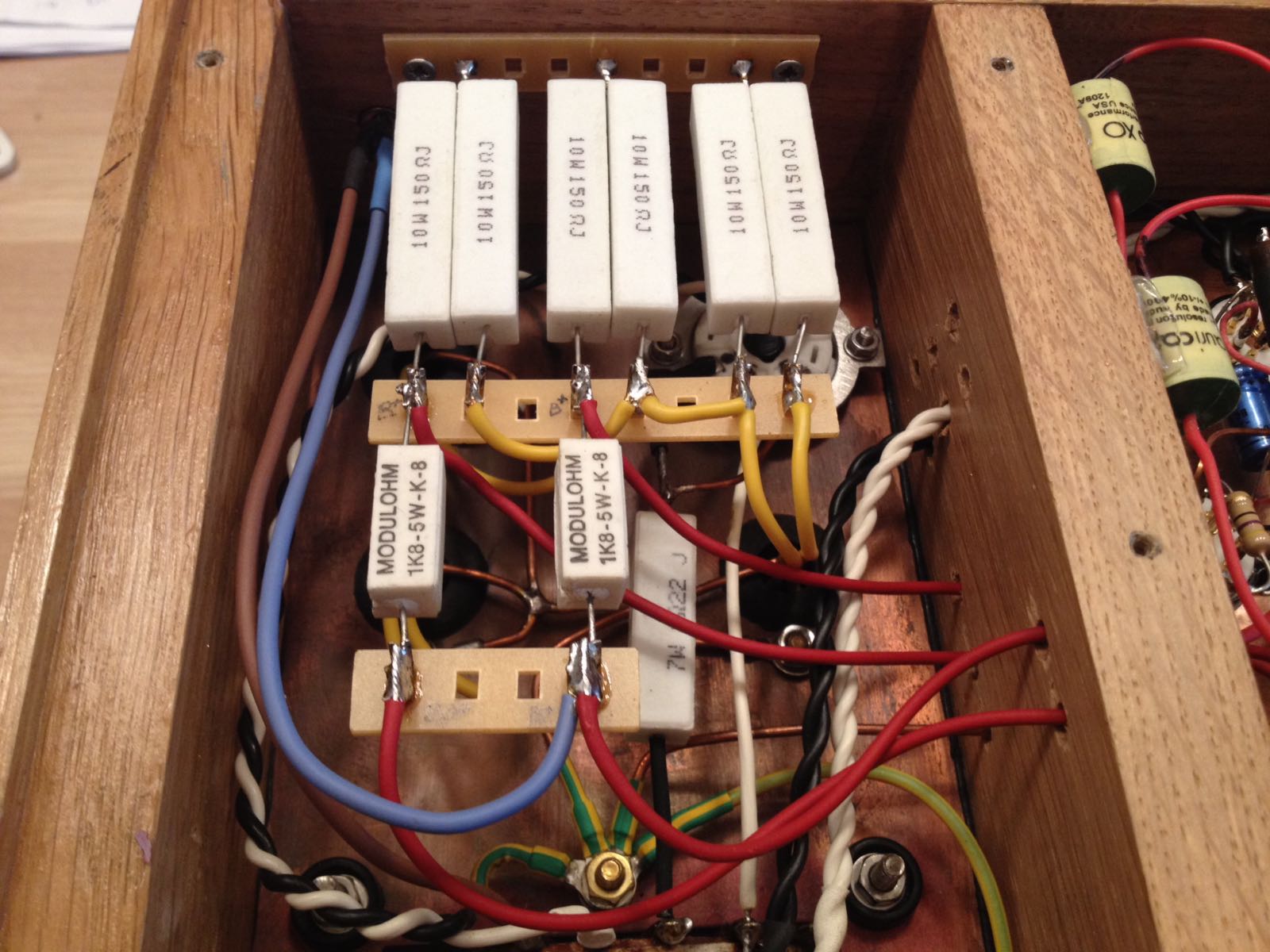

Trouwens, de foto's van de man op marktplaats, en het feit dat ik nog nog nooit een triode versterker had gehoord ;
Wellicht dat de zelfbouwer die hem teruggekocht heeft, het het herkent;
Heel professioneel gebouwd. Zover ik kan zien.

270 lijkt me prima :sure:
Maar wat ga je daarna meten ?

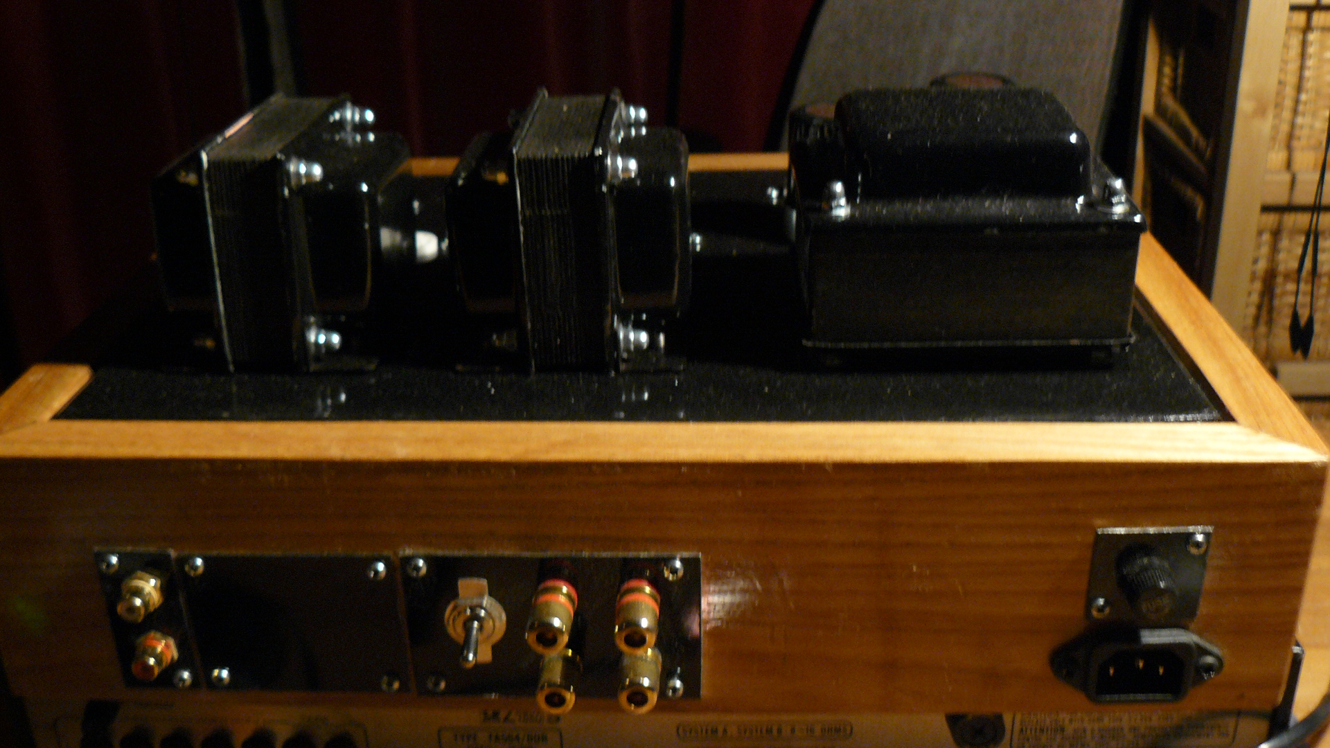

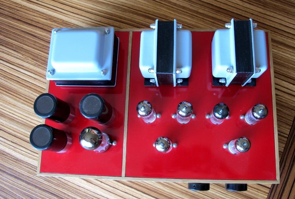

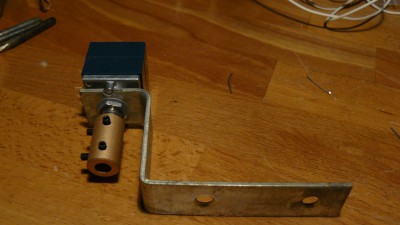

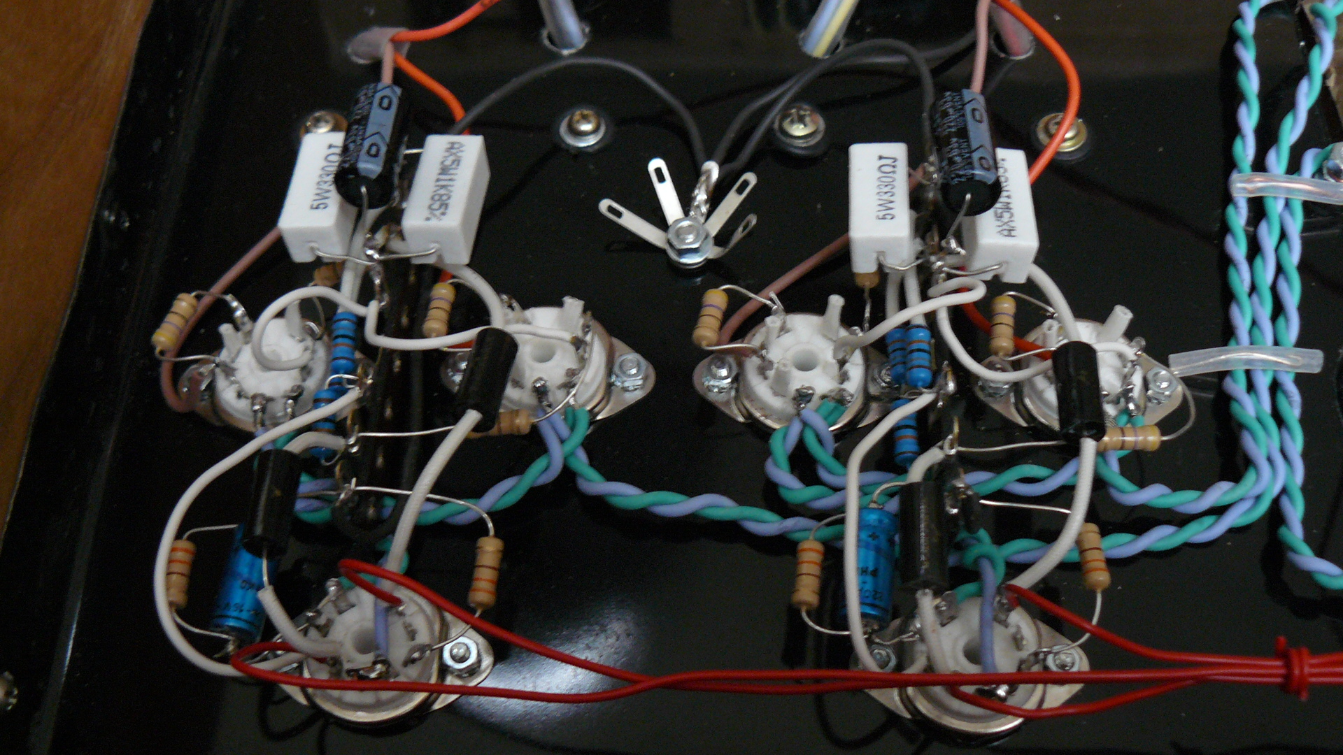

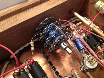

Nog wat pica's. Als ik het wel heb moet ik de volumepot nog plaatsen en aansluiten en dan kan er prik op. Dit keer wat pica's bij het steeds schaarser wordende daglicht.
Er is een quad russen EL84 onderweg. Maar bedacht dat ik ze natuurlijk ook ff kan lenen uit een LA 224B die nog staat.
Ik ben evenwel benieuwd naar het schema waarbij de eindbuizen zich afzonderlijk instellen. De Extra kathode weerstanden komen er ook. Maar ik bestel liever een zootje tegelijk dan elke keer voor twee weerstanden weer te gaan bestellen. Heb voorlopig de serieweerstanden ook weggelaten.

Goed t kwartje is gevallen. Elke kathode eigen ontkoppeling = autobias
Ik wil toch een meervoudige ingang dus nu heb ik eindelijk besteld en komt ook de keuzeschakelaar.
