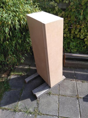

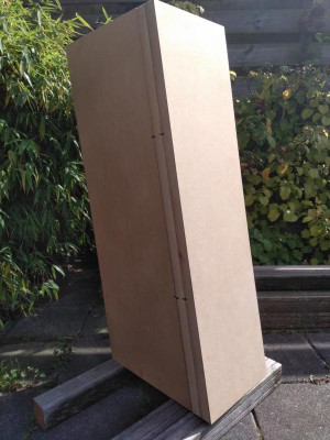

Vandaag toch nog even wat kunnen doen, de kasten beginnen al aardig vorm te krijgen.

Re: Nieuwe speakers (long term project)
Bericht door Archie »
Helt de speaker nou zo achterover of lijkt dat maar zo op den photo?
Berichten: 4595
Bericht door Zweitse »
Hij helt inderdaad, basis van de kast is de Soup van Tony Gee.
