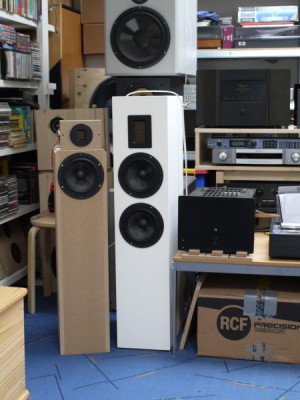

Ben al jaren units aan het verzamelen.
Ooit een keertje bedacht dat ik "mensen" wilde laten kiezen.
Heb nu het plan om een soort modulair systeem op te zetten.
Het zal een beetje gaan lijken op de "oude" B&W speakers. (foto 1).

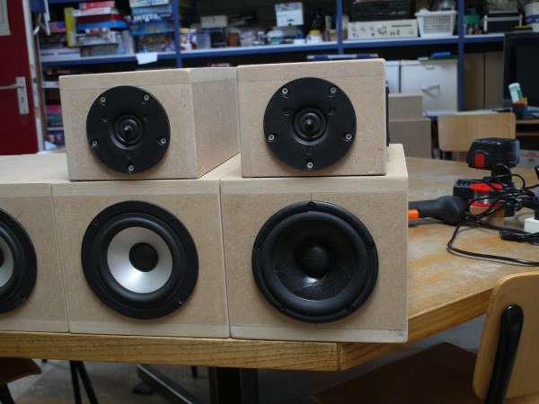

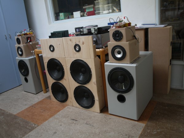

Ik ga , om te beginnen , 4 verschillende mids gebruiken en 4 tweeters.
Met een set woofers worden dit 16 combinaties.
Eerst met de DBX driverack PA overgangs punten en XO hellingen e.d. bepalen.
dan de lekkerste combinaties passief bouwen.
Voor de woofers , Eton 11 inch in ML Z-tl .
Als mids :

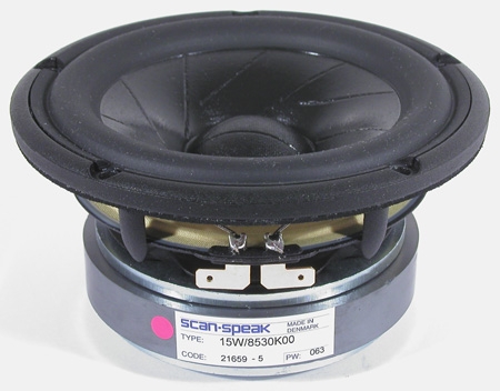

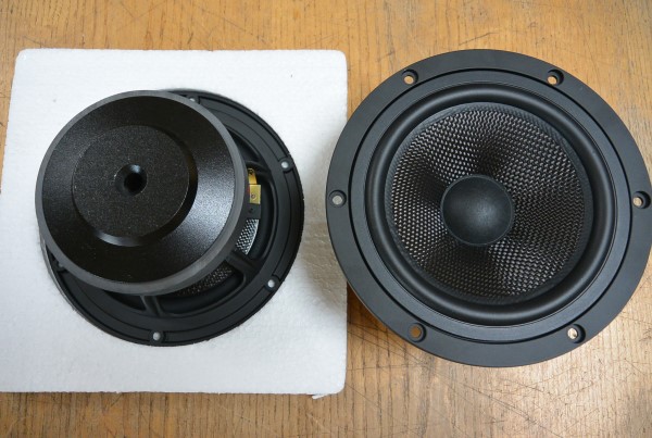

Eton 7 inch , Accuton C90-6-79 , Scanspeak 15w8530k00 en mijn 7 inch carboncone :)

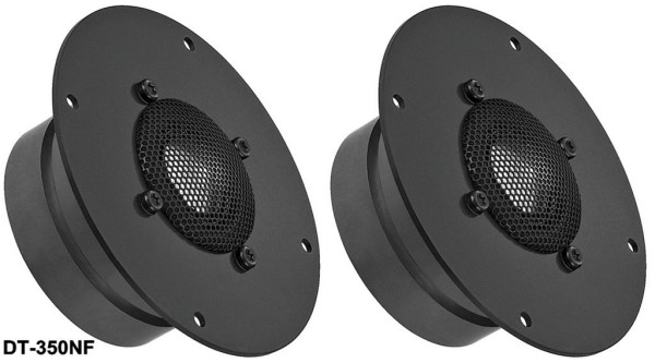

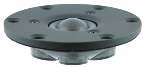

Als tweeters : scanspeak aircirc , audiopur AMT13m , Monacor dt350nf en Vifa XT300.
er liggen nog wat kandidaten op de reserve lijst.
het word een soort "platform" voor mezelf om te zoeken naar , wat ik noem , unit synergy.

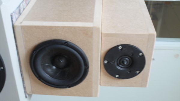

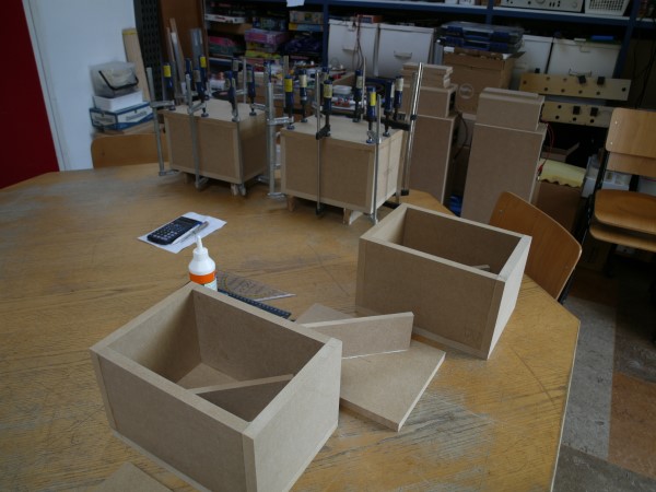

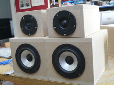

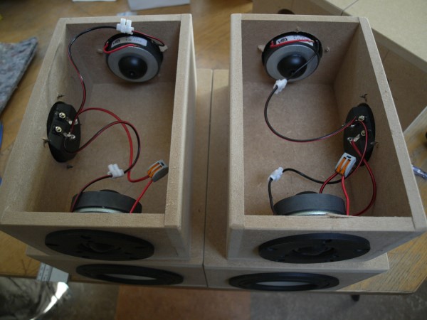

Ben net begonnen met mid kastjes te bouwen.
Eerst voor de 5 / 5,5 inch en later volgen er nog 2 setjes voor de 7 inch units.
Ik ben bang dat dit project me een tijdje van de staat zal houden.

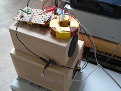

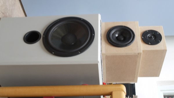

Eerste setup al getest , mijn "baby Krill" met de Eton woofers aangesloten volgens het AR SXO principe.
Gewoon als geintje om mijn motivatie een impuls te geven :)

Afgelopen week lekker de tijd gehad om weer een stukje verder te komen.
Het was tijd om de scanspeak 15w als mid te testen.
Eerst nog een stel nummers muziek geluisterd met de Visaton AL130.
Was echt benieuwd of de scan op hetzelfde XO zou draaien.
Qua rendement zou dat wel moeten.
Was echt een verschil !!
Klonk meteen stukken beter , veel meer mijn smaak :)
Gaat volgens mij echt leuk worden straks , als er iemand op zoek is , naar de voor hem lekkerste combi van units.
De XO aanpassing was NUL !!
Nu jeuken mijn vingers om nog een tweeterbox te bouwen met de scanspeak aircirc erbij.
Maar dat moet nog even wachten.
Ook vergeleken met mijn Krill XL en ik denk dat dit de te passeren luidspreker wordt !!
Simpel gezegd : Eton 11 inch + scanspeak 15w + Vifa XT300 is geen enkele parij voor de Krill XL .
In dit geval : het verschil tussen de 15w en de al130 is dusdanig dat het prijsverschil te rechtvaardigen is.
Ook nog een notch voor de AL130 gefabriceert , maakt gehoormatig niets uit.

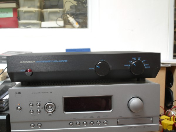

Wat leuk was : mijn dochter kwam meeluistern en bedacht dat ze nog een Musical Fidelity klasse A op de plank had staan.
Ze vond dat ik die maar moest hebben om te experimenteren :)
zo gezegd , zo gedaan :) ze wisten vroeger toch ook wel hoe ze versterkers moesten bouwen !!

Wat leuk was : mijn dochter kwam meeluistern en bedacht dat ze nog een Musical Fidelity klasse A op de plank had staan....
Vroeger hadden ze ook oren aan hun kop. Tegenwoordig wordt er misschien te vaak alleen naar de grafiek op de monitor gekeken.

Om hier thuis met mensen de modules te kunnen stapelen zodat ze alvast een idee hebben hoe het zou kunnen klinken.
Als ik simpel reken geeft 5 tweeters en 5 mids zo'n 25 combinaties.
Het is echt niet de bedoeling dat ik die allemaal ga uitwerken.
Als er een paar veelbelovend zijn is het pas echt interessant om erop door te gaan.
mvgr. Leon
