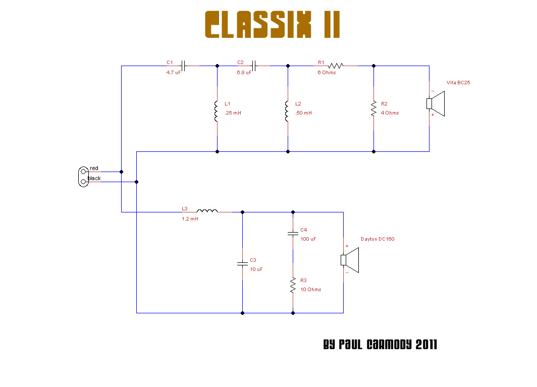

Even aan het rommelen geweest, klopt het zo ?
Layout gejat van het techtalk.parts-express forum maar de foto was wat onduidelijk :-#
Berichten: 9198
Re: Paul Carmody's classix II
Helemaal goed, alleen tweeter omgepoold aansluiten ;-)
De volgorde van 100uF en 10ohm maakt inderdaad niet uit.

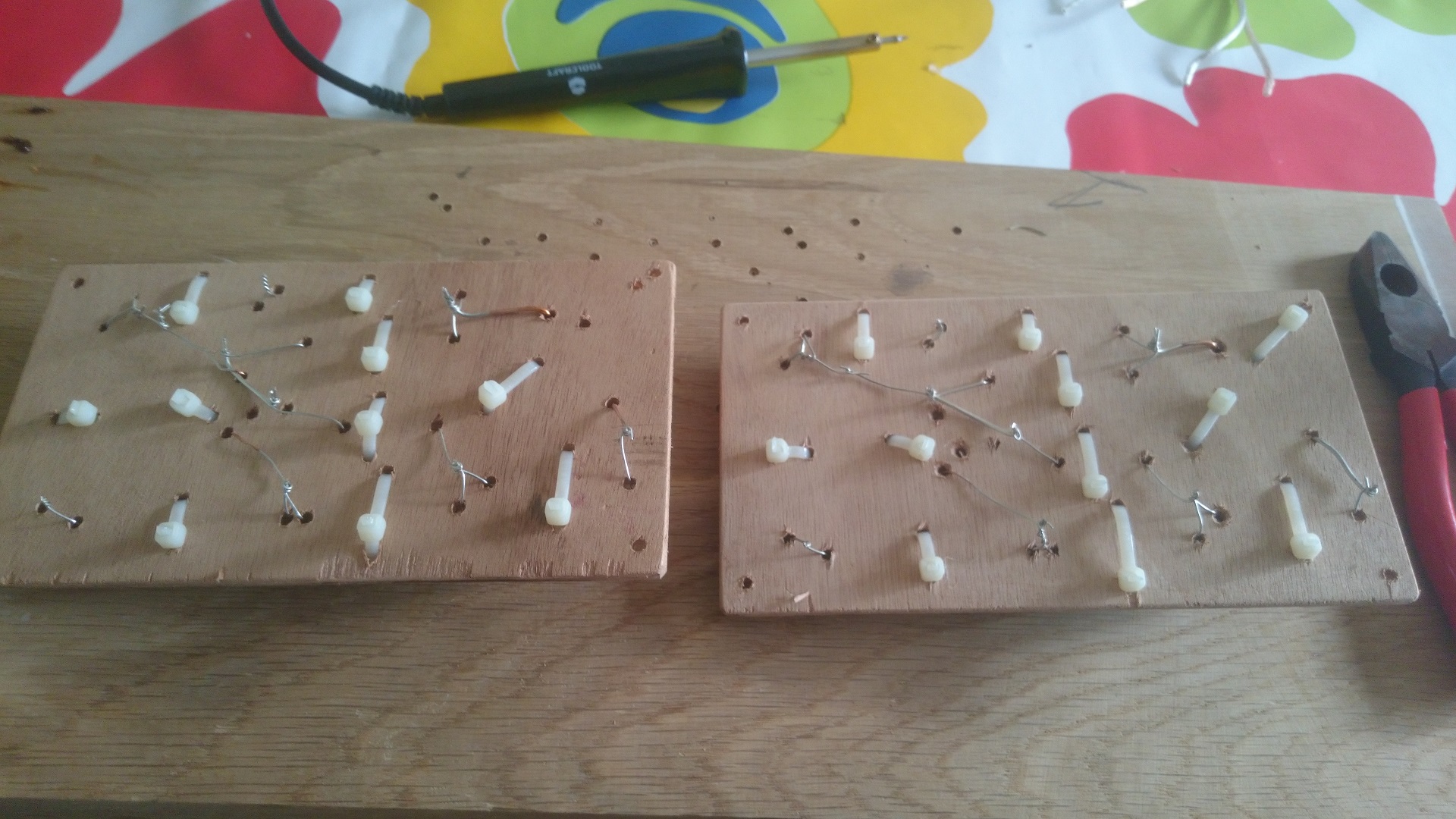

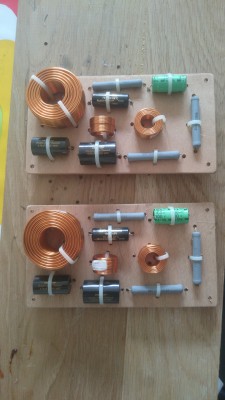

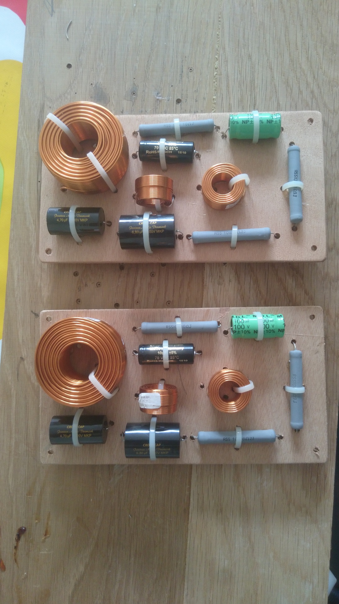

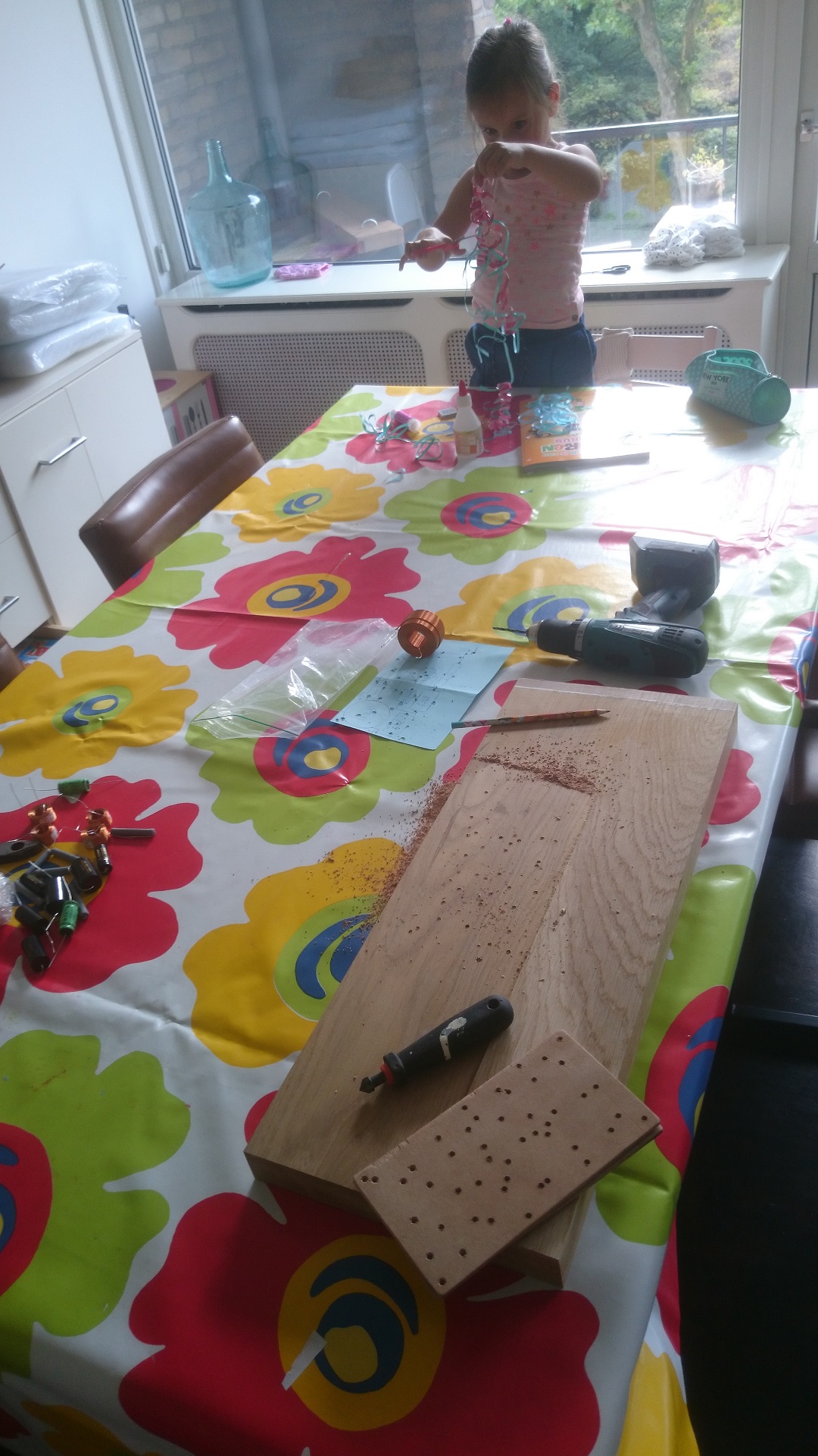

Zo, mijn dochter wilde samen met papa knutselen dus kon ik aan de gang met de filters :D
Dit heb ik er van gebrouwen, voordat ik alles aan elkaar soldeer wacht ik even jullie reacties af... En ja ik mis wat Tie-wraps ;)
Ziet er helemaal toch niet zo slecht uit, toch ?

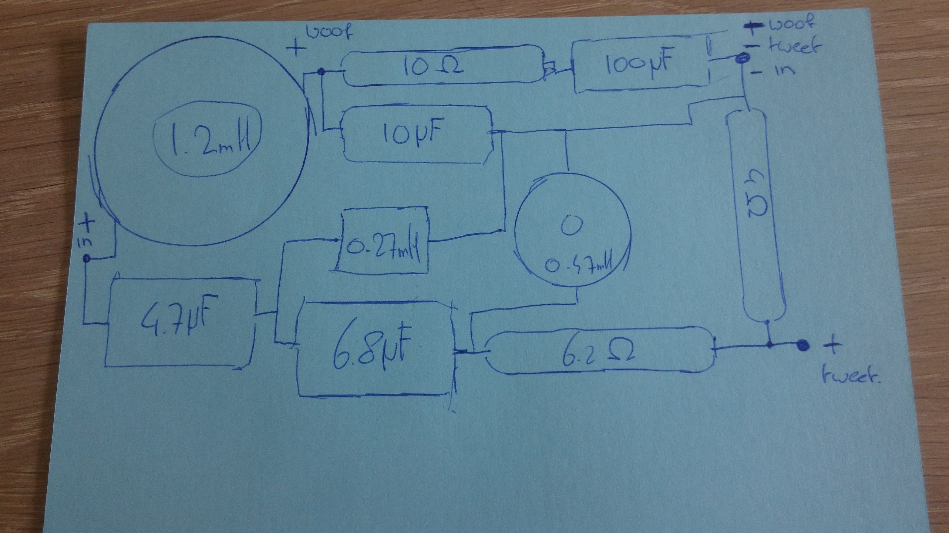

Dat dacht ik ook niet, ging me meer om de verbindingen maar daar heb ik na ze 4x bekeken te hebben we vertrouwen in geloof ik :hide:
Edit: vertrouwen weg.
Ik twijfel nu. Ik wil de draden zo op t filter hebben dat ik de "rode" draad op de plus vd tweeter kan solderen.
Weet mn gedachte toen ik de plus en min op de tekening zette even niet meer...

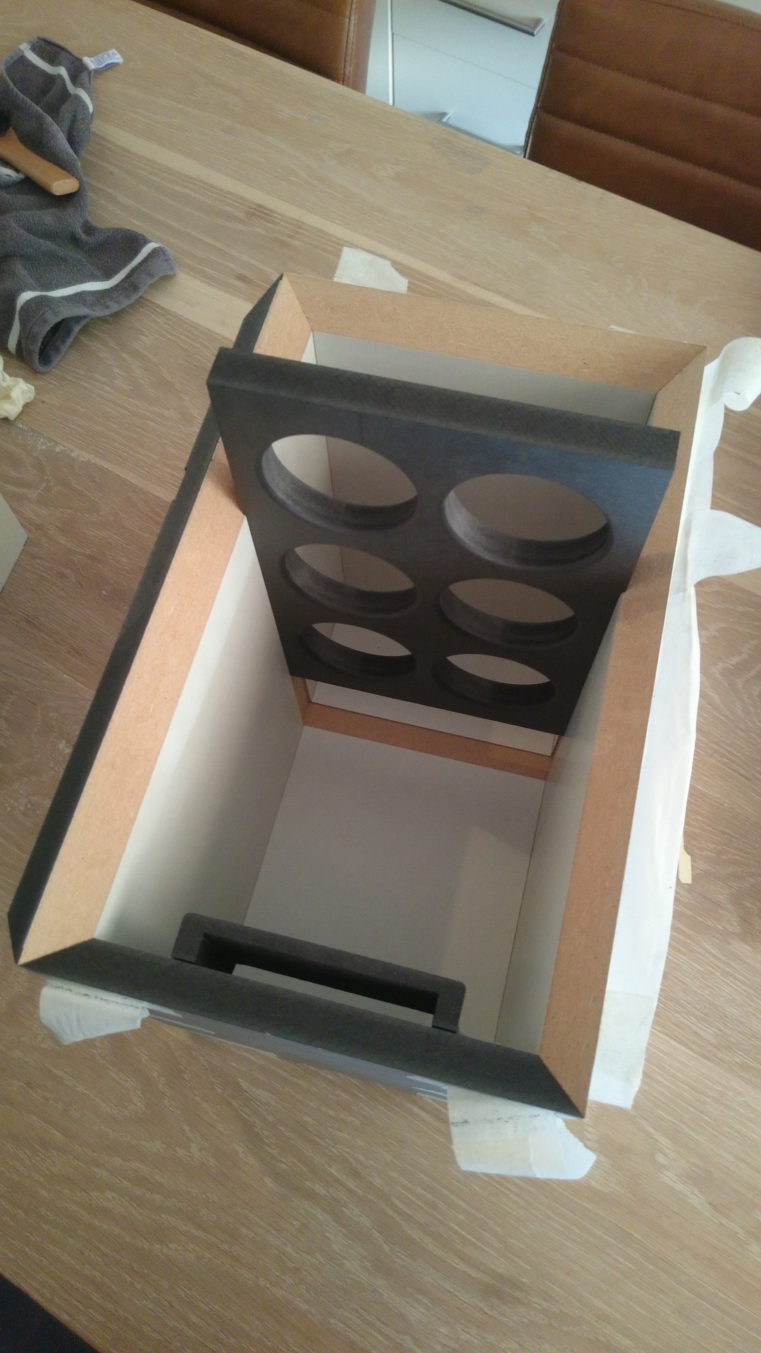

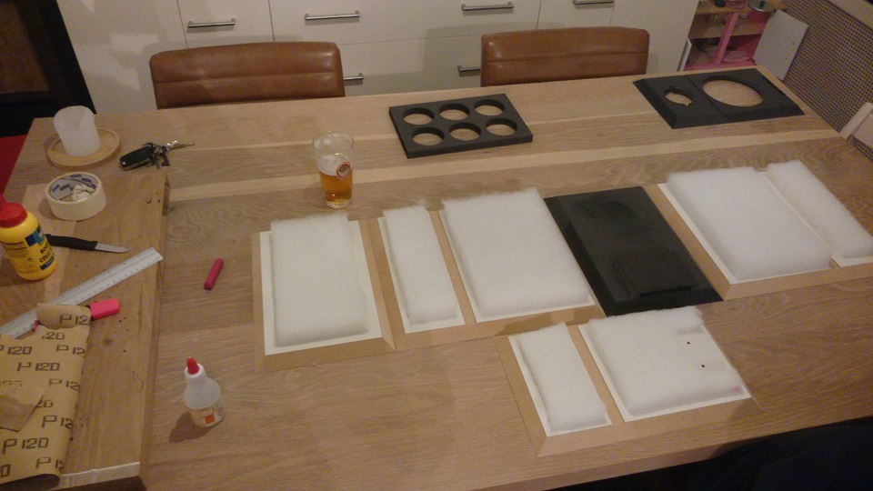

Een vraag mbt aanbrengen vd demping.
Bovenop de slotpoort kan ik gewoon plakken maar bij / rond de opening moet ik het vrijhouden lijkt me. Er achter helemaal niets meer plakken of een aantal cm vrij en rest wel ?
Arno
Berichten: 3397
Bericht door Arno »
Ik zou de bodem achter de slotpoort gewoon helemaal vrij houden van demping.

Vanavond had ik weer even wat tijd, demping op maat en de eerste gelijmd.

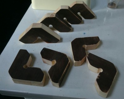

Vanmorgen even wat hulpstukjes gemaakt, vanavond lijmen.
