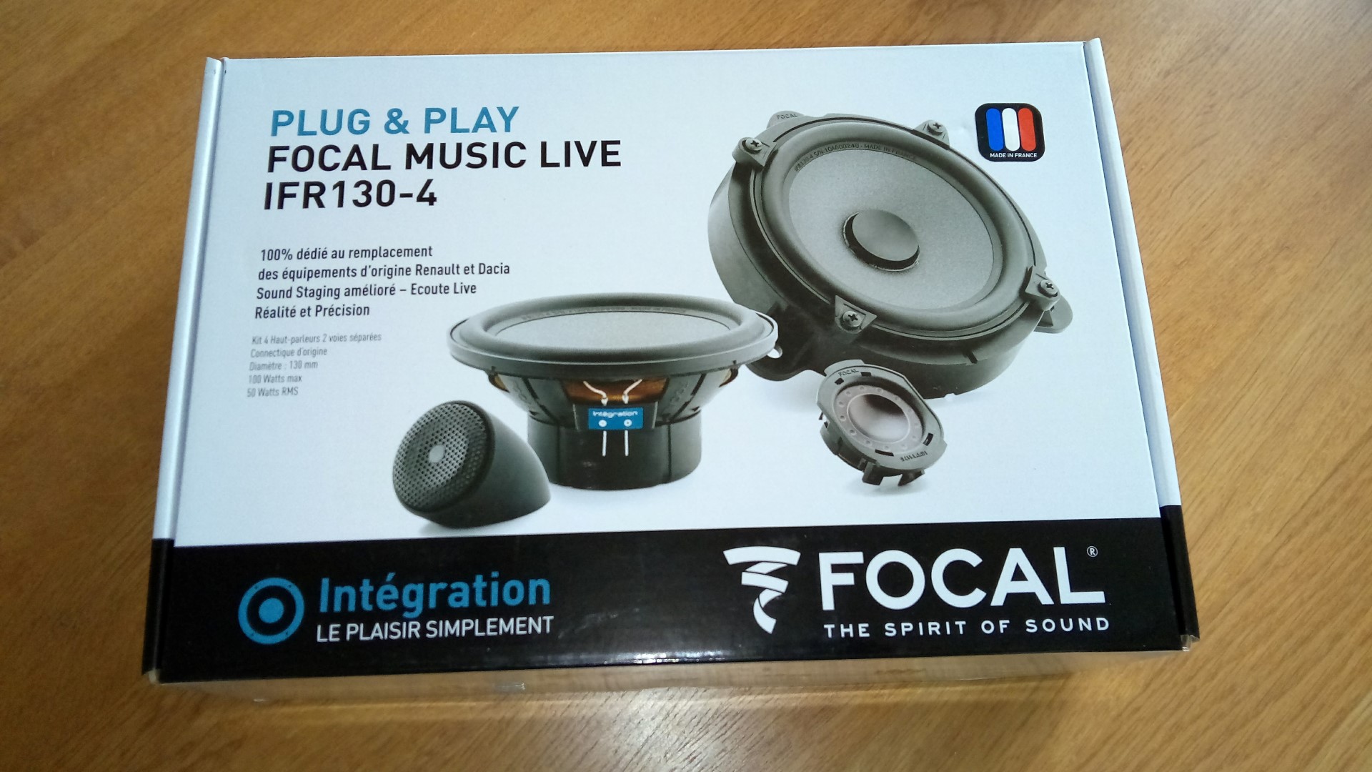

Vandaag op mijn verjaardag nieuwe speakers gekregen voor in de auto.
De bestaande speakers van het Cabasse systeem waren niet erg lekker meer en hadden wat problemen met de bassen.
Nu was ik al een tijd opzoek naar vervangende units maar het probleem is dat in mijn Megane 2 de inbouwdiepte erg beperkt is.
Niet alle 13cm speakers passen dus zomaar.
Nu wil het geluk dat de samenwerking tussen Bose en Renault is verbroken en dat Focal nu de hofleverancier is geworden voor de betere audio systemen.
In dat licht heeft Focal een lijn in het leven gebracht die ook drop in replacement speakers levert voor de oudere modellen.
Aangezien ik vind dat geluid in een auto alleen van voor moet komen heb natuurlijk alleen de voor speakers vervangen.
Ik heb dus gekozen voor de IFR 130-4
Keurig verpakt met alle mogelijke aansluitsnoeren geleverd die je mogelijk nodig kunt hebben.
