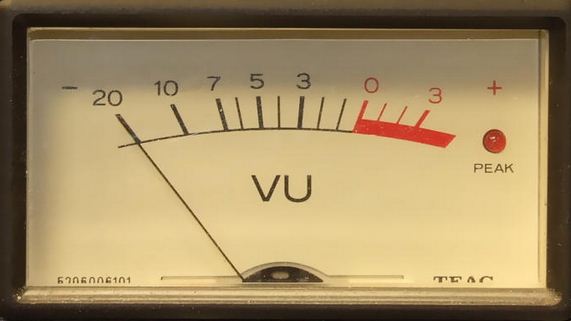

Re: 1 volume meter
Dit noemen we meestal een VU of volume meter
Wat je bedoelt is een potentiometer of volume regelaar.Die is idd meestal logarithmisch.
Zou raar zijn als er een lineaire zou zijn gebruikt.
Kan wel vervangen als er een passend model te vinden is.(bevestiging, juiste as voor de knop, weerstandswaarde).
