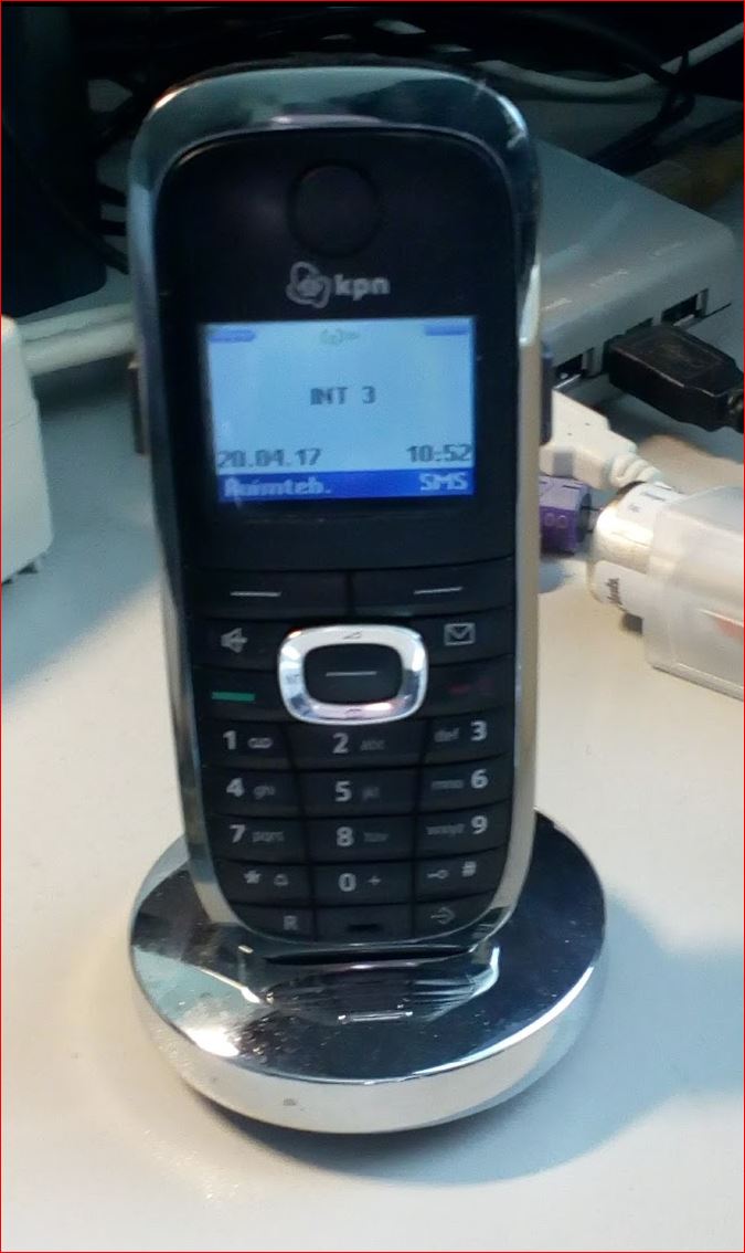

Nee hoor, ik wist allleen niet dat er ook zoiets was in Dordrecht.
Ooit een zaak als die gezien in Breda, en er een leuke DECT telefoon op de kop getikt.

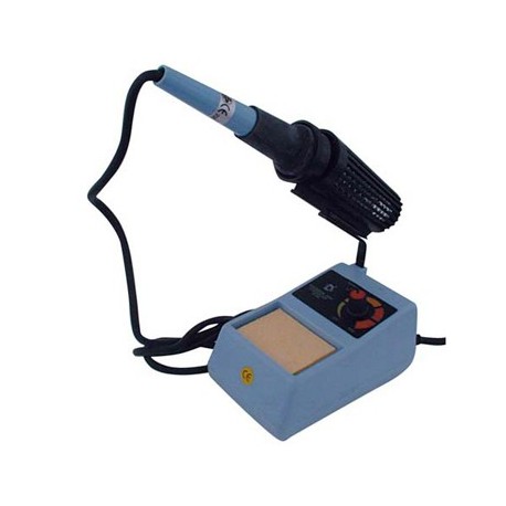

Inmiddels doe ik al weer een jaar of 5 met mij belachelijk goedkope stationnnetje :
( https://www.eoo-bv.nl/soldeerbouten/183 ... n-50w.html )
Onlangs ging hij wat kuren vertonen, slecht opwarmen, te koud, of bloedheet terwijl regelaarknopje op de helft stond. af en toe ging de led ook flikkeren.
Probleem bleek te liggen in de potmeter die simpelweg versleten was. een investering van 99 euro cent voor een Alphapot van 500K leverde een soldeerstation op dat als nieuw functioneerde.
Ik heb ook nog een tip voor forumleden die er ook een hebben of er een willen aanschaffen. de standaard punten zijn niet bijster veel soeps, niet zo heel gek voor ongeveer een euro per stuk. of de soldeer blijft er slecht aan hangen, of de punt rot weg waar je bij staat. (beiden meegemaakt)
Ben eens gaan zoeken naar een betaalbaar alternatief passend puntje en ik vond deze : http://www.ebay.com/itm/Spare-Tips-0-5- ... 61f65b8cc7 dus op de gok eens een setje van 3 stuks besteld voor ongeveer 7.50 eur incl verzenden.
En ik moet zeggen, da's goed spul voor het geld.
Na een jaar waarin het station ongeveer een uur of 10 per week aanstaat, ziet en functioneerd de puntjes er nog als nieuw uit.
Ik gebruik de 1 mm potlood model het meest, de 2 mm gaat erin bij grof werk als luidsprekers en kabels en dergelijk, en voor fijn printwerk pak ik de 0.5 mm.

Ik heb zo'n zelfde soort station maar dan van Conrad
https://www.conrad.nl/nl/soldeerstation ... 88415.html
Punt is inderdaad slecht, volgens mij een ijzeren puntje.
Ik heb de slechte punt eraf gezaagd en een 2mm gaatje getapt waarin een stukje dikke koperen aardedraad met 3mm spoed getapt die dienst doet als punt. Zo nu en dan even vijlen en het gaat als de trein.
Ook een stuk koperstaaf op maat gedraaid zoals de originele punt. Werkt ook goed, al moet de punt zo nu en dan van zwarte aanslag worden ontdaan, vooral het stuk dat in de schacht gaat. En natuurlijk zo nu en dan de vijl erlangs.
Pas nog een nieuwe draad eraan gemaakt, de isolatie ging scheuren. De nieuwe draad is ook wat soepeler, de oude was van het begin af behoorlijk stug.
Het station heb ik ook wat verzwaard met een stuk lood. Blijft het verder al 10 jaar doen.

Puur koper lost erg goed en snel op in gesmolten tinsoldeer, Ijzer doet dat niet. En het bruine koperoxide zet fantastisch uit. Je zit dus al snel met een verdwenen stift waarvan het restant muurvast in het element zit. Ik heb destijds nog met de hand met die koperen stiften productie gesoldeerd: Iedere 4 uur standaard een nieuwe! De moderne betere (profi) punten zijn wel van koper maar daaroverheen vernikkeld, verchroomd en tenslotte een dikke laag ijzer. Zijn dus ook beduidend duurder maar dat verdien je wel terug. Ook in de kwaliteit van de soldeerverbinding.
