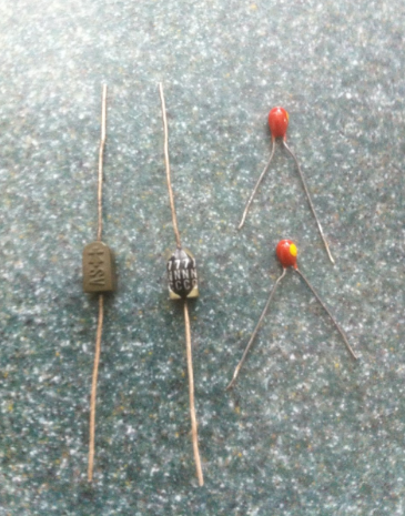

Die diodes (SDVSVT4HG) zijn samengesteld uit vier diodes in serie. Ze bestaan ook in de versie 3HG, dan zijn het drie diodes. Ze worden hier gebruikt als temperatuursensor, geklemd op de eindtransistoren en ze geven feedback aan de bias-schakeling.
Probleem is dat die diodes in die vorm nergens meer verkrijgbaar zijn. Soms worden ze op ebay aangeboden voor woekerprijzen, 20 dollar per stuk of meer. Ze gaan ook héél makkelijk kapot, de draadjes breken bij aanraking gewoon af, gewoonlijk vlak tegen de diode. Bij mijn versterker SU-8099 heb ik dat probleem gehad . Kon die afgebroken draad toen gelukkig herstellen.
Op Audiokarma heb ik over pogingen gelezen om die diodes na te maken. Men soldeert drie of vier kleine signaaldiodes in serie tegen elkaar aan en giet dat in epoxy dat men tot een klein vierkant blokje schuurt. Een heel gedoe dus. Al heb ik mijn twijfels over de temperatuurcurve van zo'n ersatz. Naar het schijnt zijn gewone diodes als temperatuursensor te stabiel. Ik heb ook gelezen over pogingen om die temperatuurcurve na te meten door dat ding in frituurolie langzaam op te warmen. :) Geen idee hoe dat is afgelopen.

Heb hier toevallig nog een pakje BC558 liggen: Vce 30V - Ic 100mA ; in plastic TO92. Dus niet te groot om onder de klem te passen.

Ik heb nog een paar diode`s liggen, gemeten zouden er 3 stuks in elke behuizing moeten zitten, meet 1,8 met diode meting universeelmeter.

Voor de duidelijkheid toch even melden dat die diode (of transistor) als temperatuursensor boven op de power tor wordt geklemd (zie foto). Allicht is het op die plek veel warmer (tot heet) vergeleken met bijvoorbeeld de binnenzijde van het koellichaam. Vraag me af of een plastic TO92 het daar volhoudt. Ik kan hem natuurlijk ook tegen dat koellichaam schroeven, maar reageert hij dan nog snel genoeg op temperatuurwisselingen?

De TO-92 kan er best tegen.De chip binnenin kan wel tot 150° komen (niet in deze toepassing hoor).

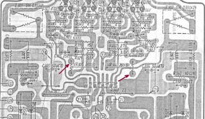

Ik zie dat in uw aangepast schema de trimpot aan één kant open hangt, is dat normaal of ontbreekt er iets?
Re: Technics SU-8077 gescoord
Och, dat was ook zo in 't origineel, zo gelaten.
Dient om de (serie-)weerstand te veranderen.En een weerstand heeft maar twee aansluitingen.
Je kunt ook het losse eind aan de loper verbinden dan sluit je het niet gebruikte deel kort.
Heeft dan 't voordeel dat bij een onderbreking van de loper geen open circuit ontstaat.
Ook nog even naar de printtekening gekeken, daar is dat uiteinde ook niet verbonden.
Wel wat bedenkelijk, als de loper onderbreekt gaat de ruststroom naar heel (veel te) grote waarde.
Maar met de transistor erbij is 't net andersom, wel zo veilig.

Bij het andere kanaal is hij wel verbonden, de tekening is niet bijzonder goed afgedrukt, hier en daar ontbreken er lijntjes.
Hier zijn ze beide los :?

Dat was me op de print eerder al opgevallen. Had zelf al een draadbrugje gelegd, het is niet gezond mocht de loper van die trimpot het contact verliezen. Nochtans op het schema hebben ze het aan één kanaal wel goed gedaan. Beetje slordige jongens, die Japanners.
Bij Panasonic laten ze wel vaker idiote steken vallen. Bij mijn oude SU-7700 (1977) was het nog gortiger. Daar stel je de ruststroom in op "veel" of "weinig" door eventueel een draagbrug door te knippen in een spanningsdeler! Er valt helemaal niets te regelen; er zit geen trimpot op. Mijn eerste versterker was dat, gekocht toen ik een jaar of 17 was en ik geen flauw benul had van de crossover waarmee hij jarenlang had staan spelen.
Pas toen het schema en de service manual op het internet te vinden was, die voorheen alleen voor profs beschikbaar was, had ik die ontwerpfout door. Die spanningdeler heb ik toen vervangen door een 20-slagen trimpot. Nu staat de bias van die 7700 perfect op 20mV en de vervorming is totaal verdwenen. Zonder het internet was me dat nooit gelukt.

Bij controle bleek dat de weerstand van de originele trimpots op hun uiterste stand niet nul was maar 100 ohm, dus onbruikbaar. Een feit wat je natuurlijk niet vermoedt en waar je alleen achter komt door ze uit de schakeling te halen en na te meten. Trimpots vervangen door een beter model en hopla; perfect instelbaar op 15mV. Die versterker heeft dus zijn hele leven een ruststroom gehad die vijf maal te hoog was...
De seriediodes (SDVSVT4HG) (D309 - D310) waren goed.
Bedankt Anne voor het aanreiken van een alternatief, het is niet nodig geweest
