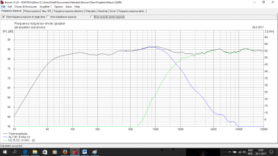

Conussen hebben last van break-up-modes, waarbij ze bij specifieke frequenties zelf geluid produceren. Die trillingen worden door de spreekspoel omgezet in spanningen, die vervolgens op de uitgang van het passieve filter staan. Het effect daar op de afstraling van het break-up-geluid, maar ook dat van de versterker daarachter, kun je makkelijk simuleren in Boxsim van Visaton.
Als voorbeeld neem ik de standaardluidspreker van het programma, waarvan ik het filter rond de woofer AL130 heb aangepast. Het ingebouwde Notch-filter 22uF/0,01mH is nu zo gekozen, dat rond de 8kHz-break-up-piek de weerstand en dus het signaal op de luidspreker het laagste is. Dat is te zien aan de blauwe lijn. Het Notch-filter sluit rond 8kHz het signaal op de luidspreker vrijwel kort. Geldt dit ook voor het break-up-geluid?
Frequentiekarakteristiek van luidspreker aangedreven door een spanningsversterker, met een Notch-filter rond break-up-piek van circa 8kHz.png

Wie een filter kan lezen, ziet meteen dat dit niet het geval is. Je kunt het simuleren door volgens een standaardmethode in het filterschema de versterkeraansluiting in serie van de woofer te zetten en op de plek van de oude ingang, de uitgangsweerstand van de versterker te plaatsen, bijv. 0,05 Ohm. Zo kun je meteen ook de invloed van de dempingsfactor op de vervormingsweergave simuleren. Wat is het effect?
Samen met de spoel van 1,5mH werkt het Notchfilter nu effectief rond de 850Hz, waar het niet nodig is. Rond break-up-piek 8kHz is de werking verdwenen. De spanningen die door de luidspreker rond de break-up-piek opgewekt worden, worden dus niet onderdrukt.
Frequentiekarakteristiek van luidspreker aangedreven door break-up-spanningsbron en aangesloten op een spanningsversterker.png

Helpt hier een versterker met lagere uitgangsweerstand van bijv 0,005 Ohm, dus met een dempingsfactor van rond de 1000? Het enige zichtbare effect is een iets diepere Notch-dip, weer rond 850Hz. Verder niets.
Wat gebeurt als je een stroomversterker zou aansluiten, te simuleren met een weerstand van 1000 Ohm. Alleen eventuele spanningen opgewekt bij lage frequenties worden nu enigszins onderdrukt. De resonantiepiek blijft goed te horen. Trek verder je eigen conclusies … .
Frequentiekarakteristiek van luidspreker aangedreven door break-up-spanningsbron en aangesloten op een stroomversterker.png

Het is maar een model, er valt veel meer over te bomen, maar het geeft wel interessante inkijk.

Klopt, het gaat om de spanning op de luidsprekerklemmen. Die spanning wordt normaal bepaald door de spanning van de versterker, die opgewekt in de spreekspoel door de break-up-vervorming en het filtercircuit waarin de luidspreker zit. Zie schema.

Voor de simulatie van het effect door alleen de spanningen door de break-up-vervorming, vervang ik de normale versterkeraansluiting door de uitgangsweerstand daarvan en sluit de versterkeringang daar kort. Een standaardmethode in het simuleren van schakelingen met meer spanningsbronnen.

Inderdaad: De elektrische amplitude van het signaal op de luidspreker wordt verminderd in het normale schema. Noch versterkerdemping, noch filter verminderen door hun belasting van de spreekspoel diens break-up- responsie. Het filter kan wel rechtstreekse excitatie van de break-up door het ingangssignaal op het filter verhinderen. De simulatie verklaart waarom je de derdeordevervorming bij de break-up-frequentie gedeeld door drie niet weg kunt poetsen, heb ik ook gemerkt bij filteroptimalisaties.
oh ja? dat komt toch gewoon omdat de 1/3 frequentie niet door de notch gedempt wordt, en de K3 daarvan zal dus die resonantie aanspreken. heeft niets met filteren of spreekspoelen te maken
Als je het laag naar de woofer middels de filterinstelling eerder afkapt, spreekt de K3 de break-up-frequentie minder tot nauwelijks aan en vervormt de speaker minder. Ik probeer daarom een filter die een metalen woofer aanstuurt altijd eerst af te laten kappen op de break-up-frequentie gedeeld door 3 (of lager), dan wel, als dat filter niet aan andere criteria voldoet, op of onder de break-up-frequentie gedeeld door 2 ivm de K2.

Niet zo moeilijk: Het filter maar ook de simulatie laten zien: Met een Notch-filter verminder je enkel de weergave van het ingangssignaal bij de break-up-frequentie, maar niet de K2 en K3 bij de frequenties gelijk de break-up-frequentie gedeeld door 2 en 3. Die vervorming kun je alleen met de andere filterelementen bijvoorbeeld met een lagere kniefrequentie verminderen. Handig te weten in de strijd tegen de vervorming.
