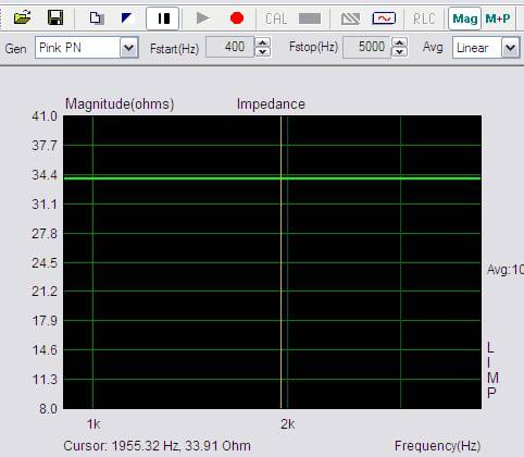

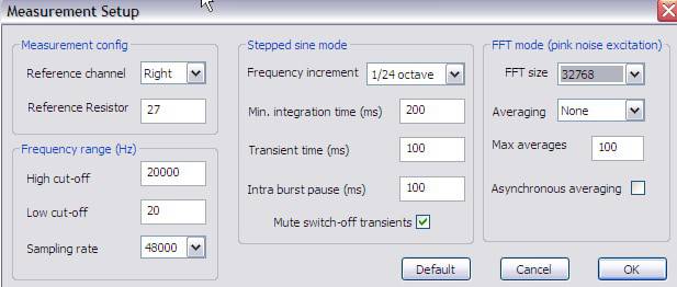

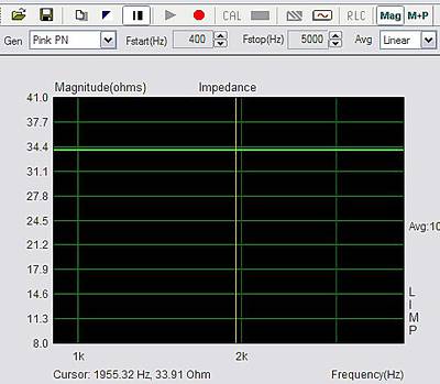

Eindelijk mijn Arta boxje nog eens bij de hand kunnen nemen.
Na veel zoeken kom ik er toch niet uit, heb een 10 Ohm weerstand aanhangen en meet met LIMP een weerstand van 33.9 Ohm.
Reference resistor ingegeven van 27 Ohm...
Iemand een suggestie waar mijn fout kan liggen :think:
Re: Beginnen met meten
Hoe heb je de boel aangesloten? Maak eens een tekeningetje.
LIMP wel gecalibreerd?
en is L en R juist aangesloten?
Bericht door m_cruiser »
...kwestie van rechts te kiezen ipv links?
Mijn referentie kanaalkabel zat wel in de linker uit maar is een stereo koptelefoon plug naar cinch?

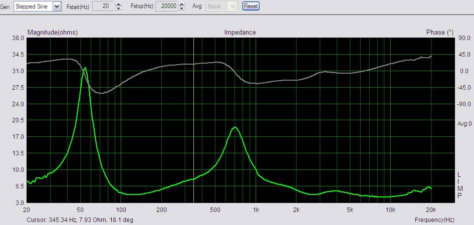

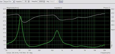

Kan dit plaatje kloppen voor een 3 weg box
RH22 496 8Ohm
m_cruiser
Berichten: 265
Lid geworden op: wo 23 apr 2014, 7:31
Locatie: Zuiderkempen Belgie ;-)
Bovenstaande vraag was waarschijnlijk niet sexy genoeg, hiermee dus nog een keer? :roll:
Als die RH22 496 8Ohm gespefieerd wordt, kan mijn plaatje dan kloppen en hoe wordt die bepaling gemaakt, gemiddelde of ergens in een bepaald frequentie gebied?
Bijkomend vraagje, mijn AVR versterker specifieert 6-16 Ohm, sommige speakers worden gespecificeerd 4-8 Ohm.
Zijn die speakers dan uitgesloten om te gebruiken?
Thx

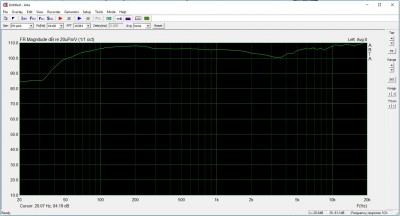

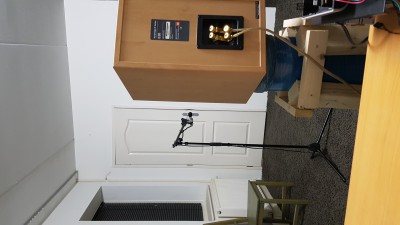

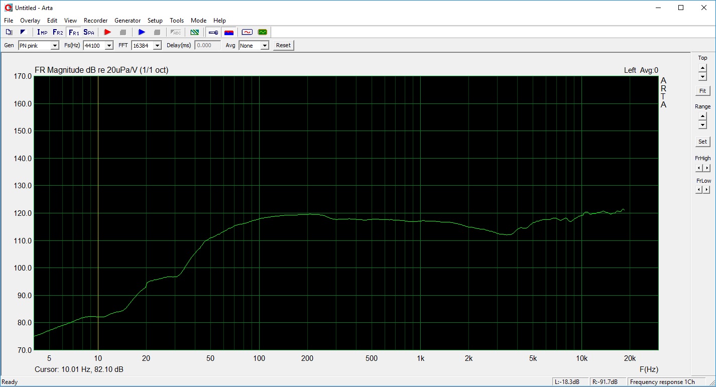

ik ben ook aan de gang geslagen met meten.
heb de scarlett solo aangeschaft met de dayton-audio emm-6, kabeltjes en dingetjes.
nog geen idee hoe ik die calibratie file moet toevoegen aan arta maar ik denk dat het gelukt is.
monitor speaker op een heel gevaarlijke stand geplaats en meten maar!
ik denk dat het wel goed gaat maar zeker weten doe ik het niet, :relax: ben ook bezig met een 2-weg systeempje dus daaraan zal ik het wel zien straks.

meetopstelling in mijn werkplaats. gebruik in de bovenverdieping ook eens :D
Berichten: 12445
Ik zou de 'IMP' functie gebruiken, en dan juiste tijdvenster instellen.
Dan zul je al een beter resultaat hebben :)
Bericht door Woutertje »
thanks, ga ik morgen proberen!
