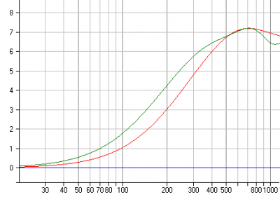

Re: Ik zoek een ontwerp met ballen
ff 2 stukjes karton gepakt, dat voor de stands gedaan zodat de baffle doorliep tot op de grond. en dat gaf wel een duidelijk hoorbare extra in t laag, in veel songs wel lekker eigenlijk. ook ff berekend, zo tussen 1dB erbij tussen 100-300Hzmijn gok is als je een flink grotere kast hebt, geen serie condensator en de serie spoel voor de woofer van ietwat dunner draad dan ik gebruikt heb dan je dan een puik klinkende vloerstaander hebt.Henkjan schreef:nog niet, dit weekeinde moet lukken.hansr schreef:Even brutaal zijn henk jan, heb je toevallig een test kunnen uitvoeren?
