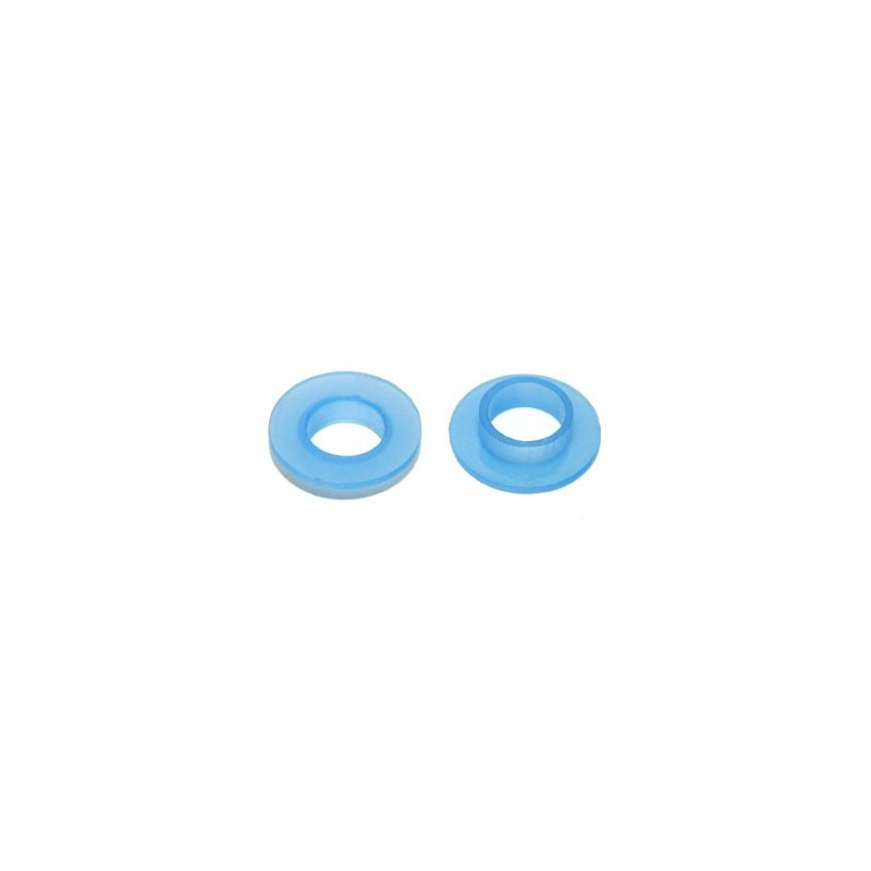

Waar zijn die gaatjes voor in de tussenplaat? En vanwaar die uitlopers?
Berichten: 28480
Re: Mijn ZBA CA versterker.
Je hebt nu wel een vette sluiting door je trafo's.
Berichten: 17581
Om de kabels vast te zetten.
Nee,alles is volledig van elkaar geïsoleerd.
Anne had dit ook al gezien,vandaar dat de bout nu niets meer raakt.

Dat plaatje is toch van metaal? En ik zie kartelringen onder de bout en blindklinkmoeren in de bodem.
Berichten: 8122
Het enige voordeel is dat de plaat niet via de buitenzijde ook contact maakt met de bodem.
Was dat wel het geval geweest dan is dit zeker een mooi plaatje voor Barry om zijn SMD chip op te kunnen solderen.
Nu durf ik het niet zo te zeggen maar met een beetje mazzel valt het mee al denk ik dat het misschien verstandig is om hier voor een kunstof plaat te kiezen.
Dan weet je gewoon zeker dat je later niet alsnog de plaat moet gaan vervangen.

En een doorvoerrubber op het topplaatje van de trafo en onder het kartelringetje een isolatiering.

Zie wel nylon ringen zitten maar een erg koosjere constructie kan ik het ook niet noemen.
[Edit}
Ah je bent mij al voor :mrgreen: Hopelijk zijn die ringetjes stevig genoegm òòk op den duur! Als het sluiting maakt gaat die plaat roodgloeiend staan.

Zoals ik al eerder zei, maak dat plaatje van trespa......

Berichten: 8122
We gaan het mee maken dre.
Bij mijn eindversterker maakte een bout net contact met de behuizing en dat werd echt heel heet.
Het is zeker iets wat ik niet zo zou doen.

Als alle delen elektrisch geleidend aan elkaar geknoopt ziiten, dan vormt dat plaatje met de bevestigingsbouten en de bodem van de kast een kortgesloten wikkeling om je trafokern. Daar gaat dan onder invloed van het magnetisch veld van je trafo een hele vette stroom door lopen. Dat gaat wel warm worden. Omdanks de lage spanning (slechts één secundaire wikkeling) kan ook een abusievelijke sluiting vonken veroorzaken.
Zo bedoelen ze,
Een kortgesloten winding.Loopt heet (en de trafo's ook) als ze in fase staan.Bij tegenfase van twee dezelfde trafo's gebeurt er niks :D
