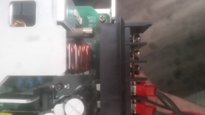

Er lijk wel een GND te zijn volgens de print.
Re: SMPS vraagje
Ja, daar staat 't wel .En op de kast, er vlak naast, eenzelfde teken.Zal dan idd wel de bedoeling zijn de net(rand)aarde aan de kast te verbinden.Ben ik in de handleiding niet tegengekomen.
Wel een rechthoekig aansluitblok met 2x 3 aansluitingen L- niks -N in 't dubbel.
