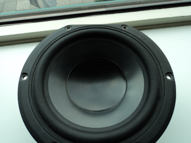

Om het bouw tempo er in te houden zijn de plannen voor het volgende project alweer onderweg. :mrgreen:

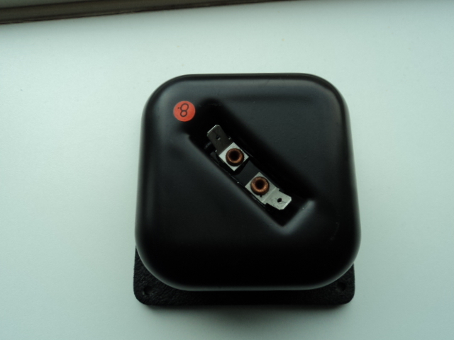

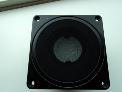

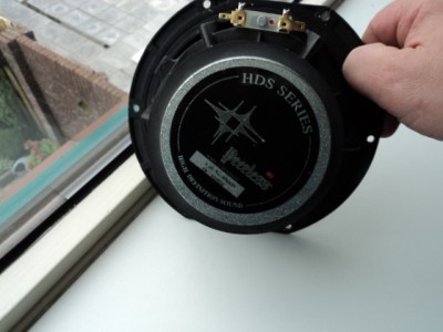

De units:2x Peerless hds-182 850439 en Accuton C33.
Van de Accuton is niets meer bekend helaas.

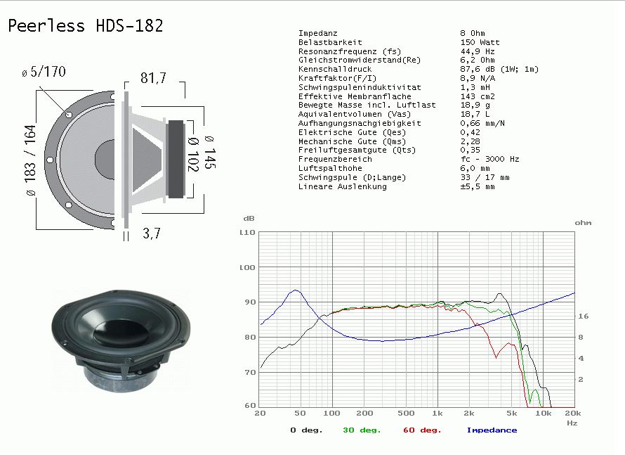

De peerless:
De volgende punten staan nog een beetje open:
-2 units in een ruimte van 32 liter
-2 aparte ruimtes van 16 liter
-1 ruimte BR en eentje gesloten.(minder diepgang?)
-2 weg?
-2,5 weg?
Nu maar eens een ruimte voor een filter onderin de kast,want dat geklooi in de kast ben ik wel klaar mee. :lol:
