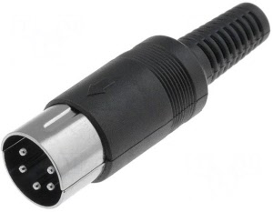

De AX-311 heeft zo ver ik het kan zien een phono aansluiting voor MM elementen dus aansluiten moet lukken.
De Dual kan mogelijk een uitdaging vormen.
Standaard had deze een DIN plug.
Als deze er nog aan zit dan zal je of een adapter of een andere stekertjes er aan moeten zetten.
Echter vaak zijn deze DIN kabels wel al vervangen door tulp en is het geen probleem.
Je zal dus even moeten kijken of de huidige eigenaar al wat heeft aangepast.

Niks mis mee, die DIN-connectoren. En als ik het me goed herinner hadden alle 600-modellen er een. Was destijds trouwens ook niks mis mee, die 600-serie. Let wel even erop dat het tableau gelijkmatig draait, ik heb er ooit eentje gehad die met uitgeschakelde kwartssturing behoorlijk ging jengelen.

Er is ook niets mis met DIN connectoren alleen moet je dan wel een versterker hebben waar die in passen.
En die heeft ZeLongOne niet dus dan is het zaak om die om te bouwen of te vervangen.

Allemaal bedankt voor jullie reacties, er zitten nu tulp aansluitingen aan dus dat gaat geen probleem vormen.
