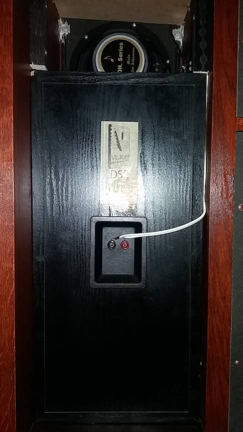

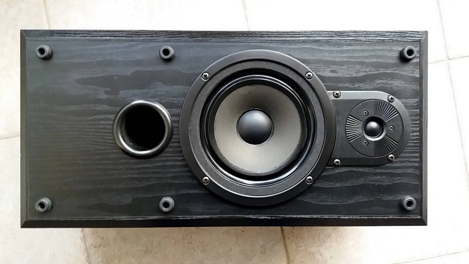

De beide boxen zijn geplaatst in het orgelfront. Het paste precies, er was nog 3 mm in de breedte over en de hoogte ging ook net goed.
Het resultaat geluidsweergave is er stukken beter op geworden, mooi geluid zo. De boxen opengemaakt en de zaak van binnen bekeken. Ook nu weer de rubber conusranden lichtjes ingevet met zuurvrije vaseline. Frappant is dat de boxen DS1 onder de bank en de boxen DS2 in het front van hetzelfde bouwjaar zijn.
Blijkbaar kunnen de full-range speakers toch niet zo mooi weergeven als de 2-weg boxen. Logisch ook, de grote zware conus kan natuurlijk niet goed overweg met hoge tonen. We laten toch ook geen kind van 6 jaar de Tour-de-France fietsen.
Het valt me op dat de full-range speakers die uit het front kwamengeen rubber conusranden heeft, het karton loopt gewoon door.

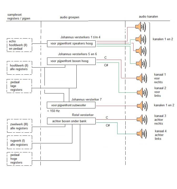

Hierbij het principe schema van de audio groepen over de versterkers en luidsprekers.
Er zijn nog 7 luidsprekers onder de speeltafel die voor 30% meedoen met de geluidsweergaven uit het piijpenfront, voor de duidelijkheid heb ik die niet in het schema weergegeven.
