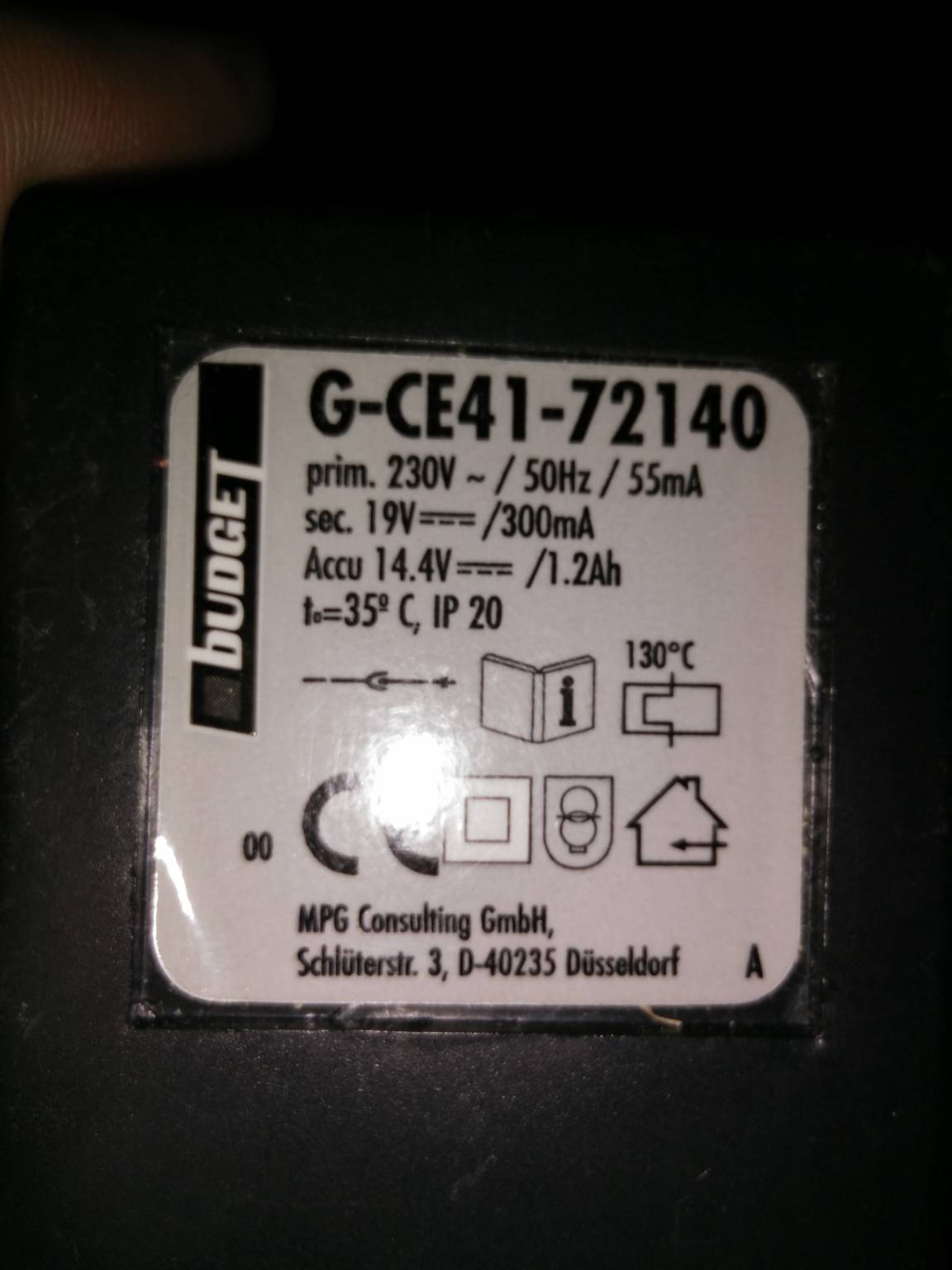

Nu kom ik bij het volgende, de spanningsbron die ik aan wil sluiten moet minimaal voldoen aan....?
1. De spanningsval in de regelaar is +-3 volt heb ik ergens gelezen..?
2. Hoe zie je aan een adapter of het een spanning of stroombron is?
3. NiMH batterijen zijn vol bij 1.55 volt, dus de voeding moet minimaal 15.5 + 3 volt kunnen leveren?

Klopt.Thomox schreef:1. De spanningsval in de regelaar is +-3 volt heb ik ergens gelezen..?
Met wat er op staat zou je zeggen een stroombron.Uitproberen, belasten met iets wat duidelijk onder de 19V moet worden bij 300mA.Bijv. 50Ω ,geeft bij 300mA 15volt.Is 't nog 19V dan is het geen 300mA bron.2. Hoe zie je aan een adapter of het een spanning of stroombron is?
Klopt ook3. NiMH batterijen zijn vol bij 1.55 volt, dus de voeding moet minimaal 15.5 + 3 volt kunnen leveren?

Zojuist even gemeten... Adapter geeft bij 54 Ohm 18.98 Volt en 345 ma.. Het is dus een spanningsbron.
Deze is dus geschikt icm een LM317 voor een 250 mA stroombron?

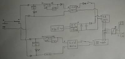

Ik heb nu een schema getekend zoals ik nu van plan ben om het te maken.
1. De potmeter heb ik bewust buiten het Bluetooth circuit gehouden, omdat ik toch het volume regel via de telefoon.
2. Nu kan ik dus dezelfde adapter gebruiken voor twee accu's, wellicht dat de LM317 wel wat heet wordt bij het accupack van 4.2V in verband met alle vermogens dissipatie? Bij het 12V accupack valt het wel mee, gisteren al even een uurtje geladen om te proberen.
3. Het mooiste zou zijn dat ik maar 1 laadaansluiting (deze) heb aan de buitenkant en dat ik met een schakelaar bepaal welke accupack ik wil laden. Kan ik dat op een simpele manier realiseren?
Zie ik nog iets over het hoofd? Bijvoorbeeld iets waarmee ik een print sloop of onnodig energie verpruts?

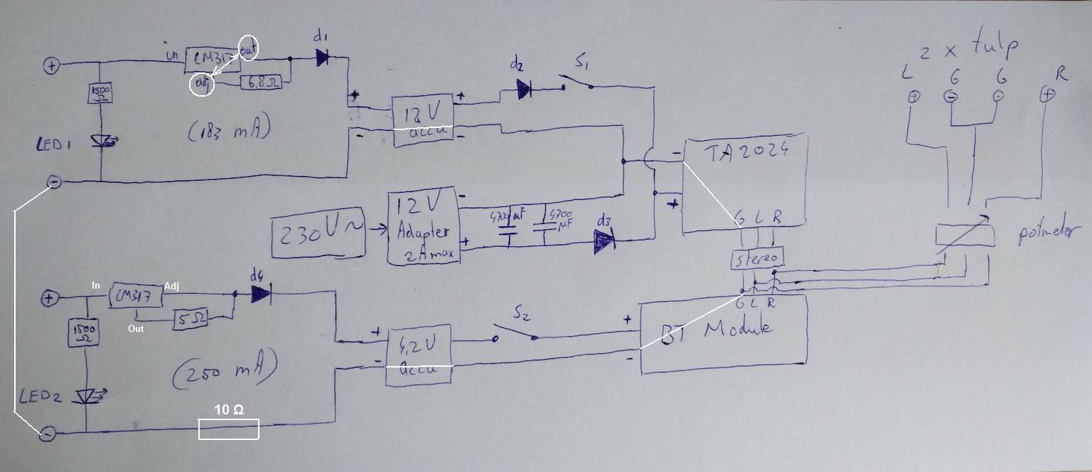

mijn gedacht van de diodes...
D1 en D4 Zodat de accu niet de stroomregelaar kan voeden, voor als dat uberhaupt mogelijk was?
D2 Als ik de 230-12Volt adapter gebruikt kan er geen stroom naar de 12V accupack.
D3 Als ik de accupack 12V gebruik gaat het lampje van de voeding niet branden, scheelt energie.

Dat is 't wel zo ongeveer.Je hebt de anduiding bij de LM317 verwisseld.
Met beide laadsystemen op dezelfde voeding krijg je een aardlus (heb in't wit verbonden).
Kan gaan brommen.Een weerstand er tussen is meestal genoeg.Je verliest zo wat spanning maar er is daar een hoop over, weer minder te verstoken in het IC.

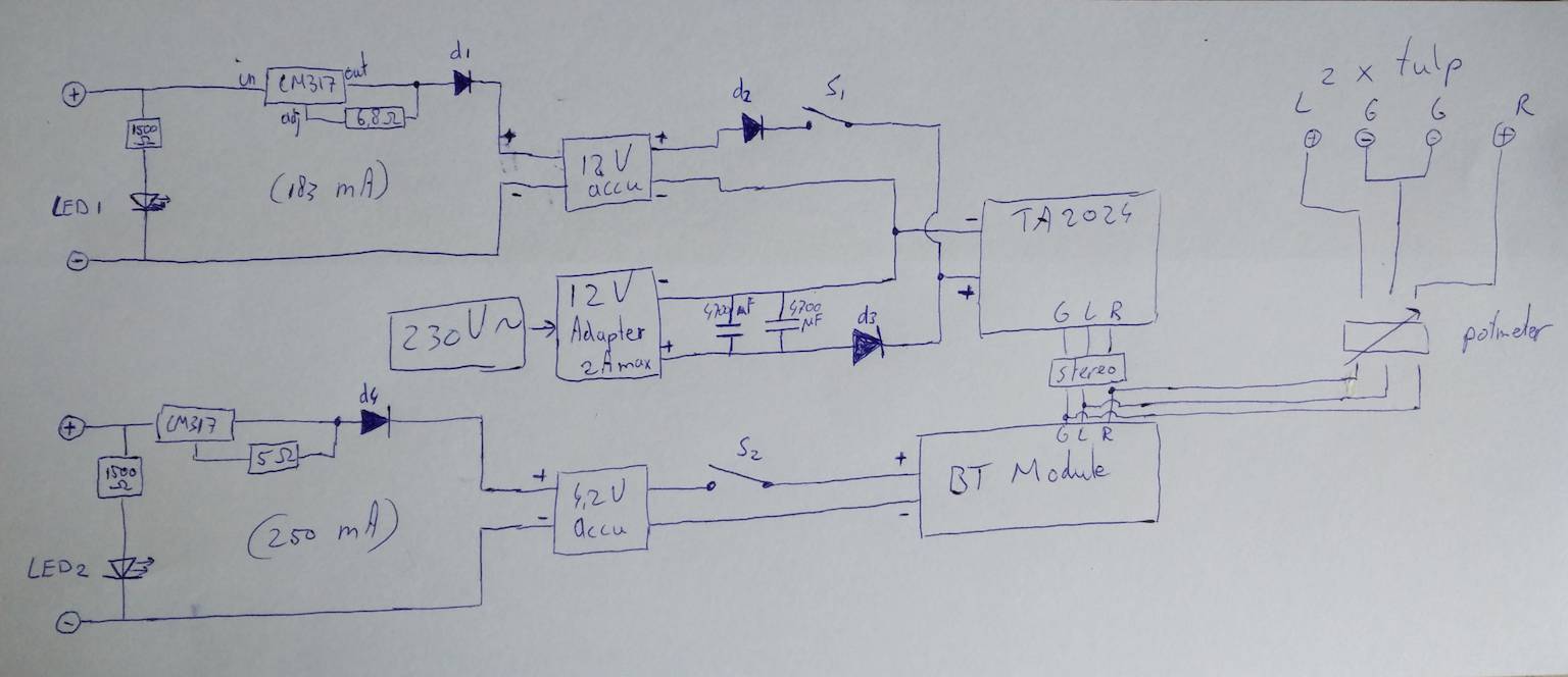

Wat ik nog niet begrijp uit de aangepaste tekening nu is.. Als ik dus die weerstand van 10 Ohm op de aangewezen plek aanbreng en ik koppel dus de min contacten aan elkaar door de lader dan gaat er toch geen stroom door die weerstand? Er is een kring gemaakt met een potentiaalverschil van nul Volt toch?
Ik heb het schema even een update gegeven. Als iemand zou kunnen verifiëren dat het zo klopt begin ik vanmiddag nog met solderen
En uiteraard, Ah!buis bedankt voor je snelle en vooral goede hulp, dat waardeer ik zeer
PS. kan het kwaad dat ik in laadstroom iets hoger ga zitten (batterijen 2450 mAh) , 265 mA ipv 245 mA? ik heb namelijk nog een 4.7 Ohm weerstand van 3 Watt.

Een laadstroom 245 of 265mA zal niet zoveel hinderen.Wel vind ik die stroom, om door te doen als de accu vol is, nogal veel.Druppelladen is meestal met veel minder.
Wat die aardlus betreft,een draad is nooit 0Ω, gaat er stroom door krijgje een spanningsverschil.En omdat de aarddraad een helft is van de signaal overdracht telt dat ook bij het signaal.
De stroom door beide laders is verschillen, geeft verschillen in verlies over de draden en vereffingsstromen in de lus.Ook induktie van wisselvelden (trafo's enz.)geeft stroom in de lus.
Met een serieweerstand erin kan de stroom niet groot worden en komt het verlies over de weerstand ipv de draad (spanning verdeelt evenredig met de weerstand).
