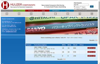

Als je een Kamer van Koophandel inschrijving hebt, dan is dit misschien een optie,
Groet,
Pim

Hee die tent was ik even uit het oog verloren de laatste tijd, ga ik eens contacten..

300 besteld dus kan voorlopig weer effe voort (bij Huyzer)
dus Pim bedankt voor deze gouden tip.
