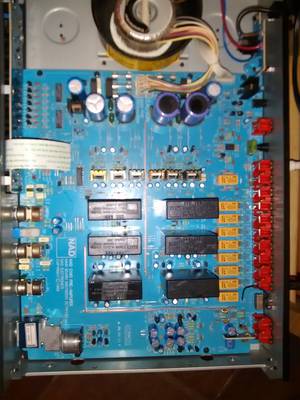

Zijn de gele blokjes aan de inputs misschien relais?
Berichten: 15178
Re: Zoektocht naar ALPS motor pot
Ja, dat zijn relais. Er zit ergens een los contact, deze info met omschakelen ingang is weer nieuw, kan het mee te maken hebben. Het is koffiedik kijken zo, zet eerst eens goed voor jezelf op een rijtje wat er nou wanneer gebeurd: het hele potmeter verhaal heeft er dus niets mee te maken.
