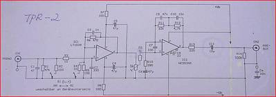

Na het in gebruik nemen van mn Najda voorversterker/DSP loop ik tegen een volgend probleem aan.
De uitgangsspanning van mn phono voorversterker blijkt te hoog, hoger dan de 1Volt die de analoge ingang op de Najda maximaal aan kan.
Aanpassingen op het Najda board zie ik niet zitten want te priegelig, de Dynavox is wat grover van opzet. Maar hoe kan ik de gain van de Dynavox verlagen ? En is daar aan te meten met een goede multimeter, of heb ik daar een oscilloscoop bij nodig ?
Hulp is welkom. Solderen is mijn vak, schema's lezen nog niet echt.
Mijn eerste idee zou zijn om de 15K/51k weerstanden aan het eind van de RIAA schakeling te veranderen.

Re: Aanpasen Dynavox TPR-2 phono pre
Ik zou eerst een experiment doen met een 1:2 spanningsdeler (op een stukje gaatjesprint, desnoods), met aan beide zijden een tulpkabel.
Zo'n serieweerstand bij de uitgang is niet de beste oplossing.
Op deze manier kun je van niks naar vollen bak regelen.

Even kijken, je bedoelt een 100K potmeter op de plek van R14 ?
Nog een keer schema bekeken, er heeft een 25K potmeter in gezeten, in het onderste deel van het schema op P1. Door de vorige eigenaar vakkundig verwijdert, die kan ik ook weer terug zetten.
Nee, tussen de twee opa's, aan R9. Maar als die buistrap er aan hangt is de 25k potmeter wel zo makkelijk.

Het was even zweten voor ik er aan durfde te beginnen, maar voor de luisterdag moest ht toch voor elkaar zijn.
Heb de volumeregelaar terug gezet, probleem opgelost.
