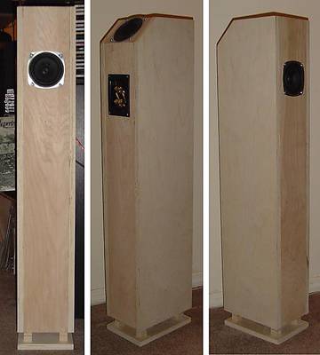

http://www.t-linespeakers.org/FALL/bd-pipes.html
meer info
Zou best kunnen een visaton FR10 alleen het filter zou je altijd zelf moeten ontwerpen.
meer info
Re: BD-pipes
Hallo Pietertje,
Ik heb ze wel eens gemaakt, zo'n 14 jaar geleden, met 1 unit ipv 2 per kast.
Klonk best leuk, maar echt laag kwam er niet veel uit.
Om die reden heb ik toen een hyperbolische hoorn gebouwd (CT 164 van Klang + Ton). Moeilijker te bouwen, maar IMHO meer en beter laag.
Ik meen me nog te herinneren dat de BD pipes voor de FE 103 ontworpen waren en die hebben andere parameters dan de FRS-8 en 10.
Je zou ook Bert Doppenberg kunnen benaderen...
Succes met je plannen!
Groet, Frank

Kan je wat meer vertellen over de ct164.Teigetje schreef:Om die reden heb ik toen een hyperbolische hoorn gebouwd (CT 164 van Klang + Ton). Moeilijker te bouwen, maar IMHO meer en beter laag.

Hoi Ik heb in ver verleden deze hyperbolische hoorn (ct164) ook gebouwd, hij klinkt echt fantastisch en het is haast niet te geloven wat dit kleine speakertje, de Fe103sigma, kan neerzetten. Een zeer fraai dynamisch/open geluid en punchy-laag. Echt een aanrader.

Nou, Marc heeft al e.e.a. verteld...
Ben het helemaal met hem eens. Ze spelen (bij een kennis) trouwens nog steeds, tot volle tevredenheid!
Soms klinkt ie beter met filter, soms zonder.... Hangt erg van de opname en apparatuur af.
Ik heb in eerste instantie de versie gebouwd zoals beschreven in K+T, maar heb een tijd later de modificaties van Stefan Klose uitgevoerd (o.a. demping en vergroting voorkamer): http://www.doc-diy.net/audio/horn_de/
