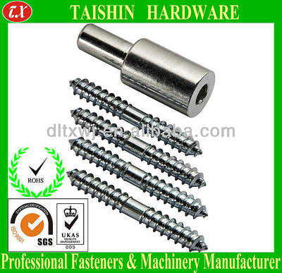

Ik zoek zoiets, zie afbeelding, o.a. gebruikt om poten onder tafeltjes te bevestigen e.d. maar ik kan ze nergens vinden, iemand een suggestie?

Heeft ikea die niet in de kortingshoek liggen?
Re: Tweezijdige schroef?
Kijk eens goed naar de richting van het schroefraad van het afgebeelde exemplaar :mrgreen:
Als de een vastdraait, draait de ander los.
:rofl:

Volgens mij klopt het wel hoor :-k
Als je de ene kant in de poot draait en vervolgens de poot met de andere kant die nog uitsteekt in het tafelblad, dan klopt het inderdaad wel.
Ik ging even uit van gelijktijdige bevestiging mbv een platte steeksleutel of iets dergelijks. Dat is bij houtbevestigingen inderdaad niet de methode. :oops:
Vraag me trouwens af of dat wel stevig komt te zitten.
Tijdje terugtafeltje gekocht bij, tromgeroffel..., Ikea met zelfde schroefjes. Ja dat zit echt wel stevig!
Ik kan dus beter twee van die tafeltjes halen bij de Ikea begrijp ik? Ik had gehoopt dat dit soort schroeven gewoon in de handel verkrijgbaar waren?

Als je weet welk Ikea tafeltje het is, kun je de schroefjes vast ook los krijgen bij de servicebalie.. In het verleden ook eens gedaan met van die lange plaatschroeven.

Een beetje ijzerwarenzaak heeft dat toch wel liggen?
De schroef met bout combinatie kan je niet toepassen? Die zijn wat makkelijker te verkrijgen.

Nee, moet twee stukken rondhout intern verbinden, dus dan is dit wel zo'n beetje de enigste optie.

Twee draadinserts gebruiken met een stuk draadeind?

Twee rampamoeren (die betere, je weet welke ik bedoel) een een stukje draadeind? Misschien wat omslachtig, maar als je die andere niet kan vinden...
Zoek op : "stokschroef".
Die heeft eenzijdig metrisch draad en aan de andere kant houtdraad, daar kan ik dus niets mee.
Ik ga naar de Ikea, even wat schroeven halen :D
Heb je nog steeds een rampamoer nodig :roll:
Hij kan beter op "Chinese schroeven" zoeken:
Kom er maar in Leo :lol:
Of op "zaag" en een gewone schroef afzagen :mrgreen:

Die dingen heten deuvelschroeven en ze staan zelfs op marktplaats :http://www.marktplaats.nl/a/doe-het-zel ... hroef.html

Valt jou (en anderen) dan niks op aan deze schroeven van de andere kant van de wereldbol? :think: :mrgreen:

Ik denk dat de afbeelding gespiegeld is, zou er een toepassing zijn waarvoor je linksdraaiende schroeven nodig hebt?
Ik was door bezigheden wat minder alert en het was me inderdaad niet opgevallen.
