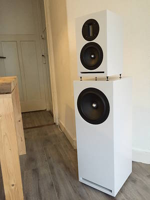

Mijn eerste set is ook bij Intertechnik vandaan, de Vota 2. Dat is geen Select serie maar de AXT met een Fountek tweeter. Gradient AXT-8 woofer, Gradient AXT-5 mid en een Fountek Neo CD3.0 tweeter. Omdat ik niet veel vergelijkingsmateriaal heb met 3-weg systemen in die prijsklasse is het moeilijk te zeggen of er betere alternatieven zijn.
Sowieso kies ik de volgende keer voor één geheel i.p.v. losse delen. Meer arbeidsuren (zaagwerk + voorbewerken) en ook meer kosten voor het spuitwerk. Al heeft dat natuurlijk niets met de keuze voor het merk te maken. :)

Ja die Vota's heb ik ook al eens bekeken, spreken me ook wel aan, deze lijken me ook leuk als HT set samen met die Vota 3 center en Vota sub.
Ik vind het wel een leuke extra met die spikes eronder van jou :)
Hoe klinken ze? Los van het werk (voor mij geen nadeel), ben je er tevreden over?
