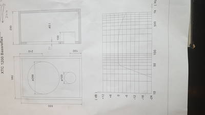

Ik heb pas een subwoofer kist gemaakt voor in de auto. Omdat ik voor mijn subwoofer de beste soort kist wou maken had ik een tekening opgevraagd bij de fabrikant. Nu heb ik de kist volgens tekening gemaakt met een lucht poort van 10cm. Enkel zit ik nu met het probleem dat ik dus nergens een basreflexpijp kan vinden die hier goed in zou moeten passen. Vandaar dat ik na lang zoeken op dit forum ben beland.
Nu is mijn vraag of jullie weten of er überhaupt wel basreflexpijpen zijn van 100mm? En wat doet zo'n pijp nou eigenlijk? want ik merk dat de sub sommige bassen niet goed pakt nu.

Heb even eenfoto van de tekening in de bijlage gedaan.

Met een grotere diameter wordt de lengte ook iets langer. Bijvoorbeeld 12,9 cm lang voor 11 cm dia, 16,2 cm voor 12 cm dia. De precieze lengte komt niet zo krap.
Deze kast is nu vrij hoog afgestemd op 58 Hz en gaat diep genoeg voor de meeste muziek. Als je muziek luistert met diepe bassen (bijvoorbeeld rap) zou je eventueel kunnen experimenteren met een langere poort. Daarmee wordt de bas dieper maar ook zachter
