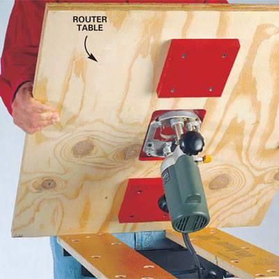

Je kunt ook een freestafeltje maken waarbij je WM als basis fungeert ..... ik heb bijvoorbeeld een stuk laminaat gebruikt om voor het wat kleinere werk de frees in de WM te monteren. De drie bevestigingsgaten van de bovenfrees in het stuk laminaat en het middengat ..... ondersteboven in de WM en je hebt een freestafel(tje).
WorkMate Router table.jpg (22.42 KiB) 273 keer bekeken

Het ging toch om het voorbeeld, en dat is prima! Zaak is om een overbrugging waardoor de frees kan zweven over het werkstuk. Tenminste als je het van bovenaf doet.
Een leuk voorbeeld van het freestafeltje dat ik na wil maken (naast alle andere leuke projecten, de lijst wordt langer en langer , goei forum dit, 't inspireert :dank: )
[youtube]http://youtu.be/kwHaiRb0WZo[/youtube]
In de eerste paar minuten maakt Der Rudolph een zeer werkbaar en eenvoudig ding. Daarna nog allerlei opleukdingen voor erbij zoals een afzuiging. Het basisgegeven is echt zeer eenvoudig en maakt de frees nog veelzijdiger...
