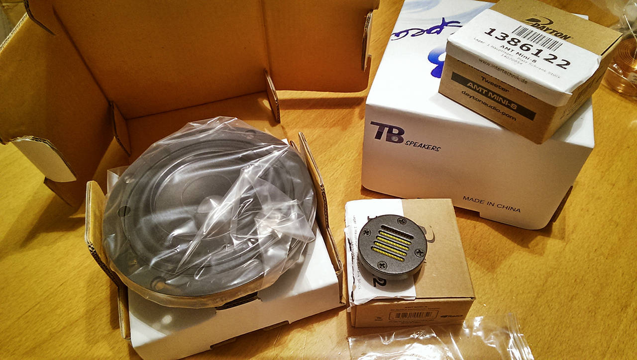

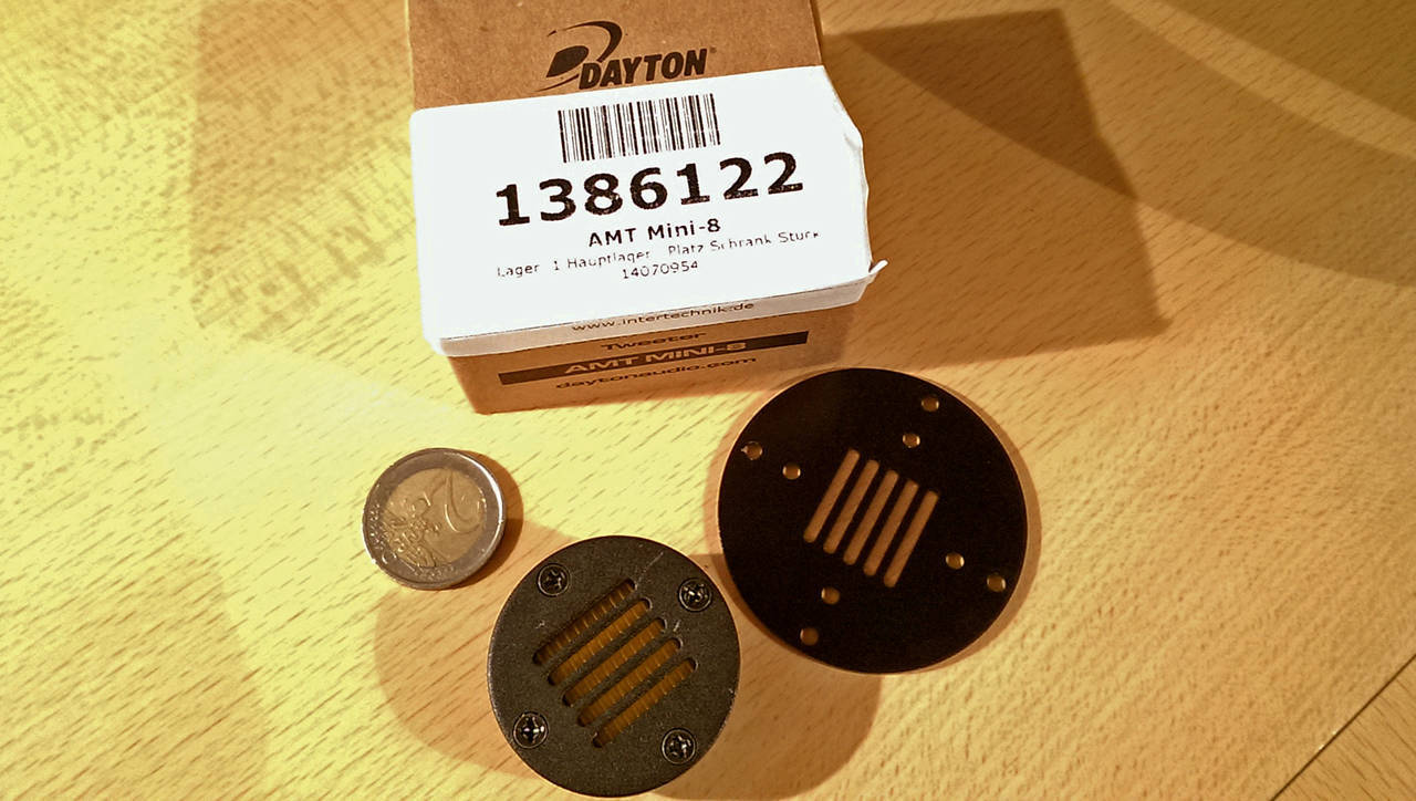

Luisterend naar de luidspreker bleek dat de Dayton tweeter het zwakke punt was. Budgettechnisch zaten we pas op de €150, dus er is ruimte voor een betere tweeter.

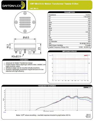

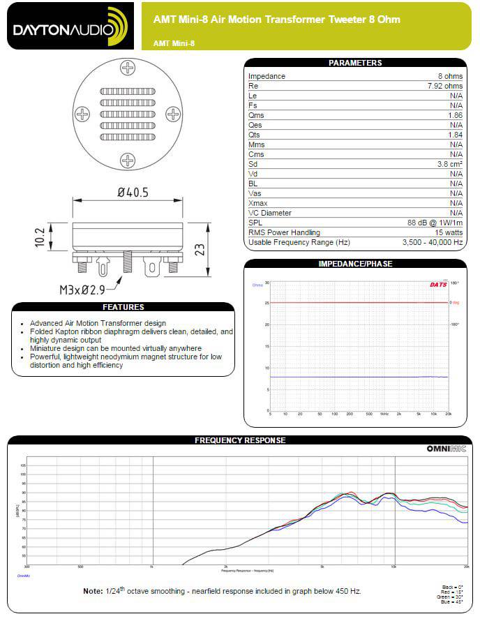

Ik vond de Dayton AMT mini-8, een miniatuur AMT tweetertje. Kan volgens de specs ingezet worden vanaf 3,5 kHz, maar daar twijfel ik nog een beetje aan gezien de frequentiekarakteristiek. Toch heb ik een paartje aangeschaft om te zien of deze toepasbaar zijn, gewoon uit nieuwsgierigheid. Het kan dus zomaar zijn dat er nog van tweeter gewisseld wordt. De woofer is de Tangband W4-655c Het kastje wordt een rechthoekige doos met de interne maten 26,6 * 10 * 18cm (HBD). Minus het volume van de basreflexpijp en wat filtermateriaal komt dat neer op ongeveer 4,5 liter. De basreflexpijp wordt een 16cm lang pvc pijpje met de buiten/binnen diameter van 40/34mm. Aan het uiteinde maken we een nette flare. Van het weekend start ik met de bouw.
Omdat dit ontwerp heel zwaar leunt op het ontwerp van Matthijs wordt dit een gezamenlijk project. Mocht dit tot betere resultaten leiden dan in zijn exemplaren het geval is, dan kan die aan de hand van bevindingen hier ge-upgrade worden.

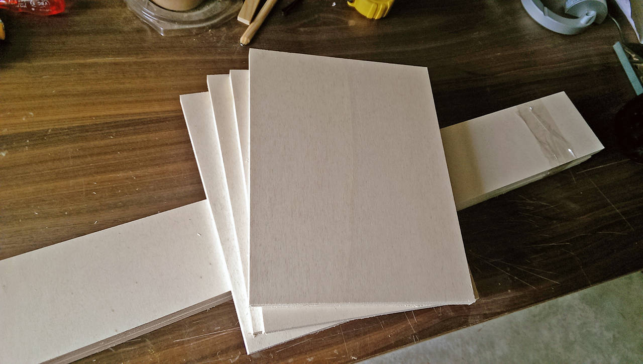

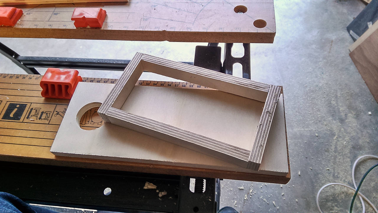

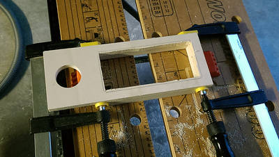

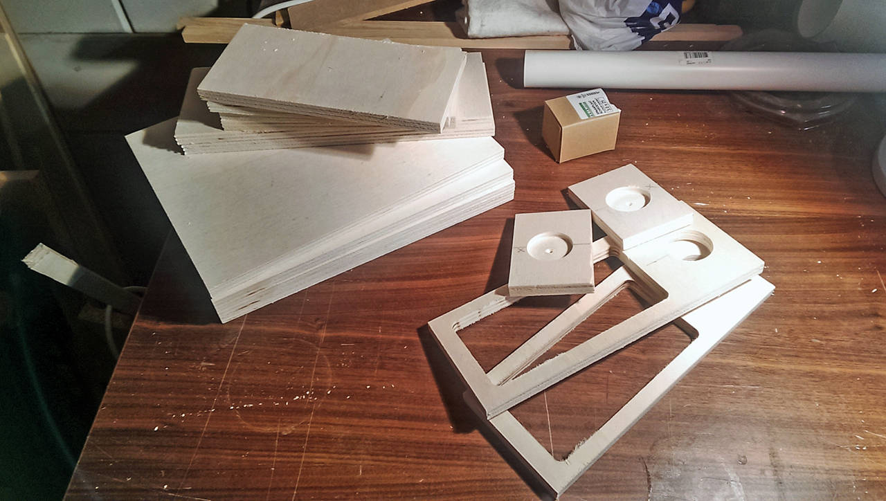

Nadat alle huishoudelijke beslommeringen achter de rug waren
en het huiswerk van de kinderen af was (ik deed dat vroeger altijd uit mezelf) mocht pappa weer de schuur in.

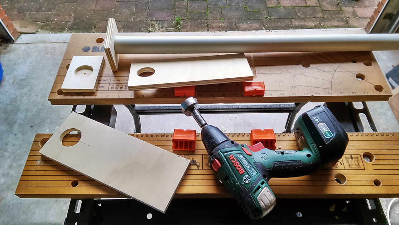

Daar lagen een paar plankjes te wachten die wat bewerking behoefden. "Berken multiplex ? Nee meneer, dat gaat er uit. Het wordt allemaal populier". Wat kunnen die jongens die bij zo'n zaak werken toch een onzin uitkramen. Maar ja, ik wil toch beginnen, dus dan maar populier. Het is véél lichter (factor 3 denk ik) en een stuk zachter. Dat werkt met de kopieerfrees dan wel weer lekker. Ik heb nog steeds geen cursus sketchup gehad (ik heb gewoon geen zin om tijd te verknoeien met het uitzoeken hoe dat nou lekker werkt), dus ik werk met dit soort schetsjes: Alle panelen zijn 12mm multiplex. De voor-, boven- en onderzijde worden nog voorzien van een laagje 4mm MDF omdat dat gelakt of gespoten gaat worden. De zijwanden worden gefineerd, en het was de bedoeling dat daar ook een laagje van 4mm op gelijmd zou worden, maar ik heb me vergist in de grootte van de flens van de woofer (126mm). Om een beetje vlees over te houden, worden de zijwanden nu voorzien worden van nóg een laag multiplex van 12mm. De uitwendige breedte van de kast wordt dus 148mm. De stevigheid van de zijwanden lijdt daar in ieder geval niet onder.

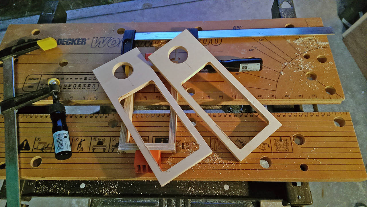

De achterzijde bestaat ook uit een dubbele laag 12mm multiplex. In de binnenste laag komt een gat van 80*165. Daarbovenop komt een geschroefd luikje met de aansluitingen. Haaks op de binnenzijde van het luikje wordt verticaal een plaatje multiplex gelijmd, waarop dan de filteronderdelen gemonteerd kunnen worden.
Voor de basreflexpijp gebruik ik een stukje wit pvc afvoerbuis met een buitendiameter van 40mm. Binnen en buitenzijde worden voorzien van een gefreesde flare.
Gaatjes gemaaktmet een 40mm boortje; past zuigend: Van een paar reepjes afvalmultiplex heb ik een malletje gemaakt: Daarmee is de filteropening in het achterpaneel gefreesd: En dat komt er dan zo uit te zien: Het resultaat van wat zaag- en freeswerk van vandaag: Morgen kunnen we beginnen met de montage
Re: Project 10: Inimini
Weet je zeker dat het PVC is, de meeste witte sanitair onderdelen (die voor 't zicht") zijn van PP en kunnen niet worden verlijmdpappaleo schreef:Voor de basreflexpijp gebruik ik een stukje wit pvc afvoerbuis met een buitendiameter van 40mm. Binnen en buitenzijde worden voorzien van een gefreesde flare.
- pappaleo
- Berichten: 12406
Goeie! Niet dat het er toe doet, want het pijpje wordt vastgeklemd. Het kan geen kant op zoals je aan mijn fantastische "sketchup" ontwerp kunt zien.SARK schreef:Weet je zeker dat het PVC is, de meeste witte sanitair onderdelen (die voor 't zicht") zijn van PP en kunnen niet worden verlijmdpappaleo schreef:Voor de basreflexpijp gebruik ik een stukje wit pvc afvoerbuis met een buitendiameter van 40mm. Binnen en buitenzijde worden voorzien van een gefreesde flare.Er staat vast wel ergens op de buis (in zo'n stippeltjes lettertype) vermeld van welk materiaal het is.
Ik heb even gekeken, maar er staat niks op. Ik heb ook maar een stukje van 1 meter. Stond gewoon bij de Gamma tussen de PVC buizen. Je kon kiezen tussen grijs en wit.
Als ik een knal geef met die buis (honkbalknuppel) dan klinkt het ook als PVC. PP is akoestisch doder en het materiaal zelf is ook zachter.
Vanavond gaat de zaag er in en dan weet ik het zeker; dat ruik en voel ik wel.

Ik heb ook gekeken naar die goedkope AMT-tjes, de dayton AMT-mini8 doet het best aardig!
Zou hem alleen niet zo snel inzetten <5kHz, het oppervlak is ongeveer gelijk aan een 3/4" dome.
Het is toch geen gebruikte afvoerbuis ?
- pappaleo
- Berichten: 12406
Als je PVC zaagt komt er altijd een specifieke geur vanaf. Dat moet jij herkennen van epoxy en pertinax printen. Hebben elk hun specifieke geur bij het zagen.ray5150 schreef:Ruiken ?pappaleo schreef:
Vanavond gaat de zaag er in en dan weet ik het zeker; dat ruik en voel ik wel.![]()
Laatst gewijzigd door pappaleo op ma 21 sep 2015, 11:45, 3 keer totaal gewijzigd.
