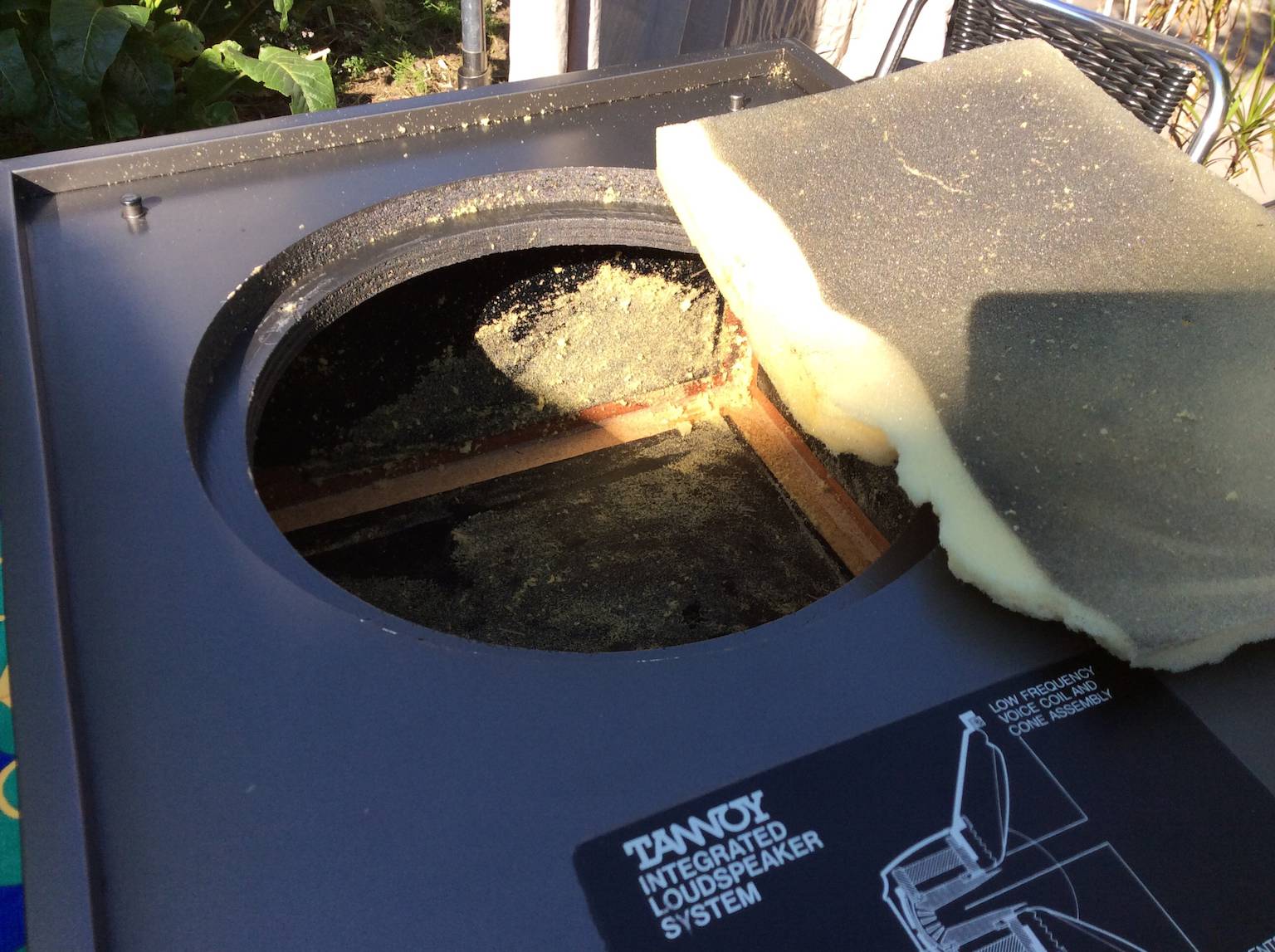

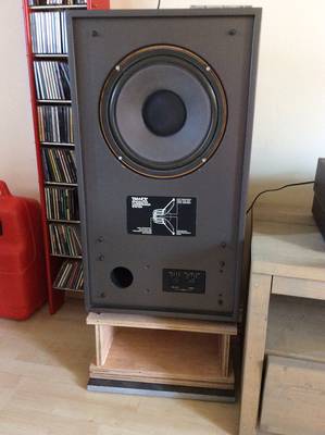

Momenteel ben ik bezig met een soort van revisie van een paar Tannoy Cheviot's. Oude vergane demping eruit en vers nieuw noppenschuim erin. Het ontwerp voor een nieuw filter na lang zoeken ook gevonden. Echter dit is voor later zorg. Het wordt in ieder geval een lange termijn project. Uiteindelijk wil ik nieuwe kasten bouwen voor de luidsprekers. Ze mogen best gaan lijken op de luidsprekers op plaatje 2. Momenteel zit ik in de bdenk- en materiaalzoekfase. En natuurlijk eerst ervaring opdoen met de Meiborg Mini's, de Dipool van mtb en de needles. En veel lezen en leren van alle overige posts en schrijfsels.
In plaats van breed en ondiep worden de nieuwe speaker hoog en slank. (110 cm ongeveer) nu vraag ik me af wat de beste manier is om te komen tot het juiste volume tav de HPD's. Het volgende was te vinden op het interweb:

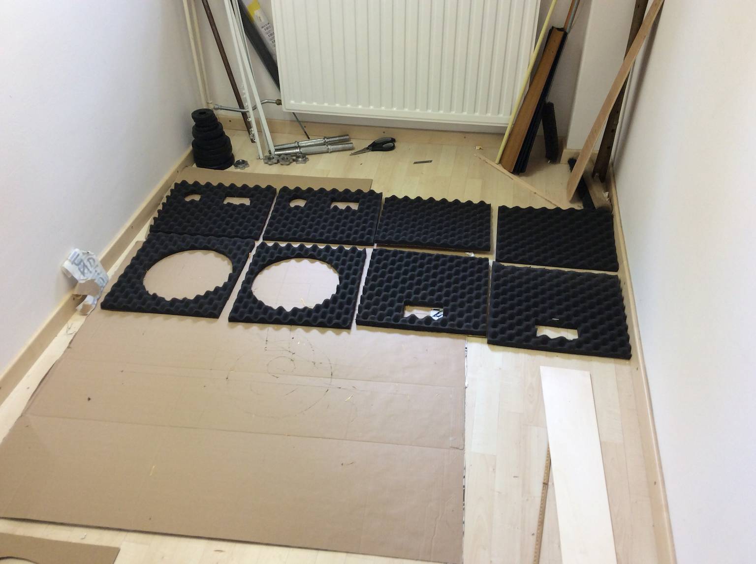

Zo, dat zie er al fris en vers uit. Achterwand en baffle uitgesneden. Meten en rekenen, nou niet direct mijn sterkste punt maar met een paar ben je mallen toch prima gelukt :)

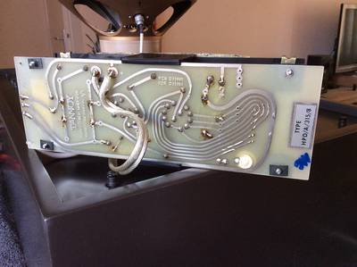

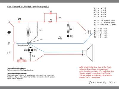

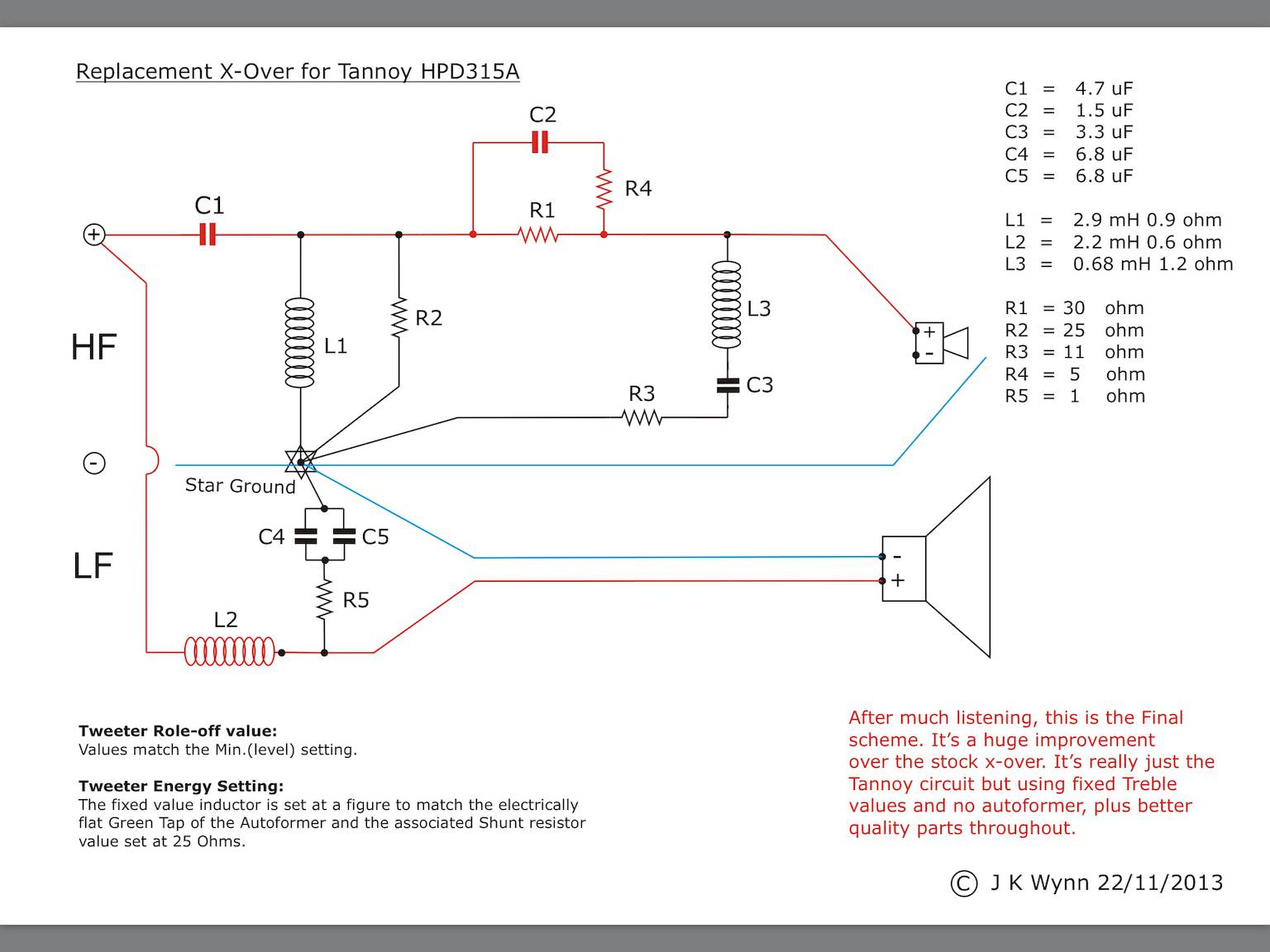

Met het schema van het filter dat ik gevonden heb is echter iets vreemds aan de hand:
Er zit een autotransformator om het niveau van de tweeter in te stellen, het kan toch maar op 1 manier goed zijn? Voor de woofer kan ik het me voorstellen daar kun je soms iets instellen afhankelijk van de plaatsing (in de hoek of niet).

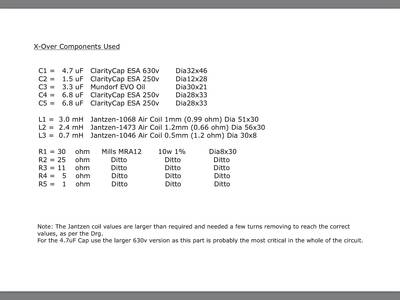

En de waarde van WC3342 is niet gegeven, en omdat niet alle waarden van de componenten bekend zijn is er geen simulatie te doen van het filter om te zien waar het kantelpunt van het filter zit en hoe steil het filter is.

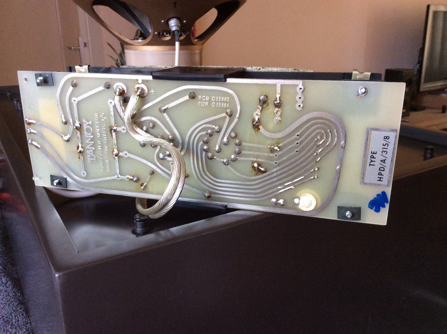

Op mijn print was de In1 van hetzelfde soort als de autotransformator, hier heeft de nieuwe bouwer er een luchtspoel van gemaakt.

Wauw, ben sprakeloos :shock: met de nieuwe noppen is het verschil bizar groot. Het klonk al goed maar nu ist cold rillings over the back..
Laag is loeistrak, hoog is er enorm door opgefrist en de staande golven in de plee (?!) zijn goeddeels verdwenen. Klankbeeld is zeer evenwichtig nu, diepte is met vijf meter toegenomen!
Wat hebben we toch een phantastische hobby!!

Het filter mag wel een opfrisbeurt!

Die autoformers, die kun je niet zomaar en zonder enige kennis vervangen door spoelen. Mijn advies : lekker behouden.

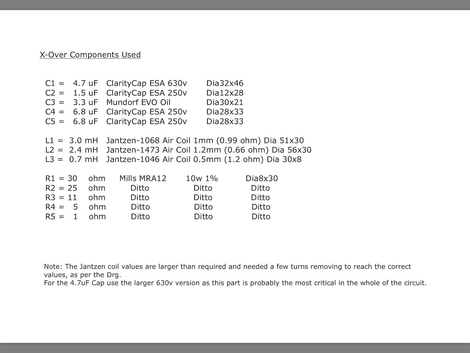

Je filterschema ziet er wel aannemelijk uit, maar ik kan je niet vertellen in hoeverre dat overeen gaat komen met de originele klan. De afzwakking van die tweet, die durf ik niet in te schatten.
Maar de waarde van L2tiepfaud : L1, die ziet er zeer ONaannemelijk uit. Doet quasi niets daar volgens mij. Lijkt me een foutje.

L2 vormt met C4 en C5 toch gewoon het lowpass filter voor de woofer. Zie niet in wat daar verkeerd is. Welke waarde zou die volgens jou moeten hebben dan?

De ontwerper van filter meldt dat dit het optimale resultaat is van veel proberen en testen. Maar waar hij dit gedaan heeft en onder welke omstandigeheden is niet bekend.
Excuus, gevalletje typtyfus. Had daar L1 willen schrijven, zal het aanpassen.
2,9mH in een tweetersectie komt op mij nogal absurd over. Groot en duur part, wat op die plaats maar heel heel weinig zal doen. Zal waarschijnlijk de zelfinductie van de oorspronkelijke autoformer geweest zijn. Het lijkt me dat dat ding er vooral zat vanwege de spanningstranformatie ('afzwakking'), en dat zijn inductie een bij-effectje is.
Maar ja, zonder hem echt te kennen, mag ik er eigenlijk ook niet zoveel over zeggen he :).
Afzwakking van de tweet (bedoel je hoog?) dat zou ik beslist niet willen omdat ik vrij slecht hoor.
Jup. De verschillende roll-off instellingen, geven elk ook wat verzwakking. Inclusief de instelling met de minste roll-off.
Moet ook, want zo'n hoog-speakertje speelt nu eenmaal veel luider dan een midlaag-speakertje. Da's geen luisteren.
Waarschijnlijk wil je dat dus wél, het oorspronkelijke filter doet dat ook (zie autoformer hierboven).
De ontwerper van dat nieuwe filter, heeft gepoogd om die balans gelijk te houden aan het oorspronkelijke filter (op instelling 'minimale roll-off', en 'electrically flat'.)
Ten tijde van het eerste bericht had ik overigens nog niet door dat die hoog-autoformer op 1:1 stond, 'niets afzwakken' zeg maar. Die bedoelde ik aanvankelijk dus óók als afzwakking.

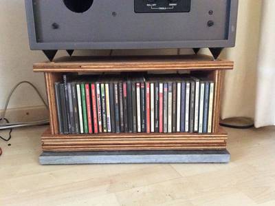

Weet er iemand iets wijs te zeggen over de volgorde van demping voor een optimaal resultaat? (Zie photoo..)
De situatie nu:
Speakers-spikes-20 cent muntjes-houten ophogertjes-rubber deurdempertjes-stenen plaat-stukjes vloerbedekking.
De plaat op de andere photoo is polyestwerwol van 50 mm, dat kan nog ergens tussen of onder. Mooi spul is dat overigens, bij het luid spelen van muziek 'voel' je het materiaal letterlijk absorberen, bij handoplegging dan hè :sure:

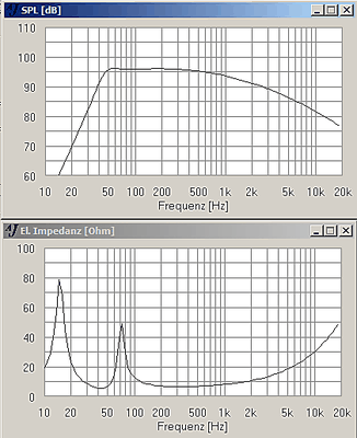

Die inhoud van 57liter is helemaal niet verkeerd, als ik dat in AJhorn invoer en het zaakje afstem op 42hz dan komt er een net verloop uit met een -3db punt bij 43hz. Tannoy kennende zullen ze de afstemming wel ongeveer rond die frequentie hebben gezet.

Ik heb al eerder grafieken bekeken, ik kom er niet uit wat dat nou eigenlijk betekent. Het zaakje afstemmen op 42Hz en een -3db punt op 43Hz ](*,)
Hoewel ik zelf mijn brood bak wordt ik nooit een echte bakker, zo vroeg opstaan, ik mis het goedemor'gèn'..
Zo ook bij grafieken en de interpretatie daarvan. Wat zie ik eigenlijk, wat zegt dat, en waarom is het van belang?
Wil je me een plezier doen en dat op kleuterschoolniveau uitleggen? Of is er wellicht een link naar een snapbaar topic waarin dat beschreven wordt opdat ook Peppie & Kokkie dat kunnen volgen?
